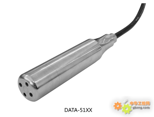

²úÆ·Ãû³Æ£º ͶÈëʽˮλ¼Æ
ÐÍ ºÅ£º DATA-51XX
Ò»¡¢¸ÅÊö
        DATA–51XXϵÁÐͶÈëʽˮλ¼Æ²ÉÓÃÏȽøµÄ¸ôÀëÐÍÀ©É¢¹èÃô¸ÐÔª¼þÖÆ×÷¶ø³É£¬Ö±½ÓͶÈëÈÝÆ÷»òË®ÌåÖм´¿É¾«È·²âÁ¿³öˮλ¼ÆÄ©¶Ëµ½Ë®ÃæµÄ¸ß¶È£¬²¢½«Ë®Î»ÖµÍ¨¹ý4–20mAµçÁ÷»òRS485ÐźŶÔÍâÊä³ö¡£
¶þ¡¢ÊÊÓÃÐÔ
       ¸Ã²úÆ·¹ã·ºÓ¦ÓÃÓÚ³ÇÊй©ÅÅË®¡¢ÎÛË®´¦Àí¡¢µØÏÂË®¡¢Ë®¿â¡¢ºÓµÀ¡¢º£ÑóµÈˮλ¼à²âÁìÓò¡£
Èý¡¢Ìصã
             ¡ñ ÁéÃô¶È¸ß£¬ÏìӦʱ¼ä≤1ms¡£
             ¡ñ ¾«¶ÈµÈ¼¶¸ß£¬¿É´ï0.1¼¶¡£
             ¡ñ È«²»Ðâ¸ÖÃÜ·â½á¹¹£¬IP68·ÀË®¡£
             ¡ñ ¾Û°±õ¥µ¼ÆøµçÀ£¬Ä͸ßΡ¢Ä͸¯Ê´¡£
             ¡ñ Ìå»ýСÇÉ£¬±ãÓÚ°²×°¡¢Í¶·Å¡£

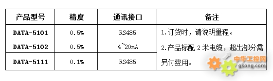

ËÄ¡¢¼¼Êõ²ÎÊý
           Á¿³Ì£º0¡«5,10,15,20,25,30m»ò¶¨ÖÆ£»
           ¾«¶ÈµÈ¼¶£º0.1%FS£»0.5%FS£¨¿ÉÑ¡£©£»
           Îȶ¨ÐÔÄÜ£º±0.05%FS/Äꣻ±0.1%FS/Äꣻ
           ¹ýÔØÄÜÁ¦£º150%FS£»
           ÁãµãζÈϵÊý£º±0.01%FS/¡æ£»
           Âú¶ÈζÈϵÊý£º±0.02%FS/¡æ£»
           ·À»¤µÈ¼¶£ºIP68£»
           Êä³öÐźţºRS485¡¢4–20mA£¨¿ÉÑ¡£©£»
           ¹©µçµçÔ´£º9V¡«36V DC£»
           »·¾³Î¶ȣº–10¡æ¡«80¡æ£»
           ´æ´¢Î¶ȣº–40¡æ¡«85¡æ£»
           ½á¹¹²ÄÁÏ£º
                Íâ¿Ç£º²»Ðâ¸Ö1Cr18Ni9Ti      ÃÜ·âȦ£º·úÏð½º
                ĤƬ£º²»Ðâ¸Ö316L                 µçÀ£ºφ7.2mm¾Û°±õ¥×¨ÓõçÀÂ
