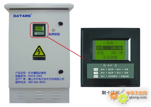

       ÖÇÄÜÒ»Ì廯¹à¸È¿ØÖÆÆ÷( IC¿¨»ú¾®¹à¸È¿ØÖÆÏä)DATA-9201ÊÇũҵ»ú¾®¹à¸È¹ÜÀíϵͳÖеĺËÐÄÉ豸£¬Ëü½«»ú¾®¹à¸È¿ØÖÆÆ÷¡¢½»Á÷½Ó´¥Æ÷ÒÔ¼°ÅäµçÉ豸°²×°ÔÚÒ»¸ö»úÏäÄÚ£¬¿ÉÒԲɼ¯¹à¸ÈÓõçÁ¿¡¢ÓÃË®Á¿»ò¹à¸Èʱ¼ä²¢×Ô¶¯ÊÕÈ¡¹à¸È·ÑÓá£T
      ÖÇÄÜÒ»Ì廯¹à¸È¿ØÖÆÆ÷DATA-9201²»½öʹ¹ÜÀí²¿ÃÅʵÏÖÁËÏÈÊÕ·Ñ¡¢ºó¹à¸ÈµÄ¹ÜÀíÄ¿±ê£»Ò²Ê¹Å©»§´ïµ½Á˽èÖúIC¿¨×ÔÖ÷½½µØµÄÄ¿µÄ¡£¸Ã²úÆ·³É¹¦½â¾öÁËũҵ»ú¾®¹à¸È¹ÜÀíÖг¤ÆÚ´æÔڵĵç·Ñ/Ë®·Ñ¼ÆÁ¿²»×¼¡¢ÍÏÇ·¹à¸È·ÑÓúÍÀË·ÑË®×ÊÔ´µÄÄÑÌâ¡£              ×¢£ºÌÆÉ½Æ½Éý¸Ã²úÆ·ÓÚ2015Äê11ÔÂ12ÈÕ˳Àûͨ¹ýË®Àû²¿²âÊÔ,²¢±»ÆÀΪ“ÓÅÐ㔲úÆ·½øÐÐÍÆ¹ã£¬Í¬Ê±±»ÄÉÈë2016ÄêË®ÀûÏȽøÊµÓü¼ÊõÖØµãÍÆ¹ãÖ¸µ¼Ä¿Â¼¡£

¡ô ²ÉÓ÷ǽӴ¥Ê½IC¿¨£¬Í¨¹ýÎÞÏß·½Ê½¶Áд¿¨ÖÐÐÅÏ¢£¬·ÀË®¡¢·À³±¡¢·À¹¥»÷¡£
¡ô ²É¼¯¾«¶È¸ß£¬²É¼¯µçÁ¿£º¾«È·µ½0.1¶È£»²É¼¯Ë®Á¿£º¾«È·µ½1¶Ö£»²É¼¯Ê±¼ä£º¾«È·µ½1Ãë¡£
¡ô ʹÓÃÌØ±ð¼ò±ã£¬Ö§³ÖÊÖ»ú·¢¿¨¡¢³äÖµ¡¢Î¬»¤µÈ¡£

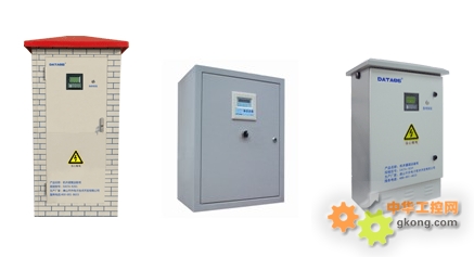

       ÖÇÄÜÒ»Ì廯¹à¸È¿ØÖÆÆ÷DATA-9201°´ÕÕÊÕ·Ñ·½Ê½¿É·Ö³ÉÒÔÏÂ5ÖÖ£º
¡ô µç¼ÆÁ¿ÐÍ£º°´ÕÕµçÁ¿ÊÕ·Ñ£¬ÐèÍâ½ÓÂö³åµç±í»ò´®¿ÚÊä³öµÄÖÇÄܵç±í£»¿ÉÏÔʾµçÁ¿¡¢°´ÕÕµçÁ¿³äÖµ£¬Ò²¿ÉÏÔʾ½ð¶î¡¢°´ÕÕ½ð¶î³äÖµ¡£
¡ô Ë®¼ÆÁ¿ÐÍ£º°´ÕÕË®Á¿ÊÕ·Ñ£¬ÐèÍâ½ÓÔ¶´«Ë®±í»òÁ÷Á¿¼Æ£»¿É°´ÕÕË®Á¿ÏÔʾ¡¢°´ÕÕË®Á¿³äÖµÒ²¿É°´ÕÕ½ð¶îÏÔʾ¡¢°´ÕÕ½ð¶î³äÖµ¡£
¡ô ʱ¼ä¼ÆÁ¿ÐÍ£º°´ÕÕʱ¼äÊÕ·Ñ£¬²»ÐèÍâ½Óµç±í»òË®±í£»°´ÕÕ½ð¶îÏÔʾ¡¢°´ÕÕ½ð¶î³äÖµ¡£
¡ô µçˮת»»ÐÍ£º°ÑµçÁ¿×ª»»³ÉË®Á¿£¬°´ÕÕË®Á¿ÊÕ·Ñ£¬ÐèÍâ½ÓµçÄÜ±í¡£
¡ô Ë®µç¼ÆÁ¿ÐÍ£ºË®Á¿ºÍµçÁ¿Í¬Ê±¼ÆÁ¿£¬°´ÕÕµçÁ¿£¨»òË®Á¿£©ÊÕ·Ñ£¬ÐèÍâ½ÓµçÄܱíºÍÔ¶´«Ë®±í¡£

      ÔÚÿÑÛ»ú¾®ÅÔ°²×°ÌÆÉ½Æ½ÉýIC¿¨»ú¾®¹à¸È¿ØÖÆÏ䣬ÔÚÿ¸ö´å£¨»òÿ¸ö³äÖµµã£©ÅäÖÃһ̨IC¿¨×¨ÓùÜÀí»ú£¨»ò³äÖµÒÇ£©£¬¸ºÔðΪ±¾µØÇøÅ©»§µÄIC¿¨³äÖµ¡£Ã¿¸öÅ©»§Å䱸һÕÅIC¿¨£¬Å©»§ÔÚ½½µØÇ°±ØÐëÏȳÖIC¿¨µ½³äÖµµã³äÖµ£¬È»ºó²Å¿É»®¿¨½½µØ£¬½½µØÍê³ÉºóÔٴλ®¿¨¼´¿É¹Ø±ÕË®±Ã¡£ÔÚ±¾´Î½½µØ¹ý³ÌÖÐÓÃÁ˶àÉٵ硢¶àÉÙË®»ò¶à³¤Ê±¼ä£¬¾Í×Ô¶¯´ÓÅ©»§¿¨ÄÚ¿Û³ýÏàÓ¦µÄ·ÑÓ㬿¨ÄÚ½ð¶îÓÃÍê¾Í×Ô¶¯Í£±Ã¡£Ò»Ì¨¿ØÖÆÖÕ¶Ë¿ÉÒÔ¹©¶à¸öÅ©»§£¨ÂÖÁ÷£©Ê¹Óᣠ
    ¾ßÌåʹÓ÷½·¨£º
    ¿ª±Ã£º·Å¿¨>Ïì1Éù>È¡¿¨>¿ª±Ã
    ¹Ø±Ã£º·Å¿¨>Ïì1Éù>È¡¿¨>¹Ø±Ã
    ²éѯ£º·Å¿¨>1ÃëÖÓÀ뿪>ÓàÁ¿ÐÅÏ¢
