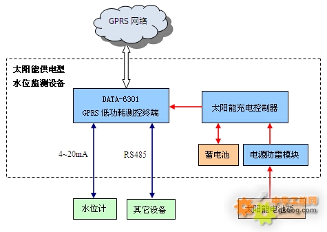

¡ô Ö§³Ö´®¿Úˮλ¼Æ¡¢0-5V»ò4-20mAÐźÅÊä³öµÄˮλ±äËÍÆ÷¡£
¡ô Ö§³Ö220VAC¹©µç¡¢Ì«ÑôÄܹ©µç¡¢ï®µç³Ø¹©µç¡£

¡ô µÍ¹¦ºÄÉè¼Æ£ººËÐÄÉ豸ѡÓÃDATA-6301µÍ¹¦ºÄ²â¿ØÖÕ¶Ë£¬Æ½¾ù¹¤×÷µçÁ÷≤10mA¡£
       ÈçʹÓÃDC12V¡¢4~20mAˮλ¼Æ£¬±£Ö¤°ë¸öÔÂÒõÓêÌìÕý³£¹¤×÷£¬¶Ô±ÈÈçÏ£º

¹¤×÷Ô­ÀíʾÒâͼ

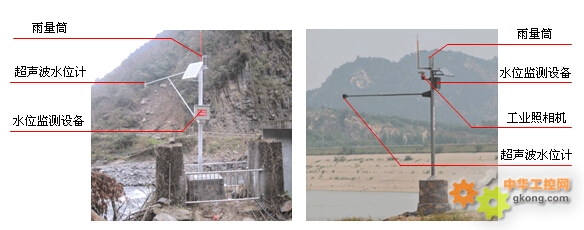

ÏÖ³¡°²×°Í¼Æ¬
     ËÄ´¨ºÓµÀˮλ¡¢½µÓêÁ¿¼à²âÏÖ³¡        ¹ãÎ÷Ë®¿âˮλ¡¢½µÓêÁ¿¼à²âÏÖ³¡
