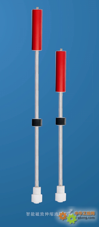

¼ÓÓÍÕ¾ÖÇÄÜҺλ¹ÜÀíϵͳÊǶÔÓ͹ޡ¢´¢¹ÞÄÚµÄҺλ¡¢ÈÝÁ¿µÈÊý¾Ý½øÐо«È·²âÁ¿£¬²¢¶Ô¼ÓÓÍÕ¾ÈÕ³£µÄ½ø¡¢Ïú¡¢´æ½øÐо«È·¹ÜÀíµÄÖÇÄÜϵͳ¡£
¼ÓÓÍÕ¾ÖÇÄÜҺλ¹ÜÀíϵͳÓÉÖÇÄÜ´ÅÖÂÉìËõ̽°ô¡¢ÖÇÄÜ¼à¿ØÒÇ¡¢·À±¬Êý¾ÝÏÔʾÆÁºÍҺλ²âÁ¿ÏµÍ³Èí¼þ×é³É¡£Ì½°ô²ÉÓôÅÖÂÉìËõ¼¼Êõ£¬Äܾ«È·²âÁ¿Ó͹ÞÄÚµÄÓÍλ¡¢Ë®Î»ºÍʵʱζȣ»ÖÇÄÜ¼à¿ØÒÇ×Ô¶¯²É¼¯ºÍ´¦Àí̽°ôÊý¾Ý£¬Í¨¹ý¿ÆÑ§µÄ¼ÆËã·½·¨£¬Îª¼ÓÓÍÕ¾ÌṩÍêÉÆµÄÓÍÆ·µÄ½ø¡¢Ïú¡¢´æ
¹ÜÀí·½°¸¡£ÖÇÄÜ¼à¿ØÒǾßÓдòÓ¡¹¦ÄÜ£¬Í¬Ê±Ö§³Ö¶àÖÖͨѶ·½Ê½£¬Ô¤Áô2¸öRS-232/485ͨѶ¿Ú£¬3¸öUSB¿Ú£¬1¸öTCP/IPÍøÂç½Ó¿Ú¡£Ö§³ÖMODENM/¡¢TCP/IP¡¢GPRS¡¢GSMµÈÊý¾Ý´«Êäģʽ£¬È«ÃæÂú×ãÓû§¶Ô¼ÓÓÍÕ¾ÐÅÏ¢»¯¹ÜÀíµÄÐèÇ󡣸ÃϵͳµÄµç·¾ù²ÉÓù¤Òµ¼¶Éè¼Æ£¬ÎïÁÏÑ¡Ôñ¹¤Òµ¼¶»òÕß¾ü¹¤
¼¶²úÆ·ÇÒÈ«²¿ÕýÆ·Ô­³§²É¹º£¬È·±£Á˲úÆ·²»¼ä¶Ï¹¤×÷µÄ¿É¿¿ÔËÐУ¬»·¾³Î¶ÈÊÊÓ¦·¶Î§¹ã£¬Î²î´ó£¬µçѹ¿í·ù²¨¶¯¼°À×»÷µÈµç´Å¸ÉÈŽÏÇ¿µÄ¶ñÁÓ»·¾³ÏÂÄܹ»Õý³£¹¤×÷¡£
ÖÇÄÜÐÍ´ÅÖÂÉìËõҺλ¼Æ²ÉÓôÅÖÂÉìËõÔ­Àí£¬ÊǺ½Ìì´«¸ÐÆ÷¼¼Êõ½áºÏÒý½øÃÀ¹úµÄÏȽø²ÄÁϺÍÉú²ú¼Ó¹¤¹¤ÒÕÑÐÖÆ¶ø³ÉµÄ¸ß¾«¶ÈҺλ²âÁ¿ÒÇÆ÷£¬ÊǼ¯²âÁ¿¾«¶È¸ß¡¢Îȶ¨¿É¿¿¡¢ÊÙÃü³¤¡¢½á¹¹¾«ÇÉ¡¢»·¾³ÊÊÓ¦ÐÔÇ¿µÈÓŵãÓÚÒ»ÉíµÄÏÖ´úҺλ²âÁ¿×°Öᣠ
ÖÇÄÜÐÍ´ÅÖÂÉìËõҺλ¼ÆÊÇרÃÅÕë¶ÔÓÍÆ·´¢Ô˹ÜÀí¡¢Á¶»¯¶øÑÐÖÆµÄÖÇÄÜÐͶà²ÎÊýҺλ¼Æ£¬ÄܲâÁ¿¶à¸ö½çÃæ¡¢´¢ÒºµÄζȡ£±¾²úÆ·°´GB3836.1-2010¡¶±¬Õ¨ÐÔ»·¾³  µÚ1²¿·Ö£ºÉ豸 ͨÓÃÒªÇó¡·ºÍGB3836.4-2010¡¶±¬Õ¨ÐÔ»·¾³  µÚ4²¿·Ö£ºÓɱ¾Öʰ²È«ÐÍ“i”±£»¤µÄÉ豸¡·µÄÒªÇóÉè¼ÆºÍÈÏÖ¤¡£
·À±¬±êÖ¾£ºEx ia IIA T4 Ga ·À»¤µÈ¼¶£ºIP65
2¡¢¹¤×÷Ô­Àí
´ÅÖÂÉìËõ´«¸ÐÆ÷ÊÇÖÇÄÜÐÍ´ÅÖÂÉìËõҺλ¼ÆµÄºËÐÄ£¬¶ø´«¸ÐÆ÷µÄºËÐÄÃô¸ÐÔª¼þ£¨²¨µ¼Ë¿£©ÊÇÔÚÏÖ´ú¹¤Òµ½çÏíÓГºÚÉ«»Æ½ð”ÃÀÓþµÄÏ¡ÍÁ³¬´ÅÉìËõ²ÄÁÏ£¬Ëü¾ßÓÐÓ¦±äÖµ¸ß¡¢µç£¨´Å£©-----»úе²¨×ª»»ÄÜÁ¦Ç¿µÄÓŵ㣬Äܽ«Î¢Ð¡µÄ´Å³¡ÏòÁ¿±ä»¯×ª±äΪ»úе²¨¡£´«¸ÐÆ÷Óɵç×Ó̽ͷ¡¢²»Ðâ¸Ö¸Ë£¨ÄÚÖÃÏ¡ÍÁ³¬´ÅÉìËõË¿£©ºÍ¸¡×Ó£¨ÄÚÖÃÓÀ¾Ã´ÅÌú£©Èý²¿·Ö×é³É¡£µ±µç×Ó̽ͷÖÐÂö³å·¢Éú
Æ÷²úÉúµÄµçÂö³åÑØ¸Ö¹ÜÄڵIJ¨µ¼Ë¿´«µÝʱ£¬µçÂö³åͬʱ°éËæ²úÉúÒ»¸ö´¹Ö±ÓÚ²¨µ¼Ë¿µÄ»·Ðδų¡ÒÔ¹âËÙÑØ²¨µ¼Ë¿´«µÝ¡£
µ±µçÂö³å»·Ðδų¡Ó븡×Ó¹ÌÓдų¡ÏàÓö£¬¶þÕߵĴų¡Ê¸Á¿Ïàµþ¼ÓÐγÉÂÝÐý´Å³¡£¬²úÉú˲ʱŤÁ¦²¢ÔÚ²¨µ¼Ë¿ÉÏÐγÉÒ»¸ö»úеŤÁ¦²¨ÒÔÒ»¶¨ËÙ¶È´«µÝ·µ»Øµ½µç×Ó̽ͷ£¬Ê¹ÏßȦÁ½¶Ë²úÉú¸ÐÓ¦Âö³å¡£
ͨ¹ý²âÁ¿´¥·¢µçÂö³åÓëŤÁ¦²¨·µ»Ø²úÉúµÄ¸ÐÓ¦Âö³åÖ®¼äµÄʱ¼ä²î£¬¾Í¿ÉÒÔ¾«È·µØ¼ÆËã³ö±»²âÒºÃæ¸ß¶È¡£ÔÚ²â¸ËÄÚǶÈë¸ß¾«¶ÈµÄζȴ«¸ÐÆ÷£¬¼È¿ÉÒÔ²âÁ¿½éÖʵÄζȡ£
ҺλÒǾßÓо«¶È¸ß¡¢¿¹¸ÉÈÅÄÜÁ¦Ç¿¡¢Ê¹ÓÃÊÙÃü³¤µÈÌØµã£¬¿ÉʵʱÏÔʾÓÍλ¡¢Ë®Î»¡¢Î¶ȣ¬¸ù¾ÝÓ͹ÞÈÝ»ý±í¼ÆËã³öÓÍË®Ìå»ý£¬ÊµÏָߵÍ뱨¾¯£¬¶¯Ì¬²â©¡¢½»½Ó°à¹ÜÀíµÈ¹¦ÄÜ¡£¼ÓÓÍÕ¾°²×°ÒºÎ»ÒÇÖ®ºó£¬¿É¼õÉÙÁ¿ÓÍ´ÎÊý£¬±ÜÃâÁ˽»½Ó°àµÄ·±Ëö¹¤×÷£¬ÔÚжÓ͹ý³ÌÖпÉÔÚÊÒÄÚͨ¹ý¿ØÖÆÌ¨ÊµÏÖµÄʵʱͼÐλòÔÚÊÒÍâ°´ÕÕ·À±¬µçÁåÌáʾ¼´¿É¡£¶ÔÓÚÓÍÕ¾½øÏú´æ£¬¿Éͨ¹ýҺλÒÇÊý¾Ý¼°¼ÓÓÍ»úÊý¾Ý½øÐзÖÎö¡¢¹ÜÀí£¬½â¾öÓÍÕ¾ÅÜðµÎ©£¬Ìá¸ßÓÍÕ¾Ó¯ÀûÄÜÁ¦¡£
