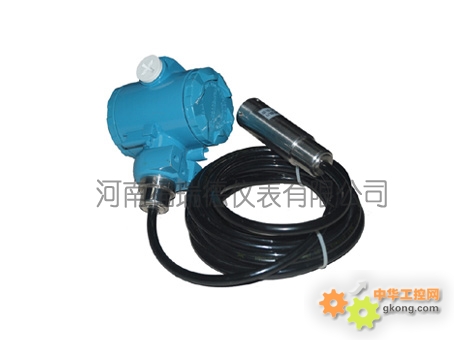

FRD-805ϵÁÐÖÇÄÜͶÈëʽҺλ±äËÍÆ÷
Ò»¡¢¸Å  Êö
FRD-805ϵÁÐÖÇÄÜͶÈëʽҺλ±äËÍÆ÷ÊÇ»ùÓÚËù²âÒºÌ徲ѹÓë¸ÃÒºÌåҺλ¸ß¶È³É±ÈÀýµÄÔ­Àí£¬²ÉÓùúÍâÏȽøµÄ¸ôÀëÐÍÀ©É¢¹è´«¸ÐÆ÷»òÌմɵçÈÝ´«¸ÐÆ÷£¬½«¾²Ñ¹×ª»»ÎªµçÐźţ¬²ÉÓÃ16λµ¥Æ¬»ú¾­¹ý¾«È·µÄζȲ¹³¥ºÍÏßÐÔÐÞÕý£¬×ª»¯³É±ê×¼µçÐźţ¨Ò»°ãΪ4~20 mA£©¡£
FRD-805ϵÁÐͶÈëʽ±äËÍÆ÷ÊÊÓÃÓÚʯÓÍ»¯¹¤¡¢Ò±½ð¡¢µçÁ¦¡¢ÖÆÒ©¡¢¹©ÅÅË®¡¢»·±£µÈϵͳºÍÐÐÒµµÄ¸÷ÖÖ½éÖʵÄҺλ²âÁ¿¡£¾«ÇɵĽṹ£¬¼òµ¥µÄµ÷УºÍÁé»îµÄ°²×°·½Ê½ÎªÓû§ÇáËɵØÊ¹ÓÃÌṩÁË·½±ã¡£4~20 mA¡¢1~5V¡¢0~10 mA ¡¢RS485ͨѶ¡¢HARTµÈÐźÅÊä³ö·½Ê½ÓÉÓû§¸ù¾ÝÐèÒªÈÎÑ¡¡£
¸ÃϵÁвúÆ··ûºÏGB3836.4-2000¡¶±¬Õ¨ÐÔÆøÌå»·¾³ÓõçÉ豸 µÚ4²¿·Ö ±¾Öʰ²È«ÐÍ“i”¡·ºÍGB3638.1-2000¡¶±¬Õ¨ÐÔÆøÌå»·¾³ÓõçÉ豸 µÚ1²¿·Ö ͨÓÃÒªÇó¡·£¬·À±¬±êÖ¾£ºExia¢òC T6£¬ËüÊÊÓÃÓÚ0Çø¡¢1Çø¡¢2Çø£¬º¬ÓТòA¡«¢òCÀ࣬T1¡«T6×鱬ըÐÔÆøÌå»ìºÏÎïµÄ³¡Ëù£¬²¢¾­¹ú¼Ò·À±¬µçÆø²úÆ·ÖʼìÖÐÐļìÑéºÏ¸ñ£¬È¡µÃ·À±¬Ö¤£¬±àºÅ£ºCNEx08.1964¡£
¶þ¡¢¼¼ÊõÖ¸±ê
·²âÁ¿·¶Î§£º0.5¡«100m
·¾«¶ÈµÈ¼¶£º±0.2%FS£¬±0.5%FS
·³¤ÆÚÎȶ¨ÐÔ£º≤0.2%FS/ Äê
·ÎÂ¶ÈÆ¯ÒÆ£º≤0.02% FS / ¡æ£¨ÔÚ0-70 ¡æ·¶Î§ÄÚ£©
·½éÖÊζȣº-20¡æ¡«+70¡æ
·»·¾³Î¶ȣº-30¡æ¡«+60 ¡æ
·Êä³öÐźţº4-20mA »ò 1-5VDC
·¹©µçµçѹ£º12-28VDC
·½Óʪ¼þ²ÄÖÊ£º316 ²»Ðâ¸ÖºÍ1Gr18Ni9Ti
· ·À±¬µÈ¼¶£º±¾°²Exia¢òC T6  ¸ô±¬Exd¢òC T5
· ·À»¤µÈ¼¶£ºIP67
· ±¾°²²ÎÊý£ºUi£º28VDC£¬Ii£º93mA£¬Pi£º0.65W£¬Ci£º0.03uf£¬ Li£º0mH
Èý¡¢°²×°Óëµ÷ÊÔ
1¡¢ ±äËÍÆ÷¿É´¹Ö±¡¢Çãб»òˮƽ°²×°ÔÚ¹ÞÌå¡¢²ÛÄÚ£¬Ó¦×¢Òâ²»ÈÃÄàɳÂñû»ò¶ÂÈûĤƬ;
2¡¢ ÔÚ½éÖʲ¨¶¯½Ï´óµÄ³¡ºÏ£¬Ó¦²ÉÈ¡¹Ì¶¨´ëÊ©£¬Èç²ÉÓÃÒ²§æ12µÄ·À²¨¹Ü;
3¡¢ µ¼ÆøµçÀ³ý×÷ΪµçÔ´ºÍÐźÅת»»Í⣬Ö÷ҪΪÒýÈË´óÆø²¹³¥Ó㬰²×°Ê±×¢ÒⲻҪЮ³Ö¹ý½ô£¬ÕÛÍä¹ýÈñ;
4¡¢ ¿ÇÌå´¹Ö±°²×°ÔÚ¹ÞÌåÉÏ·½»ò¸½½üµÄÖ§¼ÜÉÏ£¬Ó¦±£Ö¤·ÀÉ¹Í¸Æø£¬°²×°Î»ÖÃÓ¦±ãÓÚ½ÓÏßÓëµ÷У¡£
5¡¢±¾²úÆ·ÔÚ³ö³§Ê±ÒѾ­Ð£×¼£¬ÆäÁãµãÊÇÏà¶ÔÓÚºÓÄϵØÇøµÄ´óÆøÑ¹£¬ÂúµãÊÇÔÚÒ»¸ö´óÆøÑ¹ÏµÄÏà¶ÔѹÁ¦¡£ÈôÐèÒªÏÖ³¡µ÷Õû¿É²ÉÈ¡ÒÔÏ·½·¨£º
ÏÖ³¡µ÷Áã------µ±ÒºÎ»Î»´¦ÓÚ×îµÍλʱ£¬½«µ÷Áã¼ü“Z”°´Ò»Ï£¬Êä³öµçÁ÷×Ô¶¯µ÷Õûµ½4mA¡£ÏÖ³¡µ÷Âú------µ±ÒºÎ»´¦ÓÚ×î¸ßλʱ£¬½«µ÷Âú¼ü“S”°´Ò»Ï£¬Êä³öµçÁ÷×Ô¶¯µ÷Õûµ½20mA¡£µ÷ÕûºÃºó£¬Ó¦½«±äËÍÆ÷µÄ¶Ë¸ÇÅ¡½ô¡£
