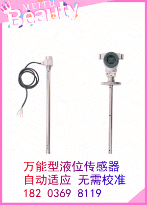

ÐÍ ºÅ£º FRD8061
Êý×ÖÓÍλ´«¸ÐÆ÷»ùÓÚÉ䯵µçÈݲâÁ¿Ô­Àí£¬²ÉÓöϲãɨÃè¼¼Êõ,¶¯Ì¬·ÖÎö´«¸ÐÆ÷ÔÚ½éÖÊÖи÷ÖÖ²ÎÊý£¬×Ô¶¯½øÐо«È·²¹³¥£¬Êä³öÐźÅËæÒºÎ»¸ß¶È¸Ä±ä³ÊÏßÐÔÁ¬Ðø±ä»¯¡£Õû»úÎÞÈκε¯ÐÔ²¿¼þºÍ¿É¶¯²¿¼þ£¬Äͳå»÷¡¢°²×°·½±ã£¬¿É°²×°ÔÚ¸÷ÖÖ³¡ºÏ¶ÔÆûÓÍ¡¢²ñÓÍ¡¢ÒºÑ¹Ó͵ÄÓÍλ¼°ÆäËü¸÷ÖÖ²»¸¯Ê´²»Ðâ¸ÖµÄÒºÌå½øÐÐ׼ȷ²âÁ¿¡£
Ò»¡¢²úÆ·ÓÅÊÆ£º
¡ñ  ¾ÅÏî¹ú¼ÒרÀû£¬Ìî²¹ÐÐÒµ¿Õ°×¡£
¡ñ  ×Ô¶¯Ð£×¼¡¢×Ô¶¯ÊÊÓ¦£¬Ã»ÓÐÎÂÆ¯£¬²»ÊܽéÖÊÓ°Ïì¡£
¡ñ  ¸ß¾«¶È¡¢¸ß·Ö±æÂÊ¡£
¡ñ  40mW³¬µÍ¹¦ºÄ¡£
¡ñ  ¾­·À±¬ÈÏÖ¤¡¢¼ÆÁ¿ÈÏÖ¤¡¢ÖÊÁ¿ÌåϵÈÏÖ¤¡£
¡ñ  ÐÔÄܿɿ¿¡¢¼á¹ÌÄÍÓá£
¶þ¡¢²úÆ·ÌØµã
1¡¢²ÉÓþü¹¤¼¶ÔªÆ÷¼þ£¬È«Êý×Ö²ÉÑù£¬²»´æÔÚADת»»£¬ÊÇÒ»¿îÕæÕýÒâÒåÉϵÄÊý×ÖҺλ´«¸ÐÆ÷£»
2¡¢ËüÎÞÐëÈ˹¤¸ÉÔ¤£¬×Ô¶¯Ð£×¼£¬²»´æÔÚÎÂ¶ÈÆ¯ÒÆ£¬ÇÒ²»ÊܽéÖÊÓ°Ïì¡£
3¡¢¾ßÓÐУ¸ßµÄ·Ö±æÂʺͲâÁ¿¾«¶È¡£
4¡¢¿¹Õ³¸½¡¢¿¹¹ÒÁÏ¡¢¿¹ÅÝÄ­¸ÉÈÅ£¬²»µ«ÊʺϲâÁ¿ÓÍÆ·£¬Ò²ÊʺϲâÁ¿¸÷ÖÖ»¯Ñ§ÊÔ¼ÁºÍÆ¡¾ÆµÈÒºÌå¡£
5¡¢Íâ¿Ç²ÉÓÃÈ«½ðÊô²ÄÁÏÖÆ×÷£¬Õû»ú½á¹¹¼á¹Ì£¬²»Å¸߿յøÂ䣬ÄÍˤ´ò¡¢ÄÍÕñ¶¯£¬¾ßÓÐÈç´ÅÖÂÉìËõʽ¡¢¸É»É¹ÜʽµÈҺλ¼ÆËùÎÞ·¨¿¹ºâµÄÓÅÊÆ¡£
6¡¢µçÔ´µçѹ·¶Î§³¬¿í£¬¿ÉÔÚ10-80VµÄÖ±Á÷µçѹ·¶Î§ÄÚ³¤ÆÚ¹¤×÷¡£
7¡¢³¬µÍ¹¦ºÄ£¬12·ü¹©µçʱÕû»ú¹¦ºÄ½ö60ºÁÍߣ¬½öΪ´«Í³Æû³µÓÍλ´«¸ÐÆ÷¹¦ºÄµÄ1/30.
8¡¢¿¹¸ÉÈÅÄÜÁ¦Ç¿£¬ÄÜÄÍÊÜ2Íò·üµÄ¸ßѹµç»ð»¨¸ÉÈÅ30ÃëÖÓ£¬±äƵÆ÷¡¢¸ß¹¦Âʵç̨ÒÔ¼°ÆäËûÇ¿¸ÉÈÅÉ豸¶ÔÆä²âÁ¿½á¹ûûÓÐÓ°Ïì¡£
Èý¡¢¼¼Êõ²ÎÊý
¡ñ ¼ì²â·¶Î§£º100~1400mm
¡ñ ·Ö±æÂÊ £º0.01mm
¡ñ ³Ðѹ·¶Î§: -0.1MPa¡«0.1MPa
¡ñ »·¾³Î¶È: -40~65¡æ
¡ñ ̽¼«ÄÍΣº-50~150¡æ
¡ñ ̽¼«Ö±¾¶£ºΦ16
¡ñ Êä³öÐźţº4¡«20mA¡¢0¡«3.3V¡¢0¡«5V¡¢0¡«10V¡¢RS485ͨѶ¡¢RS232ͨѶ
¡ñ ¹©µçµçÔ´£ºDC5V¡¢12¡«40V(4¡«20mA³ýÍâ)   ¼«ÏÞ¹¤×÷µçѹ£ºDC10V¡«60V£¨4¡«20mA³ýÍ⣩
¡ñ ¹Ì¶¨·½Ê½£ºÂÝÎÆ°²×°M20×1.5»ò·¨À¼°²×°£¬ÌØÊâ¹æ¸ñ¿É°´ÒªÇó¶¨ÖÆ
¡ñ ·À±¬µÈ¼¶£º¸ô±¬Exd¢òC T5
¡ñ ·À±¬µÈ¼¶£º±¾°²Exia¢òC T6  ¸ô±¬Exd¢òC T5
