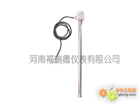

²úÆ·Ãû³Æ£º Æû³µÓÍÏäҺλ¼Æ³§¼Ò¶¨×öÓÍλ¼Æ
ÐÍ ºÅ£º FRD8061
Ò»¡¢ ²úÆ·½éÉÜ
ÓÍÁ¿¼ì²âÒÇ»ùÓÚÉ䯵µçÈݲâÁ¿Ô­Àí£¬²ÉÓöϲãɨÃè¼¼Êõ,¶¯Ì¬·ÖÎö´«¸ÐÆ÷ÔÚ½éÖÊÖи÷ÖÖ²ÎÊý£¬×Ô¶¯½øÐо«È·²¹³¥£¬Êä³öÐźÅËæÒºÎ»¸ß¶È¸Ä±ä³ÊÏßÐÔÁ¬Ðø±ä»¯¡£Õû»úÎÞÈκε¯ÐÔ²¿¼þºÍ¿É¶¯²¿¼þ£¬Äͳå»÷¡¢°²×°·½±ã£¬¿É°²×°ÔÚ¸÷ÖÖ³¡ºÏ¶ÔÆûÓÍ¡¢²ñÓÍ¡¢ÒºÑ¹Ó͵ÄÓÍλ¼°ÆäËü¸÷ÖÖÈõ¸¯Ê´ÐÔÒºÌåµÄҺλ½øÐÐ׼ȷ²âÁ¿¡£
ÓÍÁ¿¼ì²âÒÇÊǼÆÁ¿¼¶²âÁ¿ÒÇÆ÷£¬¾ßÓкܸߵķֱæÂʺͲâÁ¿¾«¶È¡£ËüÎÞÐëÈ˹¤¸ÉÔ¤£¬×Ô¶¯Ð£×¼£¬²»´æÔÚÎÂ¶ÈÆ¯ÒÆ£¬²»ÊܽéÖʵı仯ӰÏ죬¶¼ÄÜÕýÈ·Êä³ö¾«È·µÄҺλ¸ß¶ÈÐźš£³¹µ×½â¾öÁËÒÒ´¼ÆûÓÍ¡¢¼×´¼È¼ÁϵȽéÖÊÄѲâÁ¿µÄÎÊÌ⣬Ҳͬʱ½â¾öÁ˲»Í¬µØÇøÒòÓ͵ıêºÅ²»Í¬ºÍζȵľ޴ó²îÒìÒýÆðµÄ²âÁ¿Îó²îÎÊÌ⡣Ŀǰ¸Ã¼¼ÊõÔÚ¹úÄÚ¶ÀÒ»ÎÞ¶þ£¬´¦ÓÚ¹ú¼ÊÁìÏÈˮƽ¡£
¶þ¡¢ ÐÔÄÜÖ¸±êÆû³µÓÍÏäҺλ¼Æ³§¼Ò¶¨×öÓÍλ¼ÆÆû³µÓÍÏäҺλ¼Æ³§¼Ò¶¨×öÓÍλ¼ÆÆû³µÓÍÏäҺλ¼Æ³§¼Ò¶¨×öÓÍλ¼Æ

×¢Ò⣺
¾«È·¶ÈµÈ¼¶²âÁ¿¾ùΪʵÑéÊÒ¾²Ì¬ÊÔÑé½á¹û£¬Êµ¼Ê¾«¶ÈÇëÒÔʵ¼Ê°²×°»·¾³Îª×¼¡£
Èý¡¢ ÒýÏß¶¨Òå
Êý×ÖÊä³öÒý³öÏߣººìÏߣ¬ºÚÏߣ¬ÂÌÏߣ¬»ÆÏß¡£
Ä£ÄâµçѹÒý³öÏߣººìÏߣ¬ºÚÏߣ¬ÂÌÏß¡£
Ä£ÄâµçÁ÷Òý³öÏߣººìÏߣ¬ºÚÏß¡£
