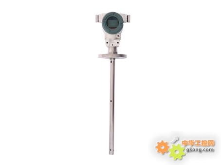

¸ßθßѹÐÍÓÍÁ¿¼ì²âÒÇ £¬ÊÇΪÌú·»ú³µ¡¢Æû³µÓÍÏä¡¢Ó͹޳µ¡¢ÓÍ¿âµÈÓÍλµÄ¾«È·²âÁ¿¶øÁ¿Éí¶¨×öµÄרÃÅÒÇ±í¡£Õû»úÎÞÈκοɶ¯»òµ¯ÐÔ²¿¼þ£¬Äͳå»÷¡¢°²×°·½±ã¡¢¿É¿¿ÐԸߡ¢¾«¶È¸ß¡¢ÐÔÄܼ۸ñ±ÈºÃ¡£¿É°²×°ÔÚ¸÷ÖÖ³¡ºÏ¶ÔÆûÓÍ¡¢²ñÓÍ¡¢ÒºÑ¹Ó͵ÈÓÍλ½øÐÐ׼ȷµÄ²â¿Ø£¬Ò²ÊÊÓÃÓÚ¸÷Öַǵ¼µçÒºÌåµÄ²âÁ¿¡£ÔÚÏÖ³¡Ìõ¼þÌØ±ð¶ñÁÓ£¬µç´Å¸ÉÈÅÌØ±ðÑÏÖØ¡¢½Á°èÌØ±ðÀ÷º¦Çé¿öϲâÁ¿µ¼µç½éÖÊÒ²¿ÉÒÔ²ÉÓôËÀà²úÆ·¡£
¸ßθßѹÐÍÓÍÁ¿¼ì²âÒǺËÐIJ¿¼þ²ÉÓÃÏȽøµÄÉ䯵µçÈݼì²âµç·¾­¹ý 16 λµ¥Æ¬»ú¾­¹ý¾«È·µÄζȲ¹³¥ºÍÏßÐÔÐÞÕý£¬×ª»¯³É±ê×¼µçÐźţ¨Ò»°ãΪ 4-20mA £©¡£¿ÉÑ¡ HART ¡¢CANBUS ¡¢ 485 ͨѶЭÒé½øÐÐϵͳ×é̬¡£
¸ßθßѹÐÍÓÍÁ¿¼ì²âÒǹ¤×÷Ô­Àí
¸ßθßѹÐÍÓÍÁ¿¼ì²âÒÇµÄ ´«¸Ð²¿·ÖÊÇÒ»¸öͬÖáµÄÈÝÆ÷£¬µ±ÓͽøÈëÈÝÆ÷ºóÒýÆð´«¸ÐÆ÷¿ÇÌåºÍ¸ÐÓ¦µç¼«Ö®¼äµçÈÝÁ¿µÄ±ä»¯£¬Õâ¸ö±ä»¯Á¿Í¨¹ýµç·µÄת»»²¢½øÐо«È·µÄÏßÐÔºÍζȲ¹³¥£¬Êä³ö 4-20mA ±ê×¼ÐźŹ©¸øÏÔʾÒÇ±í¡£
¸ßθßѹÐÍÓÍÁ¿¼ì²âÒÇÐÔÄÜÖ¸±ê
¡ñ ¼ì²â·¶Î§£º 0.05 -5m
¡ñ ¾« ¶È :0.1 ¡¢ 0.2 ¡¢ 0.5 ¼¶
¡ñ ³Ðѹ·¶Î§ :-0.1MPa-32MPa
¡ñ ̽¼«ÄÍΠ:-50 -250 ¡æ
¡ñ Êä³öÐźŠ:4-20mA ¡¢ 4-20mA µþ¼Ó HART ͨѶ¡¢ 485 ͨѶ¡¢ CAN ×ÜÏßͨѶ
¡ñ ¹©µçµçѹ :12-28VDC £¨±¾°²ÐÍÐè¾­°²È«Õ¤¹©µç£©
¡ñ ¹Ì¶¨·½Ê½ : ÂÝÎÆ°²×° M20*1.5 ¡£ÌØÊâ¹æ¸ñ¿É°´ÒªÇó¶¨ÖÆ
¡ñ ̽¼«Ö±¾¶ :12*16*25
¡ñ ·À±¬µÈ¼¶ : ±¾°² Exia ¢ò CT6 ¸ô±¬ Exd ¢ò CT5
¡ñ ·À»¤µÈ¼¶ :IP65
¡ñ ±¾°²²ÎÊý :Ui £º 28VDC £¬ Ii £º 93mA £¬ Pi £º 0.65W £¬ Ci £º 0.042uf £¬ Li £º 0mH
¸ßθßѹÐÍÓÍÁ¿¼ì²âÒÇÊÊÓó¡ºÏ
¸ßθßѹÐÍÓÍÁ¿¼ì²âÒǹ¤Òµ¼¶£¬ÊʺÏ32MPA ÒÔÏ£¬Î¶ÈÔÚ250 ¡æ ÒÔϸ÷ÖÖÓÍÖʵIJâÁ¿£¬¿É¸½¼Ó¸÷ÖÖЭÒéͨѶ¸ßθßѹµ¼ÈÈÓÍҺλ²âÁ¿ÒÇFRD806¸ßθßѹµ¼ÈÈÓÍҺλ²âÁ¿ÒÇFRD806¸ßθßѹµ¼ÈÈÓÍҺλ²âÁ¿ÒÇFRD806
