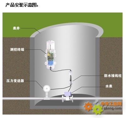

Ò»¡¢Î¢¹¦ºÄGPRSÊý¾Ý²É¼¯Æ÷¡¢GPRSÊý¾Ý²É¼¯Ä£¿é
Ö÷ÒªÌØµã£º
¡ñ ×Ô´øï®µç³Ø×鹩µç£¬ÎÞÐèÍâ½ÓµçÔ´¡£
¡ñ ·À³±¡¢·ÀË®£¬·À»¤µÈ¼¶IP68¡£
¡ñ Ö§³Ö¶àÖÐÐÄ¡¢¶à¶Ë¿ÚͨÐÅ¡£
¡ñ ͨ¹ýË®ÎÄ¡¢µØÏÂË®µÈÏà¹ØÐÐÒµ¹æÔ¼¼ì²â¡£
¡ñ ²ÉÓö¨Ê±²É¼¯¡¢¼¯ÖÐÉϱ¨µÄ¹¤×÷ģʽ¡£
¡ñ Ìå»ýСÇÉ£¬¿ÉÖ±½Ó±Ú¹Ò°²×°ÔÚ¼à²â¾®ÄÚ¡£

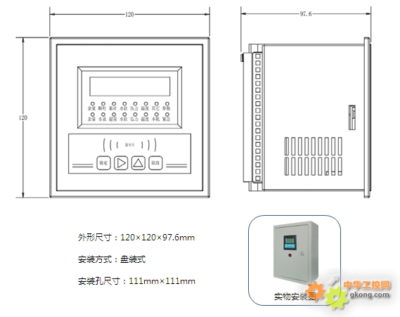

²úÆ·³ß´ç£º
¼¼Êõ²ÎÊý£º

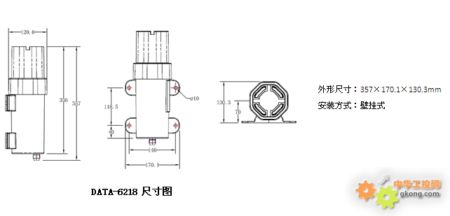

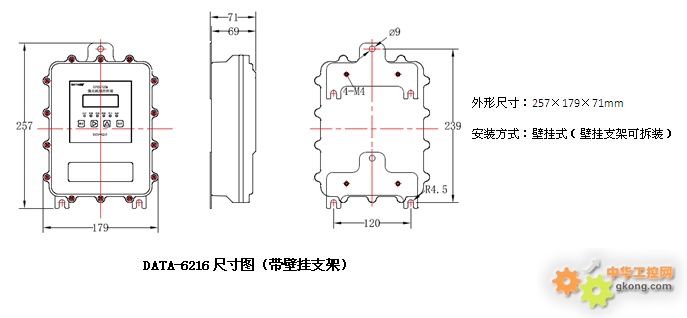

²úÆ·ÐͺÅ
DATA-6216
DATA-6218

Ó²¼þ½Ó¿Ú
7· PI/DI¡¢2 · AI¡¢
1 ·RS232/RS485²É¼¯´®¿Ú¡¢1·µ÷ÊÔ´®¿Ú
3 · PI/DI¡¢2 · AI¡¢
1·µ÷ÊÔ´®¿Ú

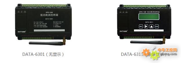

¶þ¡¢GPRSÊý¾Ý²É¼¯Æ÷¡¢GPRSÊý¾Ý²É¼¯Ä£¿é
Ö÷ÒªÌØµã£º
¡ñ ÎÞÏßÊý¾Ý¼à¿ØÖÕ¶ËΪ²É¼¯¡¢¿ØÖÆ¡¢´«ÊäÒ»Ì廯Éè¼Æ¡£
¡ñ IC¿¨¼Æ·Ñ¹ÜÀí¡£
¡ñ ´óÈÝÁ¿DOÊä³ö£¬Ö±½Ó¿ØÖƱᢷ§¡£
¡ñ ͨ¹ýË®×ÊÔ´¡¢Ë®ÎÄÏà¹ØÐÐÒµ¹æÔ¼¼ì²â¡£
¡ñ ½»¡¢Ö±Á÷¹©µç¾ù¿É¡£

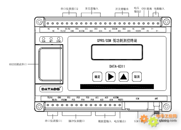

²úÆ·³ß´ç£º
µçÆøÁ¬½Ó£º
¼¼Êõ²ÎÊý£º

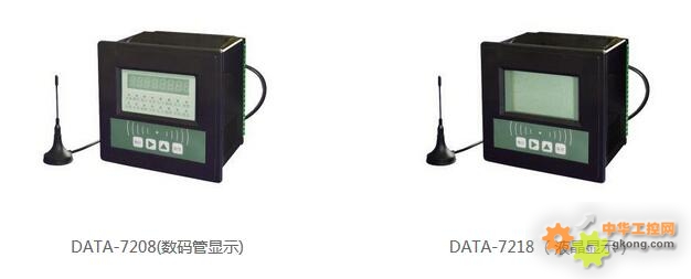

²úÆ·ÐͺÅ
DATA-7208
DATA-7218
ÏÔʾ·½Ê½
ÊýÂë¹Ü
Òº¾§

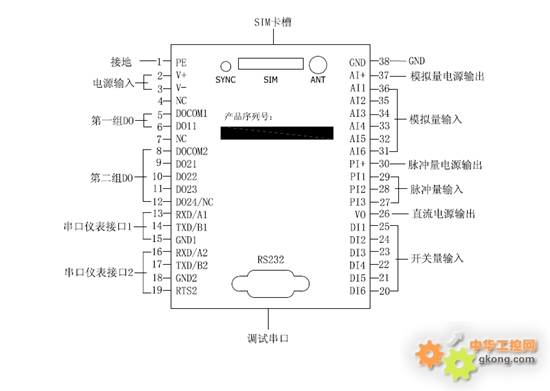

²úÆ·³ß´ç£º
µçÆøÁ¬½Ó£º
¼¼Êõ²ÎÊý£º
