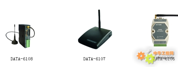

Ò»¡¢DTUÖÕ¶ËDATA-6108/6106/6107
1¡¢²úÆ·¸ÅÊö
      DTUÖÕ¶ËDATA-6108/6106/6107ÊÇ»ùÓÚGPRS/CDMAÍøÂçÑз¢µÄÊý¾ÝͨѶ²úÆ·£¬ ʵÏÖ×ÓÕ¾ÏÖ³¡É豸ºÍ¼à¿ØÖÐÐĵÄÔ¶³ÌÊý¾ÝͨÐÅ¡£2002Äê8Ô£¬ÌÆÉ½Æ½Éý¹«Ë¾ÍƳöµÚÒ»¿î²úÆ·£¬Àú¾­Ê®¶àÄê£¬ÌÆÉ½Æ½ÉýDTUÖÕ¶ËÒÑÐÐÏúÈ«¹ú£¬¹ã·ºÓÃÓÚË®Àû¡¢Ê¯ÓÍ¡¢ÈÈÁ¦¡¢»·±£¡¢µçÁ¦µÈÐÐÒµ¡£
2¡¢²úÆ·¹¦ÄÜ
¡ô ͨÐŹ¦ÄÜ£ºÖ§³ÖGPRS/CDMAºÍ¶ÌÏûϢ˫ͨµÀ´«ÊäÊý¾Ý£»Ö§³Ö¶àÖÐÐÄÊý¾ÝͨÐÅ¡£
¡ô ²É¼¯¹¦ÄÜ£º²É¼¯´®¿ÚÉ豸Êý¾Ý£¬Èç´®¿ÚÒÇ±í¡¢²É¼¯Æ÷¡¢PLCµÈ¡£
¡ô Ô¶³Ì¹ÜÀí¹¦ÄÜ£ºÖ§³ÖÔ¶³Ì²ÎÊýÉèÖᢳÌÐòÉý¼¶¡£
3¡¢²úÆ·ÌØµã
¡ô ¹¤Òµ¼¶Éè¼Æ£¬ÊÊÓÃÊÒÍâ¶ñÁÓ»·¾³¡£
¡ô ÄÚÖÃÈíÓ²¼þ¿´ÃŹ·£¬²»ËÀ»ú£¬²»µôÏß¡£
¡ô Ö§³ÖÊý¾Ý͸Ã÷´«Êä¡£
¡ô Ö§³Ö¹Ì¶¨IP¡¢VPN×¨Íø¡¢ÓòÃû½âÎöµÈ¶àÖÖ×éÍø·½Ê½¡£
¡ô Ö§³Ö¸÷¼Ò×é̬Èí¼þºÍÓû§×ÔÐпª·¢Èí¼þϵͳ¡£
4¡¢¼¼Êõ²ÎÊý
        Êý¾Ý¸ñʽ£º8λÊý¾Ýλ£¬Í£Ö¹Î»(1¡¢2£©¿ÉÉ趨£¬Ð£Ñéλ£¨Ææ¡¢Å¼¡¢ÎÞ£©¿ÉÉ趨¡£
        ²¨ ÌØ ÂÊ£º300¡¢600¡¢1200¡¢2400¡¢4800¡¢9600¡¢19200¡¢38400£¨Bit/S£©¿ÉÑ¡¡£
        ͨÐÅÎóÂ룺≤10-6¡£
        ¹©µçµçÔ´£º10V¡«30V DC¡£
       ƽ¾ùµçÁ÷£º<70mA/12V¡£
       ¹¤×÷»·¾³£ºÎ¶ȣº-40¡«+85¡æ£»Êª¶È£º≤95%¡£
5¡¢Çø±ð¶ÔÕÕ
²úÆ·ÐͺÅ
´®¿ÚÅäÖÃ
°²×°·½Ê½
Ó¦Óó¡ºÏ
¶¨Ê±²É¼¯¡¢´«Ê书ÄÜ
²úÆ·³ß´ç
DATA-6106
1·RS485¡¢
2·RS232
µ¼¹ìʽ
Êʺϰ²×°ÔÚÏÖ³¡¼à²âÏäÄÚ
²»Ö§³Ö
122×70×43mm
DATA-6108-D
100×25.4x74mm
DATA-6108-R
Ö§³Ö
DATA-6107
1·RS232
̨ʽ
Êʺϰ²×°ÔÚ¼à¿ØÖÐÐÄ
²»Ö§³Ö
124×99×30mm

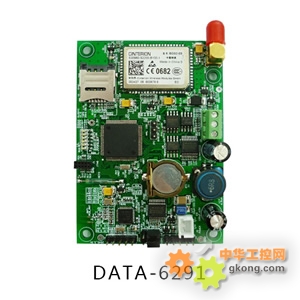

¶þ¡¢Ç¶Èëʽ΢¹¦ºÄÐÍDTUÖÕ¶ËDATA-6291
1¡¢²úÆ·¸ÅÊö
       Ç¶Èëʽ΢¹¦ºÄDTUÖÕ¶Ë£¨DTUÊý¾ÝÖÕ¶Ë£©DATA-6291¿ÉǶÈëµ½ÒDZíÄÚ²¿£¬Ê¹Æä¾ß±¸GPRS/¶ÌÏûÏ¢Ô¶³ÌͨÐŹ¦ÄÜ¡£Ç¶Èëʽ΢¹¦ºÄDTUÖÕ¶ËDATA-6291²úÆ·²ÉÓÃÐÝÃß+»½ÐѵŤ×÷»úÖÆ£¬ÊµÏÖÁË΢¹¦ºÄÔËÐУ¬ÊÊÓ¦µç³Ø¹©µçµÄÓ¦ÓÃÏÖ³¡¡£
2¡¢²úÆ·ÌØµã£º
¡ô ǶÈëʽ°²×°£¬²»¸Ä±äÒDZíÍâ¹Û¡¢²»Ôö¼ÓÌå»ý¡£
¡ô ½á¹¹½ô´Õ¡¢³ß´çСÇÉ£¬°²×°¼ò±ã¡£
¡ô ¹¦ºÄµÍÖÁuA¼¶£¬ÑÓ³¤µç³ØÊ¹ÓÃÊÙÃü¡£
3¡¢²úÆ·¹¦ÄÜ£º
Êý¾Ý²É¼¯£º¶¨Ê±²É¼¯´®¿ÚÒDZí¼ì²âÊý¾Ý£¬ÈçÁ÷Á¿¼Æ¡¢²É¼¯Æ÷¡¢ÏÔʾÒDZíµÈ¡£
Ô¶³ÌͨÐÅ£º¶¨Ê±Í¨¹ýGPRS/¶ÌÏûÏ¢Óë¼à¿ØÖÐÐĽøÐÐÊý¾ÝͨÐÅ£¬Ö§³Ö¶àÖÐÐÄ¡£
Ô¶³Ìά»¤£ºÖ§³ÖÔ¶³Ì²ÎÊýÉèÖᢳÌÐòÉý¼¶¡£
½ü¾àÀëά»¤£ºÖ§³ÖÊÖ»úAPPͨ¹ýÀ¶ÑÀ¶ÔÉ豸½øÐвÎÊýÉèÖᢳÌÐòÉý¼¶¡£
4¡¢¼¼Êõ²ÎÊý£º
²É¼¯½Ó¿Ú£º1·´®¿Ú£¨RS232/RS485¿ÉÑ¡£©£»
Êý¾Ý¸ñʽ——8λÊý¾Ýλ¡¢1λֹͣλ¡¢Ð£Ñéλ£¨Ææ¡¢Å¼¡¢ÎÞ£©¿ÉÉ趨£»
²¨ÌØÂÊ——1200¡¢2400¡¢4800¡¢9600¡¢19200¡¢38400¡¢57600£¨Bit/S£©¿ÉÑ¡¡£
ͨÐÅ·½Ê½£ºGPRS¡¢¶ÌÏûÏ¢¡¢À¶ÑÀ
ͨÐÅÎóÂëÂÊ£º≤10-6
ÐÝÃßµçÁ÷£º≤30uA/7.2V£»£¨²úÆ·¹¦ºÄ£ºÐÝÃßµçÁ÷≤30uA/7.2V£»¹¤×÷ƽ¾ùµçÁ÷≤20mA/7.2V¡££©
¹©µçµçѹ£ºDC 7.2V~30V£»Ä¬ÈÏ7.2V
ÍâÐγߴ磺60*85*15mm£¬¿É¶¨ÖÆ
SIM¿¨ÀàÐÍ£ºMicro SIM
¸½£º

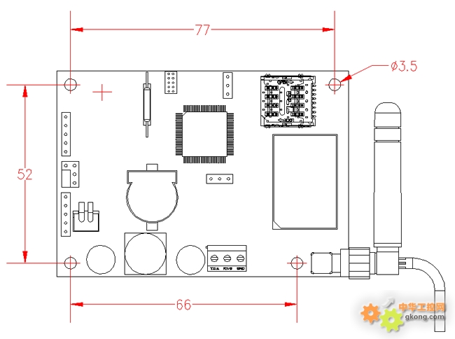

°²×°¿×³ß´çͼ
       Ç¶Èëʽ΢¹¦ºÄDTUÖÕ¶ËDATA-6291¿É¹ã·ºÇ¶Èëµ½¸÷ÀàÁ÷Á¿¼Æ¡¢¶þ´Î±íºÍ¹¤Òµ¿ØÖÆÉ豸ÖУ¬ÊµÏÖÒDZí/É豸µÄÔ¶³Ì¼à²âºÍÔ¶³ÌÕï¶Ï¡£
     Ç¶Èëʽ΢¹¦ºÄDTUÖÕ¶ËDATA-6291Ö§³Ö¶¨ÖÆ¿ª·¢£¬¿ÉΪÄú´òÔìרÊô²úÆ·¡£

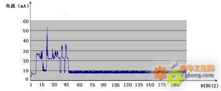

¹¦    ºÄ£º´ý»úµçÁ÷£º≤0.1mA/12V£»
              ÔÚÏßµçÁ÷£º≤6mA/12V£»
              ·¢Ë͵çÁ÷£º≤60mA/12V£»
              ʵʱÔÚÏ߯½¾ùµçÁ÷£º≤10mA/12V¡£
              ¸½£º¹¦ºÄÇúÏßͼ(ÒÔ3·ÖÖÓ·¢ËÍÒ»´ÎÊý¾ÝΪÀý)
