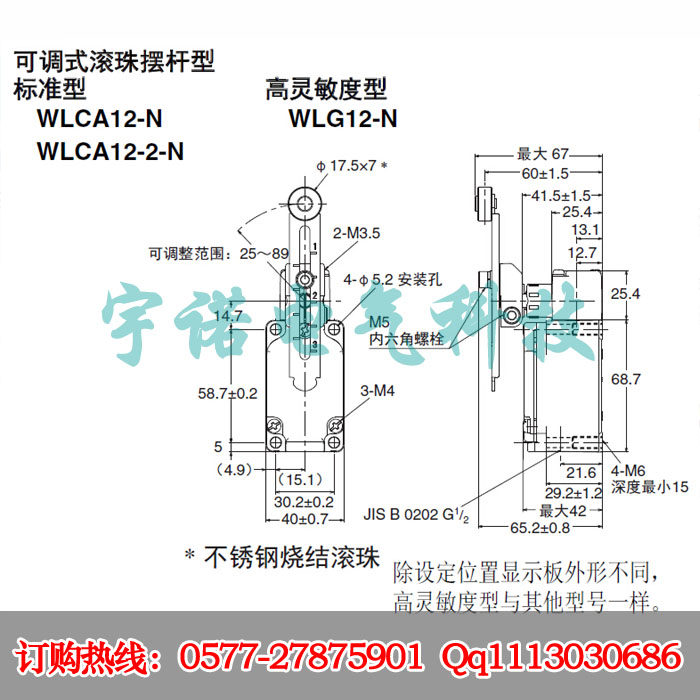

ÐÍ ºÅ£º WLCA12-N
WLCA12-NÐг̿ª¹Ø,WLCA12-NÏÞλ¿ª¹Ø
