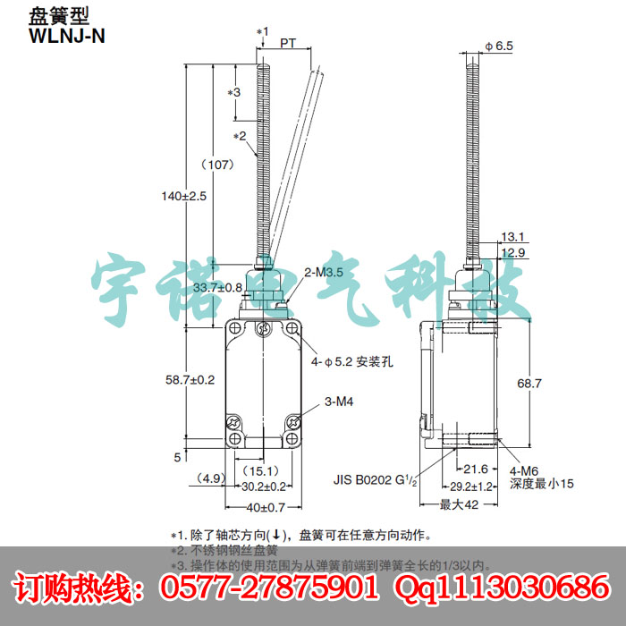

²úÆ·Ãû³Æ£º Ðг̿ª¹Ø
ÐÍ ºÅ£º WLNJ-N
WLNJ-NÐг̿ª¹Ø,WLNJ-NÏÞλ¿ª¹Ø
Ò»°ãÐÍ/ÄÍ»·¾³ÐÍ

WLNJ-NÐг̿ª¹Ø,WLNJ-NÏÞλ¿ª¹ØÐÔÄÜ
·À»¤µÈ¼¶ IP67
ÊÙÃü *1 »úе 1,500Íò´ÎÒÔÉÏ *2
µçÆø 75Íò´ÎÒÔÉÏ(250VAC 3A£¬×èÐÔ¸ºÔØÊ±) *3
ÈÝÐí²Ù×÷ËÙ¶È 1mm¡«1m/s(WLCA2-Nʱ)
ÈÝÐí²Ù×÷ƵÂÊ »úе 120´Î/·ÖÖÓ
µçÆø 30´Î/·ÖÖÓ
¶î¶¨ÆµÂÊ 50/60Hz
¾øÔµµç×è 100MΩÒÔÉÏ(DC500VÕ×Å·±í)
½Ó´¥µç×è 25mΩÒÔÏÂ(³õÆÚÖµ¡¢ÄÚÖÿª¹Øµ¥Æ·)
Ä͵çѹ ͬ¼«¶Ë×Ó¼ä AC1,000V(600V) 50/60Hz 1min
¸÷¶Ë×ÓÓëµØÏßÖ®¼ä AC2,200V(1,500V) 50/60Hz 1min *4
¸÷¶Ë×ÓÓë²»´øµç½ðÊô²¿Ö®¼ä AC2,200V(1,500V) 50/60Hz 1min *4
ÄÍÕñ¶¯ Îó¶¯×÷ 10¡«55Hz Ë«Õñ·ù1.5mm *5
Äͳå»÷ Ä;à 1,000m/s2ÒÔÉÏ
Îó¶¯×÷ 300m/s2ÒÔÉÏ *5
ʹÓû·¾³ÎÂ¶È -10¡«+80¡æ(ÎÞ½á±ù) *6
ʹÓû·¾³Êª¶È 35¡«95%RH
ÖØÁ¿ Ô¼255g(WLCA2-Nʱ)
