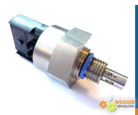

²úÆ·Ãû³Æ£º ÔÚÏß¼à²â·çµç³ÝÂÖÏäÓÍÆ·ÖÊ´«¸ÐÆ÷
ÐÍ ºÅ£º FPS2800
FPS2800B12C4Á÷ÌåÌØÐÔ´«¸ÐÆ÷Ä£¿é£º
FPS2800B12C4 ÊÇ´´ÐµÄÁ÷ÌåÌØÐÔ´«¸ÐÆ÷£¬¿ÉÖ±½ÓºÍͬʱ²âÁ¿Á÷ÌåµÄÕ³¶È¡¢Ãܶȡ¢½éµç³£ÊýºÍζȡ£Í¨¹ýרÀûµÄÒô²æ¼¼Êõ£¬´«¸ÐÆ÷¿ÉÒÔ¼ì²âµ½ÖîÈç·¢¶¯»úÈó»¬ÓÍ¡¢È¼ÓÍ¡¢´«¶¯ÓÍ¡¢É²³µÒº¡¢ÒºÑ¹ÓͺͳÝÂÖÓÍ¡¢Àä¶³ÒººÍÈܼÁµÈµÄÁ÷ÌåµÄ¶à¸öÎïÀíÊôÐÔ¼äµÄÖ±½ÓºÍ¶¯Ì¬µÄ¹ØÏµ¡£ÕâÖÖ¶à²ÎÊýµÄ·ÖÎöÄÜÁ¦¸ÄÉÆÁËÁ÷ÌåÌØÐÔµÄÔËËã·¨Ôò¡£ÕâÖÖ FPS ¿ÉΪ¹ã´ó OEM ºÍÊÛºóÊг¡Óû§ÌṩÁËÁ÷ÌåµÄÔÚÏß¼ì²â¹¦ÄÜ£¬¿É¹ã·ºÓÃÓÚÔËÊä³µÁ¾¡¢ÌØÖÖ×÷Òµ³µÁ¾¡¢À䶳ѭ»·¡¢²Éůͨ·ç¿Õµ÷¡¢Ñ¹Ëõ»ú¡¢¹¤ÒµÉ豸ºÍÎÐÂÖ»úµÈÁìÓòµÄÁ÷ÌåÖü´æ¡¢¼Ó¹¤Ïß¡¢¼Óѹ¸ßËÙµ¼¹Ü£¨ÀýÈ磬»¯Ñ§Æ·¹©Ó¦¡¢¼Ó¹¤»·Â·£© µÈ·½Ãæ¡£²ÉÓÃͨÓõÄÊý×Ö CAN J1939 ЭÒ飬¿ÉÊ®·ÖÈÝÒ×µØÓëÖ÷¿ØÖÆÆ÷½øÐÐÁ¬½Ó¡£¿É²ÉÓÃÒ»¸ö¼òµ¥µÄ 4 Òý½ÅÁ¬½ÓÆ÷½øÐа²×°£¬½ÚÔ¼Óû§µÄ³É±¾.
·â×°£º¹¦ÄÜÆëÈ«£¬¶ÀÁ¢Ä£¿é£¬¼¯³Éµç·´¦Àí¸´ºÏÐÍ´«¸ÐÆ÷
ÀàÐÍ£º·¢¶¯»ú»úÓÍÆ·ÖÊ´«¸ÐÆ÷
Á¿³Ì£ºð¤¶È£º0.5-50mpa-s
     Ãܶȣº0.65-1.5g/cc
     ½éµç³£Êý£º1.0-6.0
¹¤×÷ζȣº-40¡æ-150¡æ
ÌØµã£º½á¹¹¼á¹Ì£¬¿ÉÓ¦ÓÃÓÚ¸ßѹºÍ¸ßÁ÷Á¿»·¾³
      CANͨÐÅЭÒ飨·ûºÏSAEJ1939)
У׼£º¹¤³§Ð£Õý£¬NIST¿ÉËÝ
³ß´ç£º73.3*30*30
µäÐÍÓ¦Ó㺹¤ÒµºÍÉÌÒµ³µÁ¾Èó»¬ÓÍÆ·ÖÊ
