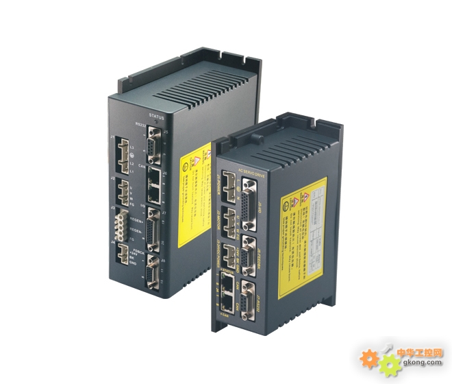

²úÆ·Ãû³Æ£º APXϵÁо«Ãܿɱà³ÌÖ±Á÷ËÅ·þÇý¶¯Æ÷
ÐÍ ºÅ£º APX
APXϵÁпɱà³Ì¾«ÃÜÖ±Á÷/½»Á÷ËÅ·þÇý¶¯Æ÷ÊÇÒ»¿îͨÓᢸßÐÔÄÜ¡¢½»/Ö±Á÷¹©µç¡¢½á¹¹½ô´ÕµÄÈ«Êý×ÖËÅ·þÇý¶¯Æ÷£¬×î´ó¹¦Âʿɴï5KW¡£APϵÁÐÇý¶¯Æ÷Ó¦ÓÃÈí¼þ¹¤¾ßΪ¸ÃϵÁÐÇý¶¯Æ÷µÄÓ¦ÓÃÌṩÁËÒ»¸ö·Ç³£Ç¿´ó¡¢Áé»î¡¢¿ì½Ý¡¢¼òµ¥Ò×ÓõÄÈí¼þƽ̨¡£¼¯¿É±à³ÌÔ˶¯¿ØÖÆ¡¢PLC¡¢ËÅ·þÇý¶¯¹¦ÄÜÓÚÒ»Ìå¡£Ö÷ÒªÓ¦ÓÃÓÚÖ±Ïߣ¨DDL£©¡¢Á¦¾Ø(DDR)¡¢ÒôȦ¡¢ÓÐË¢¡¢ÎÞË¢ËÅ·þµç»úµÄλÖá¢ËÙ¶È¡¢×ª¾Ø¿ØÖÆ¡£
  •  Çý¶¯Ö±Ïß¡¢Á¦¾Ø¡¢ÒôȦ»òÓÐË¢¡¢ÎÞË¢ËÅ·þµç»ú
  •  ¿É±à³Ì˳Ðò¡¢µãµ½µã¡¢PVT¡¢µç×Ó³ÝÂÖ¡¢Í¹ÂÖ
  •  Î»Öá¢ËÙ¶È¡¢×ª¾Ø¿ØÖÆÄ£Ê½
  •  ¶ÀÁ¢¿É±à³Ì£¨Stand-alone£©¡¢Íⲿ¿ØÖÆ¡¢»ò·Ö²¼Ê½ÍøÂç¿ØÖÆ
  •  CANopen DS-402£¬RS232 ASCIIͨÐÅ¿ØÖÆ
  •  Âö³å/·½Ïò, PWMËÙ¶È/ת¾Ø, ±10VÄ£ÄâÁ¿Î»ÖÃ/ËÙ¶È/ת¾Ø, ±àÂëÆ÷A/B
  •  ÔöÁ¿±àÂëÆ÷¡¢Êý×Ö»ô¶û¡¢·´µç¶¯ÊÆ
  •  Ðýת±äѹÆ÷¡¢Ä£ÄâÁ¿Sin/Cos±àÂëÆ÷¿ÉÑ¡
  •  µÚ2±àÂëÆ÷ÊäÈë/Êä³ö¿ÉÅäÖã¬ÊµÏÖÈ«±Õ»·¿ØÖÆ
ËÅ·þÇý¶¯Æ÷ϵÁÐ APXϵÁÐÖ±Á÷/½»Á÷ËÅ·þÇý¶¯Æ÷
Çý¶¯µç»ú Ö±Ïߣ¨DDL£©¡¢Á¦¾Ø(DDR)¡¢ÒôȦ¡¢ÓÐË¢¡¢ÎÞË¢ËÅ·þµç»ú
¿ØÖÆÄ£Ê½ Ô˶¯ÐòÁС¢µãµ½µã¡¢PVT¡¢µç×Ó³ÝÂÖ¡¢Í¹ÂÖ¡¢Î»Öá¢ËÙ¶È¡¢×ª¾Ø¿ØÖÆÄ£Ê½
ÔËÐÐģʽ ¶ÀÁ¢¿É±à³Ì¿ØÖÆ£¨Stand-alone£©¡¢Íⲿ¿ØÖÆ¡¢»ò·Ö²¼Ê½ÍøÂç¿ØÖÆ
ͨÐÅÀàÐÍ RS232¡¢CAN/CANopen¡¢EtherCAT
ÊäÈëÊä³ö 1¸ö±10VÄ£ÄâÁ¿ÊäÈë
12¸öÊý×ÖÁ¿ÊäÈ룬ÎÞ¹â¸ô¡£1¸öʹÄÜרÓã¬11¸ö¿É±à³ÌͨÓÃ
4¸öÊý×ÖÁ¿¿É±à³ÌÊä³ö£¬ÎÞ¹â¸ô
·´À¡ Õý½»ÔöÁ¿±àÂëÆ÷,×î´óËÙÂÊ5M line/s(4±¶Æµºó20M)
Êý×Ö»ô¶û£¨U,V,W£¬120°µçÆøÏàλ²î)
·´µç¶¯ÊÆ(Back-EMF)
Ä£ÄâÁ¿ÕýÓàÏÒ±àÂëÆ÷£¨Sin/Cos£©¿ÉÑ¡
Ðýת±äѹÆ÷(Reslover)¿ÉÑ¡
µÚ2±àÂëÆ÷ÊäÈë»òÊä³ö£¨È«±Õ»·¿ØÖÆ£©
Âß¼­¹©µçµçѹ 18-30VDC
µç»ú¹©µçµçѹ 80-240VAC/100-340VDC
È«ÃæµÄ±£»¤Éè¼Æ ¹ýÁ÷¡¢¶Ì·¡¢½ÓµØ¡¢¹ýѹ¡¢Ç·Ñ¹¡¢I2t¡¢¿ØÖÆ´íÎó
ËÅ·þÇý¶¯Æ÷Ðͺй©µçµçѹ
VAC(V)
Á¬ÐøµçÁ÷
Ic(A)
·åÖµµçÁ÷
Ip(A)
ÍâÐγߴç
(mm)
±àÂëÆ÷ÀàÐÍ
APX-06A230-CALTE 80…230 6 18 195 x 150 x 65mm ÔöÁ¿±àÂëÆ÷
APX-12A230-CALTE 80…230 12 36 195 x 150 x 65mm ÔöÁ¿±àÂëÆ÷
APX-20A230-CALTE 80…230 20 40 195 x 150 x 65mm ÔöÁ¿±àÂëÆ÷
APX-20A230-CALTSC 80…230 20 40 195 x 150 x 65mm Sin/Cos±àÂëÆ÷
APX-20A230-CALTR 80…230 20 40 195 x 150 x 65mm Ðýת±äѹÆ÷
