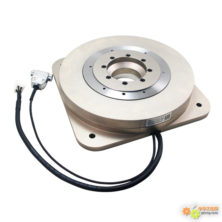

²úÆ·Ãû³Æ£º DDMϵÁÐÁ¦¾ØÖ±Çýµç»úDDÂí´ï
ÐÍ ºÅ£º DDM
Æ· ÅÆ£º 1028
Ö÷ÒªÌØÐÔ£º
DDMϵÁÐÁ¦¾ØÖ±Çýµç»úÓÉÉîÛÚÊÐÌ©¿ÆÖÇÄÜËÅ·þ¼¼ÊõÓÐÏÞ¹«Ë¾×ÔÖ÷Ñз¢Éè¼Æ£¬Ö÷ÒªÂú×ã°ëµ¼Ìå¡¢¼¤¹âµÈ×Ô¶¯»¯É豸ÐÐÒµ¶ÔµÍËÙ¡¢´óŤ¾Ø¡¢¸ßÏìÓ¦¡¢¸ß¾«¶ÈÐýתƽ̨µÄÇ¿ÁÒÐèÇ󡣿ÉΪ¿Í»§ÌṩOEMÉè¼Æ¼°ÕûÌåÔ˶¯¿ØÖÆÆ½Ì¨µÄ½â¾ö·½°¸·þÎñ¡£
4~20N.mµÄÁ¬Ðø×ª¾Ø·¶Î§£¬¿ÉÂú×ãÖÚ¶àÓ¦ÓÃÒªÇó
100~700RPM×î´óתËÙ·¶Î§£¬¸ß¶¯Ì¬ÏìÓ¦
ÄÚÖùâÕ¤·´À¡£¬È«±Õ»·¿ØÖÆ£¬Ö±½ÓÇý¶¯
¾«¶È×î¸ß¿É´ï5 Arc Sec
³Ý²ÛÁ¦¾ØÐ¡¡¢ Ìø¶¯Ð¡¡¢¸ß¾«¶È
СÌå»ý¡¢´óÁ¦¾Ø¡¢¸ßÐÔ¼Û±È

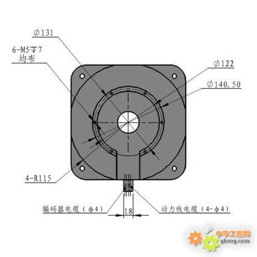

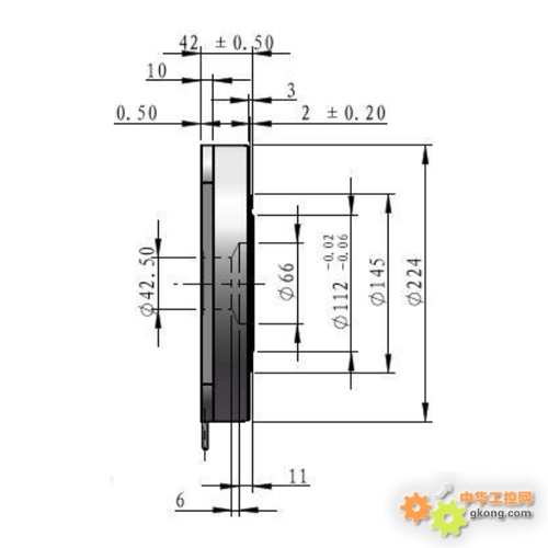

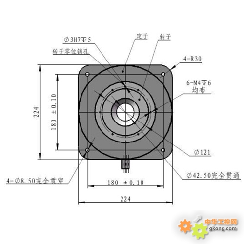

»úе³ß´çÍâÐÎͼ£º
