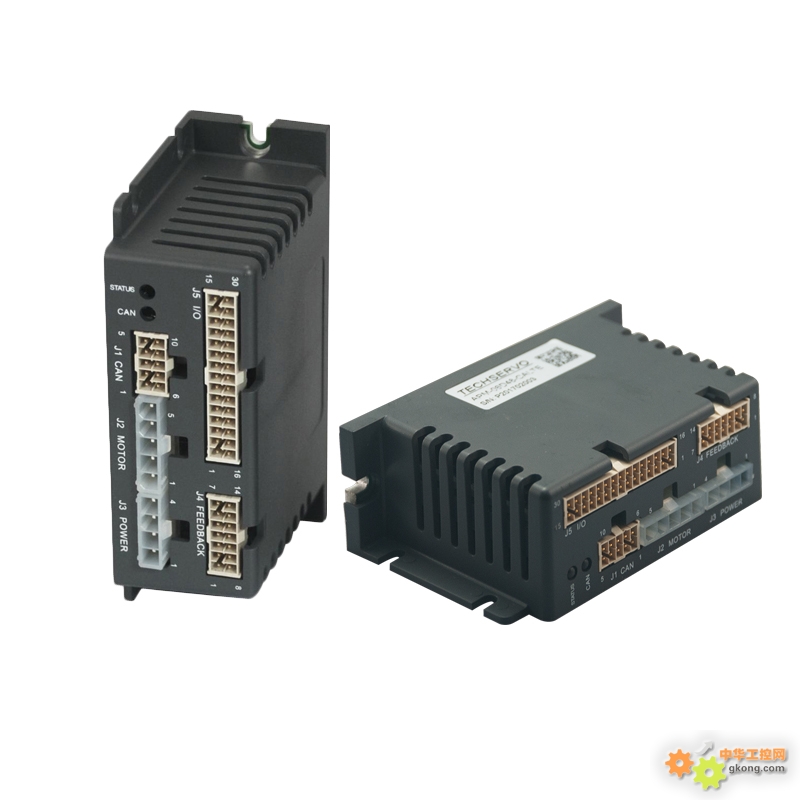

²úÆ·Ãû³Æ£º APMϵÁÐ΢ÐͿɱà³ÌÖ±Á÷ËÅ·þÇý¶¯Æ÷
ÐÍ ºÅ£º APM
APMϵÁÐ΢ÐͿɱà³Ì¾«ÃÜÖ±Á÷ËÅ·þÇý¶¯Æ÷ÊÇÒ»¿îͨÓᢸßÐÔÄÜ¡¢Ö±Á÷¹©µç¡¢Î¢Ð¡ÐÍÌå»ýµÄÈ«Êý×ÖËÅ·þÇý¶¯Æ÷£¬×î´ó¹¦Âʿɴï500W¡£APϵÁÐÇý¶¯Æ÷Ó¦ÓÃÈí¼þ¹¤¾ßΪ¸ÃϵÁÐÇý¶¯Æ÷µÄÓ¦ÓÃÌṩÁËÒ»¸ö·Ç³£Ç¿´ó¡¢Áé»î¡¢¿ì½Ý¡¢¼òµ¥Ò×ÓõÄÈí¼þƽ̨¡£¼¯¿É±à³ÌÔ˶¯¿ØÖÆ¡¢PLC¡¢ËÅ·þÇý¶¯¹¦ÄÜÓÚÒ»Ìå¡£Ö÷ÒªÓ¦ÓÃÓÚÖ±Ïߣ¨DDL£©¡¢Á¦¾Ø(DDR)¡¢ÒôȦ¡¢ÓÐË¢¡¢ÎÞË¢ËÅ·þµç»úµÄλÖá¢ËÙ¶È¡¢×ª¾Ø¿ØÖÆ¡£µÍËÙʱ¾ßÓÐÓÅÔ½µÄƽÎÈЧ¹û¡£
 Çý¶¯Ö±Ïß¡¢Á¦¾Ø¡¢ÒôȦ»òÓÐË¢¡¢ÎÞË¢¡¢²½½øµç»ú
 ¿É±à³Ì˳Ðò¡¢µãµ½µã¡¢PVT¡¢µç×Ó³ÝÂÖ¡¢Í¹ÂÖ
 Î»Öá¢ËÙ¶È¡¢×ª¾Ø¿ØÖÆÄ£Ê½
 ¶ÀÁ¢¿É±à³Ì£¨Stand-alone£©¡¢Íⲿ¿ØÖÆ¡¢»ò·Ö²¼Ê½ÍøÂç¿ØÖÆ
 CANopen DS-402£¬RS232 ASCIIͨÐÅ¿ØÖÆ
 Âö³å/·½Ïò,PWMËÙ¶È/ת¾Ø,±10VÄ£ÄâÁ¿Î»ÖÃ/ËÙ¶È/ת¾ØÃüÁîÊäÈë
 ÔöÁ¿±àÂëÆ÷¡¢Êý×Ö»ô¶û·´À¡½Ó¿Ú
 Ðýת±äѹÆ÷¡¢Ä£ÄâÁ¿Sin/Cos±àÂëÆ÷¿ÉÑ¡
 µÚ2±àÂëÆ÷ÊäÈë/Êä³ö¿ÉÅäÖã¬ÊµÏÖÈ«±Õ»·¿ØÖÆ
Ö÷ÒªÌØÕ÷£º
ËÅ·þÇý¶¯Æ÷ϵÁÐ APMϵÁÐ΢Ð;«Ãܿɱà³ÌÖ±Á÷ËÅ·þÇý¶¯Æ÷
Çý¶¯µç»ú Ö±Ïߣ¨DDL£©¡¢Á¦¾Ø(DDR)¡¢ÒôȦ¡¢ÓÐË¢¡¢ÎÞË¢¡¢²½½øµç»ú
¿ØÖÆÄ£Ê½ Ô˶¯ÐòÁС¢µãµ½µã¡¢PVT¡¢µç×Ó³ÝÂÖ¡¢Í¹ÂÖ¡¢Î»Öá¢ËÙ¶È¡¢×ª¾Ø¿ØÖÆÄ£Ê½
ÔËÐÐģʽ ¶ÀÁ¢¿É±à³Ì¿ØÖÆ£¨Stand-alone£©¡¢Íⲿ¿ØÖÆ¡¢»ò·Ö²¼Ê½ÍøÂç¿ØÖÆ
ͨÐÅÀàÐÍ RS232¡¢CAN/CANopen
ÊäÈëÊä³ö 1¸ö±10VÄ£ÄâÁ¿ÊäÈë
9¸öÊý×ÖÁ¿ÊäÈ룬ÎÞ¹â¸ô¡£1¸öʹÄÜרÓã¬8¸ö¿É±à³ÌͨÓÃ
4¸öÊý×ÖÁ¿¿É±à³ÌÊä³ö£¬ÎÞ¹â¸ô
·´À¡ Õý½»ÔöÁ¿±àÂëÆ÷,×î´óËÙÂÊ5M line/s(4±¶Æµºó20M)
Êý×Ö»ô¶û£¨U,V,W£¬120°µçÆøÏàλ²î)
·´µç¶¯ÊÆ(Back-EMF)
Ä£ÄâÁ¿ÕýÓàÏÒ±àÂëÆ÷£¨Sin/Cos£©¿ÉÑ¡
Ðýת±äѹÆ÷(Reslover)¿ÉÑ¡
µÚ2±àÂëÆ÷ÊäÈë»òÊä³ö£¨È«±Õ»·¿ØÖÆ£©
µ¥Ò»Ö±Á÷µçÔ´¹©µç 18-80VDC
È«ÃæµÄ±£»¤Éè¼Æ ¹ýÁ÷¡¢¶Ì·¡¢½ÓµØ¡¢¹ýѹ¡¢Ç·Ñ¹¡¢I2t¡¢¿ØÖÆ´íÎó
¶©»õÐÅÏ¢£º
Ö±Á÷ËÅ·þÇý¶¯Æ÷Ðͺй©µçµçѹ
VDC(V)
Á¬ÐøµçÁ÷
Ic(A)
·åÖµµçÁ÷
Ip(A)
ÍâÐγߴç
(mm)
±àÂëÆ÷ÀàÐÍ
APM-06D48-CALTE 20…48 6 18 98 x 65 x 32mm ÔöÁ¿±àÂëÆ÷
APM-03D80-CALTE 20…80 3 9 98 x 65 x 32mm ÔöÁ¿±àÂëÆ÷
APM-06D80-CALTE 20…80 6 12 98 x 65 x 32mm ÔöÁ¿±àÂëÆ÷
APM-06D48-CALTSC 20…48 6 18 98 x 65 x 32mm Sin/Cos±äѹÆ÷
APM-06D48-CALTR 20…48 6 18 98 x 65 x 32mm Ðýת±äѹÆ÷
