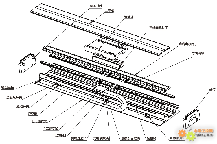

Ö±ÏßÄ£×éÑ¡ÐͽéÉÜ£º
Íâ¹Û½á¹¹Í¼£º

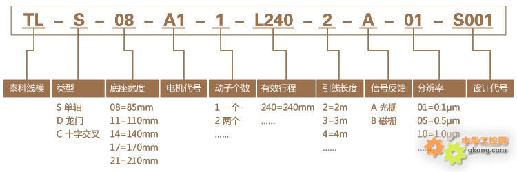

Ä£×éÐͺż°Ïà¹Ø²ÎÊýÑ¡ÐÍ±í£º
TLS08-¡õ1-L ¡õ ¡õ ¡õ- ¡õ- ¡õ- ¡õ- ¡õ (ÏÂÔØPDFÎļþ)
µç»úÀàÐÍ L1£¨mm£© L2£¨mm£© ³ÖÐøÍÆÁ¦£¨N£© ·åÖµÍÆÁ¦£¨N£© ×î´ó¸ºÔØ£¨Kg£©
A1 170 90 36 120 4
B1 186 154 68 240 8
C1 268 238 100 360 12
TLS11-¡õ1-L ¡õ ¡õ ¡õ- ¡õ- ¡õ- ¡õ- ¡õ (ÏÂÔØPDFÎļþ)
A1 100 85 46 151 8
B1 186 154 86 305 15
C1 268 238 129 453 25
TLS14-¡õ1-L ¡õ ¡õ ¡õ- ¡õ- ¡õ- ¡õ- ¡õ (ÏÂÔØPDFÎļþ)
A2 100 78 81 265 20
B2 186 154 152 534 30
C2 268 238 218 791 40
TLS17-¡õ1-L ¡õ ¡õ ¡õ- ¡õ- ¡õ- ¡õ- ¡õ (ÏÂÔØPDFÎļþ)
A3 100 78 122 417 25
B3 186 154 230 840 40
C3 268 238 330 124 60
TLS21-¡õ1-L ¡õ ¡õ ¡õ- ¡õ- ¡õ- ¡õ- ¡õ (ÏÂÔØPDFÎļþ)
A4 100 78 161 568 35
B4 186 154 302 1146 70
C4 268 238 435 1700 100
