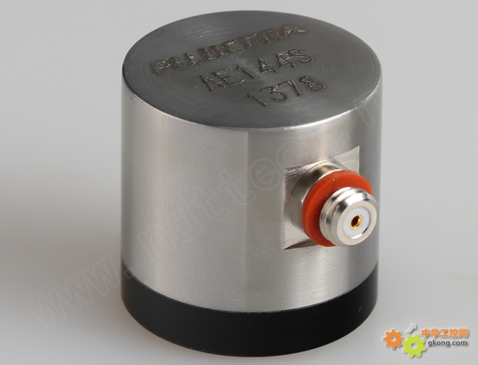

²úÆ·Ãû³Æ£º ¸»Ê¿Ð³ÕñÉù·¢Éä´«¸ÐÆ÷
ÐÍ ºÅ£º AE144S
¸»Ê¿µÄÉù·¢Éä´«¸ÐÆ÷Éú²ú¿ªÊ¼ÓÚ1975Ä꣬ÓÉÓÚ´«¸ÐÆ÷ËùÐèµÄѹµçÌմɲÄÁÏÊǸ»Ê¿×Ô¼ºÑз¢Éú²úµÄ£¬¶øÇÒ¸»Ê¿Ö»×¨×¢ÓÚÉú²úÉù·¢Éä´«¸ÐÆ÷¶ø²»Éú²úÉù·¢ÉäÒÇÆ÷£¬Òò´ËÆäÉù·¢Éä´«¸ÐÆ÷ÐÔÄܷdz£ÓÅÒ죬³ýÁËÏò¿Í»§Ö±½ÓÏúÊÛÉù·¢Éä´«¸ÐÆ÷Ö®Í⣬¸»Ê¿»¹¸øÆ©ÈçµÂ¹ú»ªÂ×VallenµÈÉù·¢ÉäÒdz§¼ÒÌṩOEMÌùÅÆÉú²ú¡£
¸»Ê¿ÓÐϵÁл¯µÄгÕñʽÉù·¢Éä´«¸ÐÆ÷£¬³ýÁ˳£¹æÌå»ýµÄ´«¸ÐÆ÷Í⣬¸»Ê¿»¹Óг¬Ð¡Ð͵ÄÉù·¢Éä´«¸ÐÆ÷£¬×îСµÄ´«¸ÐÆ÷Íâ¾¶½öÓÐ3ºÁÃס£
1¡¢Ð³ÕñʽÉù·¢Éä´«¸ÐÆ÷£¨ºó׺“S”£¬±ê×¼ÐÍ£¬µ¥¶ËÊä³ö£©
ÀûÓüì²âÔª¼þµÄ»úе¹²Õñ¶ø´ïµ½¸ßÁéÃô¶È¡£Ò»°ã¹²ÕñƵÂÊÔÚ60kHz—1MHzÖ®¼ä£¬ÒªÇó¸üµÍʱ¿É²ÉÓÃѹµçÐͼÓËÙ¶È´«¸ÐÆ÷µÄ½á¹¹¡£
ÐÍ ºÅ
гÕñƵÂÊkHz
ÁéÃô¶È * dB(0dB=1V/m/s)
ζȷ¶Î§ ¡æ
ÍâÐγߴç
mm
ÖØ Á¿
gm
AE303S
30±20%
80±5
-20¡«+80
Ø20×30H
45
AE503S
50±20%
80±3
-20¡«+80
Ø20×20H
30
AE104S
100±20%
70±3
-20¡«+80
Ø20×20H
22
AE144S
140±20%
70±3
-20¡«+80
Ø20×20H
22
AE204S
200±20%
65±3
-20¡«+80
Ø20×20H
22
AE304S
300±20%
59±3
-20¡«+80
Ø20×20H
21
AE404S
400±20%
70±3
-20¡«+80
Ø20×20H
21
AE504S
500±20%
66±3
-20¡«+80
Ø20×20H
21
AE105S
1000±20%
53±3
-20¡«+80
Ø20×20H
21
AE603SMG
60±20%
72±3
-20¡«+80
Ø25×25H
*ÁéÃô¶È¼ì²âÖµ°üº¬1mµÄÔëÉùµçÀµÄÈÝÖµ£¨90PF£© DÐÍ(±ê×¼ÐͲ)
ÁíÊÛרÓõçÀÂ
2¡¢Ð³ÕñʽÉù·¢Éä´«¸ÐÆ÷£¨ºó׺“D”£¬±ê×¼ÐÍ£¬²î·ÖÊä³ö£©
ÔÚ¼ì²âÔª¼þÉÏÕ³Ìù×èÄá²ÄÁÏÒÔÒÖÖÆ¹²ÕñµÄ½á¹¹¡£
ÐÍ ºÅ
гÕñƵÂÊkHz
ζȷ¶Î§ ¡æ
ÍâÐγߴç
mm
ÖØÁ¿
gm
AE503D
50±20%
85±3
-20¡«+80
Ø20×28H
45
AE204D
200±20%
73±3
-20¡«+80
Ø20×23H
40
AE105D
1000±20%
50±3
-20¡«+80
Ø20×23H
37
*º¬ÁãÔÓ²¨µçÀÂ0.5m£¨45PF£©Öµ   AÐÍ(СÐ͵¥¶Ë)
DÐÍÁíÊÛרÓõçÀ£¨Ñ¡ÓÃÓëËùÓ÷ŴóÆ÷Ïà·ûºÏµÄ£©
3¡¢Ð³ÕñʽÉù·¢Éä´«¸ÐÆ÷£¨ºó׺“A”£¬Ð¡ÐÍ£¬µ¥¶ËÊä³ö£©
ÐÍ ºÅ
гÕñƵÂÊkHz
ζȷ¶Î§ ¡æ
ÍâÐγߴç
mm
ÖØ Á¿
gm
AE503A
50±20%
75±3
-20¡«+80
Ø8×22.5H
7.6
AE144A
140±20%
71±3
-20¡«+80
Ø8×17.5H
4.6
AE204A
200±20%
65±3
-20¡«+80
Ø8×17.5H
4.6
AE304A2
300±20%
56±3
-20¡«+120
Ø10×10H
3.7
AE504A
500±20%
66±3
-20¡«+80
Ø8×17.5H
4.6
AE105A
1000±20%
53±3
-20¡«+80
Ø8×17.5H
4.6
* ÁéÃô¶È¼ì²âÖµ°üÀ¨1mµÄÔëÉùµçÀµÄÈÝÖµ(90pF)   ADÐÍ(СÐͲ)
4¡¢Ð³ÕñʽÉù·¢Éä´«¸ÐÆ÷£¨ºó׺“AD”£¬Ð¡ÐÍ£¬²î·ÖÊä³ö£©
ÐÍ ºÅ
гÕñƵÂÊkHz
ζȷ¶Î§ ¡æ
ÍâÐγߴçmm
ÖØ Á¿
gm
AE104AD
100±20%
77±3
-20¡«+80
Ø8×23H
6.2
AE204AD
200±20%
69±3
-20¡«+80
Ø8×15H
5.2
ADÐÍÁíÊÛרÓõçÀ£¨Ñ¡ÓÃÓëËùÓ÷ŴóÆ÷Ïà·ûºÏµÄ£©
