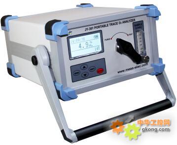

²úÆ·Ãû³Æ£º HT-PA301±ãЯʽ΢Á¿Ñõ·ÖÎöÒdz§¼ÒÖ±Ïú
ÐÍ ºÅ£º HT-PA301
³É¶¼ºèÈð躿Ƽ¼HT-PA301±ãЯʽ΢Á¿Ñõ·ÖÎöÒdz§¼ÒÖ±Ïú
¼¼Êõ²ÎÊý£º
  • ²âÁ¿Ô­Àí£ºÈ¼ÁÏµç³Ø
  • ÏÔʾ·½Ê½£º128×64µãÕóLCD
  • ²âÁ¿·¶Î§£º0~10/100/1000ppm / 1.00% / 25.00% O2
  • ²âÁ¿¾«¶È£º0~1000ppm /1.00% / 25.00% ≤±1% FS
0~100ppm ≤±2% FS
0~10ppm ≤±5%FS
  • ·Ö ±æ ÂÊ£º0.1ppm
  • ÖØ ¸´ ÐÔ£º≤±1%
  • ÏìӦʱ¼ä£ºT90≤60S
  • ÑùÆøÎ¶ȣº0 ~ 50¡æ
  • ²ÉÑù·½Ê½£º³éÆøÊ½»òͨÈëʽ
  • ÑùÆøÁ÷Á¿£º600 ~ 800ml/min
  • ¹¤×÷ѹÁ¦£¨Îޱã©£º0.05MPa≤Èë¿Ú±íѹ≤0.35MPa£¬ÎÈÑ¹Æø·Õ
  • ¹¤×÷ѹÁ¦£¨Óбã©£ºÎ¢Õýѹ¡¢Î¢¸ºÑ¹»ò³£Ñ¹
  • ±³¾°ÆøÌ壺He¡¢H2¡¢CO2¡¢N2¡¢¶èÐÔÆøÌåµÈ»ìºÏÆøÌå
  • ¹æ¸ñ³ß´ç£º155mm×300mm×340mm£¨H×W×D£©
  • ʹÓÃÊÙÃü£º£¾24Ô£¨Õý³£Ê¹ÓÃÌõ¼þÏ£©
  • ÆøÂ·½Ó¿Ú£ºNPT 1/8ÄÚÂÝÎÆ
  • µç³ØÈÝÁ¿£º11.1V£¬11AH
  • ³äµçµçÔ´£ºAC100 ~ 240V 50/60Hz
  • °²×°·½Ê½£º±ãЯʽ
ÒÇÆ÷ÌØµã£º
  • ÖÐÓ¢ÎIJ˵¥Çл»¹¦ÄÜ£¬²Ù×÷Ö±¹Û·½±ã£»
  • ²ÉÓÃÔ­×°½ø¿ÚȼÁÏµç³Ø´«¸ÐÆ÷£¬¾ßÓÐÏìÓ¦Ëٶȿ졢²âÁ¿¾«¶È¸ß¡¢Ð£×¼ÖÜÆÚ³¤¡¢¿¹ÈõËáµÄÌØµã£»
  • ÄÚÖô«¸ÐÆ÷±£»¤×°ÖúÍζȲ¹³¥´«¸ÐÆ÷£¬±£Ö¤´«¸ÐÆ÷ʹÓÃÊÙÃüͬʱ£¬¼õСÁËÑùÆøÎ¶Ⱥͻ·¾³µÄ±ä»¯¶Ô²âÁ¿¾«¶ÈµÄÓ°Ï죻
  • Õû¸öÁ¿³ÌÄÚÈÎÒâÒ»µãУ׼¼´¿É£¬ÎÞÐë¶àµãУ׼£¬Ê¹µÃУ׼¼òµ¥·½±ã£»
  • Êý¾Ý×Ô¶¯´æ´¢¹¦ÄÜ£¬Óû§¿ÉËæÊ±±¾µØ²éÔÄÀúÊ·Êý¾Ý£»
  • ÄÚÖÃï®µç³Ø¹©µç£¬³äÂúÒ»´ÎµçÇé¿öÏ£¬Á¬Ðø²âÁ¿Ê±¼ä´óÓÚ120Сʱ£¬´ý»úʱ¼ä´óÓÚ720Сʱ£»
  • ÄÚÖÃ³éÆø±Ã£¨¿ÉÑ¡£©¡£
Ó¦Óó¡ºÏ£º
¹ã·ºÓ¦ÓÃÓÚʯÓÍ»¯¹¤¹ý³ÌÖÐµÄÆøÌå¼ì²â¡¢¿ÕÆø·ÖÀë¡¢±£»¤Æø·Õ¯¹¤ÒÕ¼ì²â¡¢ÆøÌåÉú²úÖÆÔì¼ì²â¡¢Ê³Æ·Éú²ú¹ý³ÌÆøÌå¼ì²â¡¢¶èÐÔÆøÌåºÍ̼Ç⻯ºÏÎïÆøÌåÖеÄÑõŨ¶È¼ì²âµÈÐÐÒµ±ãЯ¶àµãÑõŨ¶È¼ì²â¡£
