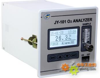

¼¼Êõ²ÎÊý£º
  • ²âÁ¿Ô­Àí£ºÈ¼ÁÏµç³Ø
  • ÏÔʾ·½Ê½£º128×64µãÕóLCD
  • ²âÁ¿·¶Î§£º0 ~ 10/100/1000ppm / 1.00% / 25.00% O2
  • ²âÁ¿¾«¶È£º0 ~ 1000ppm / 1.00% / 25.00% ≤±1%FS
                    0 ~ 100ppm ≤±2% FS
                    0 ~ 10ppm ≤±5%FS
  • ·Ö ±æ ÂÊ£º0.1ppm
  • ÖØ ¸´ ÐÔ£º≤±1.0%FS
  • ÏìӦʱ¼ä£ºT90≤60S
  • Ä£ÄâÊä³ö£º4-20mA.DC£¨·Ç¸ôÀëÊä³ö£¬¸ºÔصç×èСÓÚ500Å·Ä·£©
                          0-10V.DC£¨·Ç¸ôÀëÊä³ö£¬¸ºÔصç×è´óÓÚ10KÅ·Ä·£©
                          1·¿É±à³Ì¸É´¥µãÐÍÎÞÔ´±¨¾¯Êä³ö£¬´¥µã×î´óÈÝÁ¿220VAC/2A
  • ÆäËüÊä³ö£ºRS232£¨Ä¬ÈÏ£©»òRS485
  • ¹©µçµçÔ´£ºAC170 ~ 265V 50/60Hz
  • ÑùÆøÎ¶ȣº0 ~ 50¡æ
  • ²ÉÑù·½Ê½£ºÍ¨Èëʽ
  • ÑùÆøÁ÷Á¿£º600 ~ 800ml/min
  • ¹¤×÷ѹÁ¦£º0.05Mpa ≤Èë¿Ú±íѹ≤0.35Mpa£¬ÎÈÑ¹Æø·Õ
  • ±³¾°ÆøÌ壺He¡¢H2¡¢CO2¡¢N2¼°¶èÐÔÆøÌåµÈ»ìºÏÆøÌå
  • ¹æ¸ñ³ß´ç£º155mm×155mm×296mm£¨H×W×D£©
  • ¿ª¿×³ß´ç£º135mm×135mm£¨H×W£©
  • ʹÓÃÊÙÃü£º£¾24Ô£¨Õý³£Ê¹ÓÃÌõ¼þÏ£©
  • ÆøÂ·½Ó¿Ú£ºNPT 1/8ÄÚÂÝÎÆ
  • °²×°·½Ê½£ºÇ¶Èëʽ
ÒÇÆ÷ÌØµã£º
  • ÖÐÓ¢ÎIJ˵¥Çл»¹¦ÄÜ£¬²Ù×÷Ö±¹Û·½±ã£»
  • ²ÉÓýø¿ÚȼÁÏµç³Ø´«¸ÐÆ÷£¬¾ßÓÐÏìÓ¦Ëٶȿ졢²âÁ¿¾«¶È¸ß¡¢Ð£×¼ÖÜÆÚ³¤¡¢¿¹ÈõËáµÄÌØµã£»
  • ²ÉÓöÀÌØµÄ±£»¤ÆøÂ·£¬ÓÐЧ±£»¤´«¸ÐÆ÷£¬±ÜÃâ´«¸ÐÆ÷Òò³¤Ê±¼ä±©Â¶ÓÚ¿ÕÆøÖжøÓ°Ïì´«¸ÐÆ÷ÊÙÃü£»
  • ÄÚÖô«¸ÐÆ÷±£»¤×°ÖúÍζȲ¹³¥´«¸ÐÆ÷£¬±£Ö¤´«¸ÐÆ÷ʹÓÃÊÙÃüͬʱ£¬¼õСÁËÑùÆøÎ¶Ⱥͻ·¾³µÄ±ä»¯¶Ô²âÁ¿¾«¶ÈµÄÓ°Ï죻
  • Õû¸öÁ¿³ÌÄÚÈÎÒâÒ»µãУ׼¼´¿É£¬ÎÞÐë¶àµãУ׼£¬Ê¹µÃУ׼¼òµ¥·½±ã£»
  • Êý¾Ý×Ô¶¯´æ´¢¹¦ÄÜ£¬Óû§¿ÉËæÊ±±¾µØ²éÔÄÀúÊ·Êý¾Ý£»
  • ǶÈëʽ°²×°£¬°²×°¼òµ¥Î¬»¤·½±ã¡£
