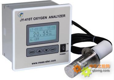

²úÆ·Ãû³Æ£º ³É¶¼ºèÈðèºJY-410T·ÖÌåʽ΢Á¿Ñõ·ÖÎöÒÇ
ÐÍ ºÅ£º JY-410T
³É¶¼ºèÈð躿Ƽ¼JY-410T·ÖÌåʽ΢Á¿Ñõ·ÖÎöÒÇ ³§¼ÒÖ±Ïú  »õÆÚ¶Ì  Á¿´ó´ÓÓÅ
¼¼Êõ²ÎÊý£º
  • ²âÁ¿Ô­Àí£ºË«Ñõ»¯ï¯
  • ÏÔʾ·½Ê½£º128×64 µãÕóLCD
  • ²âÁ¿·¶Î§£º0 ~ 10/100/1000ppm / 1.00% / 25.00% O2
  • ²âÁ¿¾«¶È£º0~1000ppm / 1.00% / 25.00% ≤±1% FS
          0~100ppm ≤±2% FS
          0~10ppm ≤±5%FS
  • ·Ö ±æ ÂÊ£º0.1ppm
  • ÖØ ¸´ ÐÔ£º≤±1%
  • ÏìӦʱ¼ä£ºT90£¼30S
  • Ä£ÄâÊä³ö: 4~20mA.DC£¨·Ç¸ôÀëÊä³ö£¬¸ºÔصç×èСÓÚ500Å·Ä·£©
              0-10VÊä³ö£¨·Ç¸ôÀëÊä³ö£¬¸ºÔصç×è´óÓÚ10KÅ·Ä·£©
1·¿É±à³Ì¸É´¥µãÐÍÎÞÔ´±¨¾¯Êä³ö£¬´¥µã×î´óÈÝÁ¿220VAC/2A
l Í¨Ñ¶½Ó¿Ú£ºRS232£¨Ä¬ÈÏ£©»òRS485
  • »·¾³Î¶ȣº-10 ~ +50¡æ
  • »·¾³Êª¶È£º£¼80£¥RH
  • ÑùÆøÎ¶ȣº0 ~ 200¡æ£¨²ÉÑù¹Ü·Ϊ²»Ðâ¸Ö¹ÜµÄÇé¿öÏ£©
  • ²ÉÑù·½Ê½£º²åÈëʽ£¨À©É¢Ê½£©
  • ÑùÆøÑ¹Á¦£º86-106kPa£¬ÎÈÑ¹Æø·Õ
  • ÑùÆø×é·Ý£ºÎÞ¿ÉȼÐÔÆøÌ壬ÎÞ¸¯Ê´ÐÔÆøÌ壬»Ò³¾Á¿Ð¡ÓÚ1mg/Nm3
  • ¹æ¸ñ³ß´ç£ºÒÇ±í£º155mm×155mm×118mm£¨H×W×D£©
  • ¿ª¿×³ß´ç£ºÒÇ±í£º135mm×135mm£¨H×W£©
  • ¹¤×÷µçÔ´£º½»Á÷AC170 ~265V  50/60Hz¡¢¹¦ºÄСÓÚ10VA
  • ʹÓÃÊÙÃü£º£¾36Ô£¨Õý³£Ê¹ÓÃÌõ¼þÏ£©
  • °²×°·½Ê½£ºÒDZíǶÈëʽ°²×°¡¢Ì½Í·²åÈëʽ°²×°£¨KF40£©
ÒÇÆ÷ÌØµã£º
  • ÖÐÓ¢ÎIJ˵¥×ÔÓÉÇл»¹¦ÄÜ£¬²Ù×÷Ö±¹Û·½±ã£»
  • ²ÉÓôóÆÁÄ»µãÕóÒº¾§ÏÔʾ£¬¿ÉͬʱÏÔʾÑõÁ¿¡¢ÈÕÆÚ¡¢Ê±¼äµÈ²ÎÊý£»
  • ²ÉÓýø¿ÚË«Ñõ»¯ï¯Ñõ´«¸ÐÆ÷£¬¾ßÓвâÁ¿×¼È·¶È¸ß¡¢Ð£×¼¼ä¸ôÖÜÆÚ³¤¡¢ÏìÓ¦Ëٶȿ졢ÁãµãÆ¯ÒÆÁ¿Ð¡µÈÌØµã£»
  • Á¿³ÌÄÚÈÎÒâÒ»µãУ׼¼´¿É£¬ÎÞÐë¶àµãУ׼¼´¿ÉÂú×ãÕû¸öÁ¿³ÌµÄ²âÁ¿¾«¶È£»
  • »Ö¸´³ö³§ÉèÖù¦ÄÜ£¬·ÀÖ¹ÒòÎó²Ù×÷µ¼Ö·ÖÎöÒDzÎÊýÉèÖûìÂÒ£»
  • Êý¾Ý×Ô¶¯´æ´¢¹¦ÄÜ£¬¿É¹©¿Í»§×ÔÓɲéÔÄÀúÊ·Êý¾Ý£»
  • ÉÏÏÂÏÞ±¨¾¯µãÄÜÔÚÈ«Á¿³Ì·¶Î§ÄÚÈÎÒâÉèÖã»
  • ±ê×¼RS232£¨Ä¬ÈÏ£©»òRS485ͨѶ½Ó¿Ú£¬¿ÉÓë¼ÆËã»úʵÏÖË«ÏòͨѶ£¨¿ÉÑ¡£©¡£
