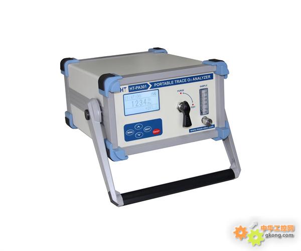

²úÆ·Ãû³Æ£º HT-PA310±ãЯ΢Á¿Ñõ·ÖÎöÒÇ
ÐÍ ºÅ£º HT-PA310
¼¼Êõ²ÎÊý£º
  • ²âÁ¿Ô­Àí£ºË«Ñõ»¯ï¯
  • ÏÔʾ·½Ê½£º128×64µãÕóLCD
  • ²âÁ¿·¶Î§£º0 ~ 10/100/1000ppm / 1.00% / 25.00% O2
  • ·Ö ±æ ÂÊ£º0.1ppm
  • ²âÁ¿¾«¶È£º0~1000ppm / 1.00% / 25.00% ≤±1% FS
          0~100ppm ≤±2% FS
          0~10ppm ≤±5%FS
  • ÖØ ¸´ ÐÔ£º≤±1%
  • ÏìӦʱ¼ä£ºT90≤30S
  • ²ÉÑù·½Ê½£º³éÆøÊ½»òͨÈëʽ
  • ÑùÆøÎ¶ȣº-10 ~ +50¡æ
  • ÑùÆøÁ÷Á¿£º400 ~ 600ml/min
  • ÑùÆøÑ¹Á¦£¨Îޱã©£º0.05MPa≤Èë¿Ú±íѹ≤0.35MPa£¬ÎÈÑ¹Æø·Õ
  • ÑùÆøÑ¹Á¦£¨Óбã©£ºÎ¢Õýѹ¡¢Î¢¸ºÑ¹»ò³£Ñ¹
  • ±³¾°ÆøÌ壺N2¡¢¶èÐÔÆøÌåµÈ»ìºÏÆøÌå
  • ¹æ¸ñ³ß´ç£º155mm×260mm×340mm£¨H×W×D£©
  • ʹÓÃÊÙÃü£º£¾4Ä꣨Õý³£Ê¹ÓÃÌõ¼þÏ£©
  • ÆøÂ·½Ó¿Ú£ºNPT 1/8ÄÚÂÝÎÆ
  • µç³ØÈÝÁ¿£º14.8V£¬11AH
  • ³äµçµçÔ´£ºAC100 ~ 240V 50/60Hz
  • °²×°·½Ê½£º±ãЯʽ
ÒÇÆ÷ÌØµã£º
  • Ñ¡ÓôóÆÁÄ»µãÕóÒº¾§ÏÔʾ£¬¿ÉͬʱÏÔʾÑõÁ¿¡¢ÈÕÆÚ¡¢Ê±¼äµÈ²ÎÊý£»
  • ²ÉÓÃÐÂÐͳ¤ÊÙÃüµÄË«Ñõ»¯ï¯¼ì²âÆ÷£¬¾ßÓв»Í¨µç²»ÏûºÄÊÙÃü¡¢ÁéÃô¶È¸ß¡¢ÏìÓ¦Ëٶȿ졢¾«¶È¸ßµÈÌØµã£»
  • ¿ÉÔÚ¿ÕÆøÖг¤ÆÚ¹¤×÷£¬²»»áÓ°Ïì´«¸ÐÆ÷ÊÙÃü£»
  • ÏìÓ¦Ëٶȿ죬×îµÍ¿É²âÁ¿0.1ppm£»
  • ÄÚÖÃζÈ×Ô¶¯²¹³¥¹¦ÄÜ£¬¼õСζȱ仯¶Ô²âÁ¿¾«¶ÈµÄÓ°Ï죻
  • Êý¾Ý×Ô¶¯´æ´¢¹¦ÄÜ£¬¿É¹©¿Í»§×ÔÓɲéÔÄÀúÊ·Êý¾Ý£»
  • ²ÉÓôóÈÝÁ¿ï®µç³Ø¹©µç£¬Á¬Ðø²âÁ¿Ê±¼ä´óÓÚ24Сʱ£¬´ý»úʱ¼ä´óÓÚ168Сʱ£»
  • Á¿³ÌÄÚÈÎÒâÒ»µãУ׼¼´¿ÉÂú×ãÕû¸öÁ¿³ÌµÄ²âÁ¿¾«¶È£¬Ê¹ÆäУ׼²Ù×÷¼òµ¥·½±ã£»
  • ÄÚÖòÉÑù±Ã£¨¿ÉÑ¡£©¡£
Ó¦Óó¡ºÏ£º
¹ã·ºÓ¦ÓÃÓÚ¿Õ·ÖÖÆµª¡¢Ò±Á¶ÐÐÒµ¡¢Ò½ÁÆÎÀÉú¡¢Ê¯ÓÍ»¯¹¤¡¢µç×ÓµçÁ¦µÈÐÐÒµÖÐÑõº¬Á¿µÄ¼ì²â·ÖÎö¡£
