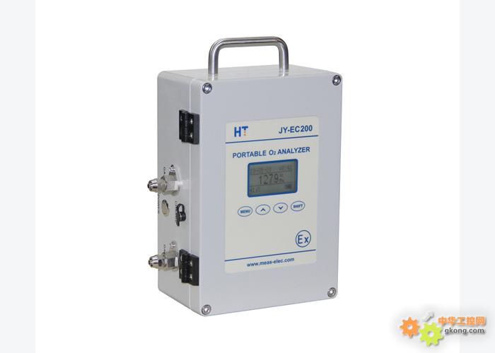

²úÆ·Ãû³Æ£º JY-EC200 ±¾°²·À±¬Ñõ·ÖÎöÒÇ
ÐÍ ºÅ£º JY-EC200
JY-EC200 ·À±¬Ñõ·ÖÎöÒÇ
¼¼Êõ²ÎÊý£º
  • ²âÁ¿Ô­Àí£ºÈ¼ÁÏµç³Ø
  • ÏÔʾ·½Ê½£º128×64µãÕóLCD
  • ²âÁ¿·¶Î§£º0 ~ 10/100/1000ppm£¬0 ~ 25.00% O2
                     (¿ÉÑ¡Ôñ²»Í¬Á¿³Ì£º³£Á¿»ò΢Á¿)
  • ²âÁ¿¾«¶È£º0 ~ 1000ppm /1.00% / 25.00% ≤±1% FS
              0 ~ 100ppm ≤±2% FS
              0 ~ 10ppm ≤±5%FS
  • ÖØ ¸´ ÐÔ£º≤±1%
  • ÏìӦʱ¼ä£ºT90≤60S
  • Êä³ö½Ó¿Ú£º³äµç¿Ú¡¢USB½Ó¿Ú
  • ÑùÆøÎ¶ȣº0 ~ 50¡æ
  • »·¾³Êª¶È£º£¼80%RH
  • ²ÉÑù·½Ê½£ºÍ¨Èëʽ
  • ÑùÆøÁ÷Á¿£º600 ~ 800ml/min
  • ÑùÆøÑ¹Á¦£º0.05Mpa≤Èë¿Ú±íѹ≤0.35Mpa£¬ÎÈÑ¹Æø·Õ
  • ±³¾°ÆøÌ壺N2»ò¶èÐÔÆøÌå¡¢»¹Ô­ÐÔÆøÌ弰̼Ç⻯ºÏÎï»ìºÏÆøÌåµÈ
  • ʹÓÃÊÙÃü£º£¾24ÔÂ(Õý³£Ê¹ÓÃÌõ¼þÏ£©
  • ·À±¬µÈ¼¶£ºExib IIC T4
  • Õû»úÖÊÁ¿£º3.6Kg
  • ÆøÂ·½Ó¿Ú£ºNPT1/8ÄÚÂÝÎÆ
  • µç³ØÈÝÁ¿£º7.4V/4400mA
  • ³äµçµçÔ´£ºAC100~240V 50/60Hz
  • °²×°·½Ê½£º±ãЯʽ
ÒÇÆ÷ÌØµã£º
  • LCDÏÔʾ£¬ÏÔʾֱ¹Û£¬²Ù×÷¼òµ¥·½±ã£»
  • ²ÉÓÃÔ­×°½ø¿ÚȼÁÏµç³ØÑõ´«¸ÐÆ÷£¬¾ßÓÐÏìÓ¦Ëٶȿ졢²âÁ¿¾«¶È¸ß¡¢ÏßÐԺá¢Ð£×¼ÖÜÆÚ³¤¡¢¿¹ÈõËá¡¢¿¹Èõ¼îµÄÌØµã£»
  • ×Ô¶¯Î¶Ȳ¹³¥¹¦ÄÜ£¬½µµÍζȱ仯¶Ô²âÁ¿´øÀ´µÄÎó²î£»
  • Õû¸öÁ¿³ÌÄÚÈÎÒâÒ»µãУ׼¼´¿É£¬ÎÞÐë¶àµãУ׼£¬Ê¹µÃУ׼¼òµ¥·½±ã£»
  • ²Ù×÷¼òµ¥¡¢Ê¹ÓÃÊÙÃü³¤¡¢Ò×ά»¤£»
  • ÍêÈ«³äµçÒ»´ÎºóÁ¬ÐøÊ¹ÓÃʱ¼ä´óÓÚ60Ìì(²»Ê¹ÓÃUÅÌÇé¿öÏÂ)¡£
Ó¦Óó¡ºÏ£º
Ó¦ÓÃÓÚʯÓÍ»¯¹¤¡¢¿ÕÆø·ÖÀë¡¢°ëµ¼ÌåÐÐÒµ±£»¤ÆøÌå¼ì²â¡¢Ê³Æ·Éú²ú¹ý³ÌÆøÌå¼ì²â¡¢Ì¼Ç⻯ºÏÎïÆøÌå·À±¬³¡ºÏµÄÑõŨ¶È¼ì²âµÈÑõ·ÖÎöÐÐÒµ¡£
