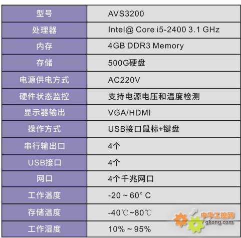

²úÆ·Ãû³Æ£º ADTECHÖÚΪÐËAVS3200ÊÓ¾õϵͳ
ÐÍ ºÅ£º AVS3200
Ö§³ÖǧÕ×ÒÔÌ«Íø¡¢USBµÈ¶àÖÖ²»Í¬½Ó¿ÚµÄÏà»ú£»Ö§³ÖÏßÏ»òÔÚÏß¼ì²â£»Ö§³ÖÃæÕóCCDÏà»ú£»Ö§³ÖRS232¡¢ÒÔÌ«ÍøµÈ¶àÖÖ³£ÓÃͨѶ½Ó¿Ú£»ÏµÍ³¶¨Î»Ê±¼ä¶Ì£»·ûºÏOPC±ê×¼¡£
¡ñÉè¼ÆÐ¡ÇÉ£¬½ÚÊ¡°²×°¿Õ¼ä
¡ñËĸöǧÕ×Íø¿Ú£¬×î¶à¿ÉÒÔÖ§³ÖËĸöÏà»úͬʱ²É¼¯
¡ñÒ×ÓÚά»¤µÄϵͳ·çÉȼ°ÂËÍø
¡ñ¸ßÐÔÄܶàºË´¦ÀíÆ÷
¡ñ500G³¬´óÈÝÁ¿Ó²ÅÌ
ÐͺţºAVS3200¡¢´¦ÀíÆ÷£ºIntel@Corei5-2400  3.1GHz
Äڴ棺4GB DDR3 Memory¡¢´æ´¢£º500GÓ²ÅÌ
µçÔ´¹©µç·½Ê½£ºAC220V¡¢Ó²¼þ״̬¼à¿Ø£ºÖ§³ÖµçÔ´µçѹ¼°Î¶ȼì²â
ÏÔʾÆäÊä³ö£ºVGA/HDMI¡¢²Ù×÷·½Ê½£ºUSB½Ó¿Ú Êó±ê+¼üÅÌ
´®ÐÐÊä³ö¿Ú£º4¸ö¡¢USB½Ó¿Ú£º4¸ö
Íø¿Ú£º4¸öǧÕ×Íø¿Ú
¹¤×÷ζȣº-20°C~60°C
´¢´æÎ¶ȣº-40°C~80°C
¹¤×÷ʪ¶È£º10%~95%
