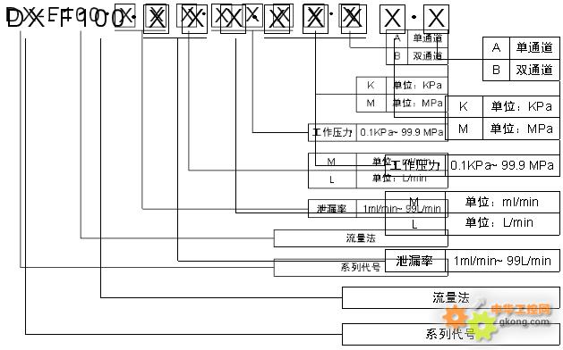

ÒDZíÑ¡ÐÍ£º
Ñ¡ÐÍʾÀý1£ºDX-F100·05M·040P·AÒâÒåΪ£ºDX-F100ϵÁУ¬Ð¹Â©ÂÊΪ5ml/min£¬ÏµÍ³Ñ¹Á¦Îª4PaµÄµ¥Í¨µÀÆøÃܲâÊÔÒÇ¡£
Ñ¡ÐÍʾÀý2£ºDX-F100·10L·002K·BÒâÒåΪ£ºDX-F100ϵÁУ¬Ð¹Â©ÂÊΪ10L/min£¬ÏµÍ³Ñ¹Á¦Îª0.2KPaµÄ˫ͨµÀÆøÃܲâÊÔÒÇ¡£
