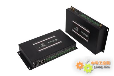

²úÆ·²ÉÓà Linux ²Ù×÷ϵͳ£¬¼¯³É Python ¿ª·¢»·¾³ºÍ C ÓïÑÔ¿ª·¢»·¾³£¬Ö§³Ö MQTT£¬Éè¼ÆÍêÈ«Âú×㹤ҵÐÐÒµÐèÇ󣬹㷺ӦÓÃÓÚ¹¤Òµ 4.0¡¢¹¤ÒµÔ¶³Ì¼à²â¡¢Ô¶³Ì¿ØÖÆ¡¢Ô¶³Ìά»¤¡¢°²È«¹ÜÀíµÈÁìÓò¡£
1¡¢ARM ¼Ü¹¹´¦ÀíÆ÷£¬Ç¿´ó±ßÔµ¼ÆËãÄÜÁ¦
ARM ¸ß¶Ë CPU,Ç¿´ó±ßÔµ¼ÆËãÄÜÁ¦£¬ÓÐЧ·Öµ£ÔƶËѹÁ¦£»Linux ϵͳ£¬¼¯³É Python ¿ª·¢»·¾³ºÍ
C ÓïÑÔ¿ª·¢»·¾³£¬ Ìṩ±ê×¼ API ½Ó¿Ú£¬·½±ãÏîÄ¿¶þ´Î¿ª·¢Ó¦Óá£

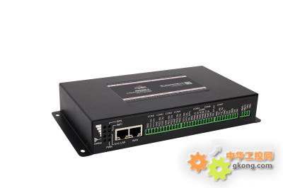

2¡¢·á¸»½Ó¿Ú£¬·½±ãÏÖ³¡É豸¹ã·º½ÓÈë
Å䱸·á¸»µÄÐÐÒµÓ¦Óýӿڣ¬°üÀ¨ 1 · LAN ¿Ú¡¢1 · WAN ¿Ú¡¢3 · RS232£¨¿ÉÀ©Õ¹µ½ 4 ·£©¡¢3
· RS485£¨¿ÉÀ©Õ¹µ½ 4 ·£©¡¢1 · SHT¡¢1 · TTL µçƽ´®¿Ú¡¢4 ·¿ª¹ØÁ¿ÊäÈë¡¢ 8 ·ģÄâÁ¿Êä
Èë¡¢4 ·¼ÌµçÆ÷Êä³ö¡¢5 ·µçÔ´Êä³ö¡¢1 · USB µÈ£¬·á¸»µÄ²É¼¯¿ØÖƶ˿ڣ¬ÏîĿʵʩ¸üÁé»î¡£
3¡¢Ö§³Ö MQTT£¬¼æÈÝÐÒé¹ã¡¢¿ª·Å°üÈÝ£¬Æ½»¬½ÓÈë¸÷ÖÖÔÆÆ½Ì¨
l Ö§³Ö MQTT£¬Óë°¢ÀïÔÆ¡¢°Ù¶ÈÔÆ¡¢»ªÎªÔÆ¡¢ÑÇÂíÑ·ÔÆµÈµÚÈý·½ÔÆÆ½Ì¨Æ½»¬¶Ô½Ó£»
l Ö§³Ö¹úÄÚÖ÷Á÷×é̬Èí¼þ£º×é̬Íõ¡¢ÈýάÁ¦¿Ø¡¢Ò׿صÈ;
l ¿ÉÓëÆóÒµÑз¢½¨ÉèµÄ˽ÓÐÔÆÆ½Ì¨Æ¥Åä¶Ô½Ó£»
l Ö§³ÖÖ÷Á÷¹¤ÒµÍ¨ÐÅÐÒ飬֧³Ö¶¨ÖÆË½ÓÐͨÐÅÐÒ飻
l ÄÚÖùúÄÚÍâÖ÷Á÷ÒÇÆ÷³§ÉÌͨѶÐÒ飬·½±ãÓû§¿ìËÙµ÷ÊÔʹÓá£
4¡¢´óÈÝÁ¿±¾µØ´æ´¢£¬Êý¾Ý¿É±£´æ 10 Äê
Ç¿´óµÄ±¾µØ´æ´¢ºÍÍâÀ©´æ´¢¹¦ÄÜ£¬Å䱸 USB¡¢TF ¿¨½Ó¿Ú£¬¿É±£´æ 10 ÄêÒÔÉϵIJɼ¯Êý¾Ý¡¢É趨
²ÎÊý¼°ÀúÊ·Êý¾ÝµÈ£¬µôµç²»¶ªÊ§¡£

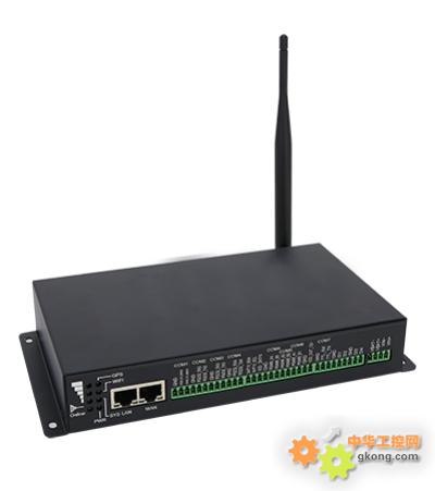

5¡¢¼æÈݶàÖÖͨÐÅ·½Ê½£¬×¨Àû¼¼Êõ±£ÕÏÎÞÏßͨÐÅ“ÓÀ¾ÃÔÚÏß”
l ¼¯³É 2G/3G/4G/NB-IoT/ÓÐÏߵȶàÖÖͨÐÅ·½Ê½£¬Ö§³ÖÓÐÏߺÍÎÞÏß»¥Îª±¸·Ý¡£¿ÉÑ¡Åä GPS ¶¨
λ¡£¿ÉÑ¡Åä 4G ת WIFI£¬¿ìËÙ¹¹½¨¹¤Òµ¼¶ WIFI ÍøÂ磬·½±ãÉ豸 WIFI ½ÓÈëÓë±¾µØÅäÖã»
l ¾ßÓÐÈí¼þ¿´ÃŹ·ÓëÓ²¼þ¿´ÃŹ·¼¼Êõ£¬É豸×Ô¶¯¼à²â¹¤×÷״̬£¬µ±Íø¹ØÉ豸ż·¢Ò쳣ʱ£¬ÖÇ
ÄܽøÐÐÈí¼þ»½ÐÑ»òÓ²¼þ¶ÏµçÖØÆô£¬½«Íø¹Ø¸´Î»£¬È·±£Íø¹ØÊµÊ±Õý³£ÔËÐУ»¼¼Êõ¹æ¸ñÊé
Ö§³Ö PPP ²ãÐÄÌø¡¢ICMP ̽²â¡¢TCP Keepalive ÒÔ¼°Ó¦ÓòãÐÄÌøµÈ¶à¼¶Á´Â·¼ì²â»úÖÆ£¬¹ÊÕÏ
×Ô»Ö¸´£¬µôÏßÖØÁ¬£¬Î¬³ÖÎÞÏßÁ¬½Ó“ÓÀ¾ÃÔÚÏß”¡£
6¡¢Êý¾Ý 5 ÖÐÐÄͬ²½´«Ê䣬¹ÜÀíÐͬ¸ü¸ßЧ
¶àÖÐÐÄÎÞÏß´«Ê䣬ÄÚǶ±ê×¼ TCP/IP ÐÒéÕ»£¬ÏîÄ¿Êý¾Ý¿ÉʵÏÖ 5 ¸öÖÐÐÄͬ²½ÎÞÏß´«Ê䣬¼à²âÊý
¾Ý¿ÉͬʱÉϱ¨Ê¡¡¢ÊС¢Ïؼ¶µÈ¸÷¼¶¹ÜÀíÆ½Ì¨¡£·½±ã±¾µØ¹ÜÀí²¿ÃÅ¡¢Ô¶³Ì¸÷¼¶¹ÜÀí²¿ÃÅ¡¢Íⲿ
ºÏ×÷µ¥Î»Í¬²½»ñÈ¡Êý¾Ý£¬ÊµÏÖ¸ßЧ¹ÜÀí¡£
7¡¢Ö§³ÖÊý¾Ý²¹´«
Íø¹ØÉ豸¶ÏÏßÖØÁ¬¡¢¶ÏµçÖØÆôʱ£¬²É¼¯Êý¾Ý²»»á¶ªÊ§£¬Íø¹Ø»á½«Ö®Ç°²É¼¯µ½ÇÒδ·¢Ëͳɹ¦µÄ
Êý¾Ý£¬ÔÚÍøÂç¿ÕÏеÄʱºò½øÐÐÔٴη¢ËÍ¡£
8¡¢Ö§³Ö±¾µØ»òÔ¶³ÌÅäÖÃÉý¼¶£¬Íø¹Ø¹ÜÀí¼ò±ã
Ìṩ¹¦ÄÜÇ¿´óµÄÖÐÐĹÜÀíÈí¼þ£¬¶Ô´óÁ¿·Ö²¼ÔÚ¸÷µØµÄ°²È«Íø¹Ø½øÐм¯Öмà²â¡¢ÅäÖá¢Éý¼¶¡¢
Õï¶ÏµÈ¡£ÖÐÐĹÜÀíÈí¼þ¹ÜÀíµÄÍø¹ØÊýÁ¿Ã»ÓÐÉÏÏÞ¡£¼«´óÌáÉýÏîÄ¿¼×·½¡¢¼¯³ÉÉÌ¡¢ÔËÓª·½¡¢Éè
±¸ÌṩÉ̵ȸ÷·½µÄ¹ÜÀíЧÂÊ¡£
9¡¢×¨ÎªÎÞÈËÖµÊØ»·¾³Éè¼Æ£¬ÊÊÓöñÁÓ¹¤¿ö»·¾³
¹¤Òµ¼¶Í¨ÐÅÄ£¿é´îÔØ¸ßËÙ´¦ÀíÆ÷£¬EMC µç´Å¼æÈÝ£¬Ä͸ߵÍΣ¨-35¡æÖÁ 75¡æ£©£¬¿íѹ£¨5V-
35V£©£¬³¬Ç¿µÄ·À³±¡¢·ÀÀס¢·Àµç´Å¸ÉÈÅÄÜÁ¦£¬ÊÊÓ¦¸÷ÖÖ¶ñÁÓ¹¤¿ö»·¾³¡£
10¡¢7 Ó¢´ç¸ßÇå´¥ÃþÆÁ£¨Ñ¡Å䣩
·½±ã±¾µØÉèÖÃϵͳ²ÎÊý¡¢²é¿´Êý¾ÝµÈ¡£
