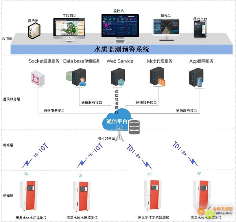

ºãÐÇÎïÁªÅÅË®¹ÜÍøºÚ³ôË®ÌåË®Öʼà²âÒDzÉÓÃÒ»Ì廯Éè¼Æ£¬¼¯³ÉË®Öʼì²â¡¢Êý¾Ý´«Ê䡢̫ÑôÄܹ©µç¡£ÊÊÓÃÓÚºÚ³ôË®Ìå¡¢ºÓË®¡¢ºþ²´µÈÓ¦Óó¡¾°£¬É豸²ÉÓÃÌ«ÑôÄܹ©µç£¬½â¾öÁ˼à²âµãÊеç½ÓÈëÀ§ÄѵÄÎÊÌâ¡£
ºãÐÇÎïÁªÅÅË®¹ÜÍøºÚ³ôË®ÌåË®Öʼà²âÒDzÉÓÃNB-IoT»ò4GͨѶ·½Ê½½«Êý¾ÝÔ¶³Ì´«Ê䵽ˮÖʼà²âϵͳƽ̨£¬ÊµÏÖË®Öʼà²â¡¢Êý¾Ý¸æ¾¯´¦Àí¡¢Í³¼Æ·ÖÎöµÈ¹¦ÄÜ¡£

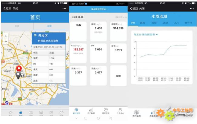

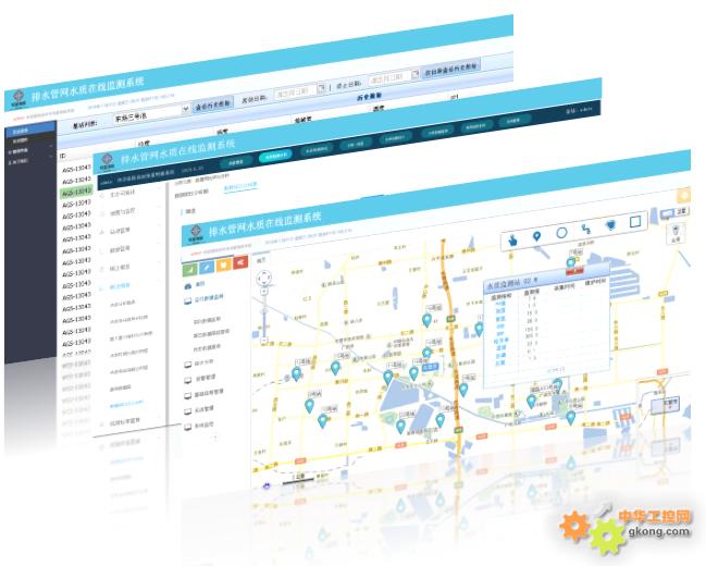

µçÄÔ¼à²âÈí¼þ
ÊÖ»ú¼à²âÈí¼þ
