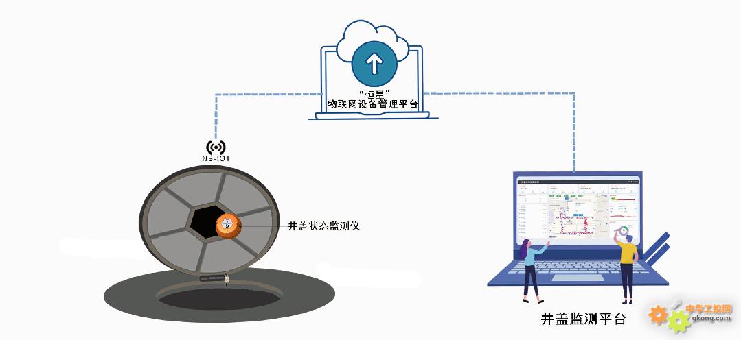

ºãÐÇÎïÁªÅÅË®¹ÜÍø¾®¸Ç״̬¼à²âÒÇÊÇÒ»¿îÓÃÓÚ¼à²â³ÇÊÐñ¿¾®¾®¸Ç״̬µÄÉ豸£¬°²×°ÓÚ¾®¸Ç±³Ã棬µ±¾®¸Ç·¢ÉúÒ춯´ïµ½±¨¾¯Ìõ¼þʱ£¬½«´¥·¢¾®¸Ç¼à²âÒDZ¨¾¯£¬½«¾®¸Ç״̬¡¢¾­Î³¶È¡¢É豸²ÎÊýµÈÊý¾Ýͨ¹ýÎÞÏß´«Ê䷽ʽ·¢ËÍÖÁ¼à¿ØÖÐÐÄ£¬¼à¿ØÖÐÐĶÔÊý¾Ý½øÐнâÎö²¢ÅжϾ¯Çé¡£
ºãÐÇÎïÁªÅÅË®¹ÜÍø¾®¸Ç״̬¼à²âÒÇʹÓÃNB-IoTÎÞÏßͨѶ·½Ê½¡£ÆäʹÓÃµç³Ø¹©µç£¬¾ßÓа²×°·½±ã¡¢µç³ØÊÙÃü³¤¡¢¼ì²â׼ȷÂʸߣ¬¹¤×÷Îȶ¨µÈÌØµã¡£

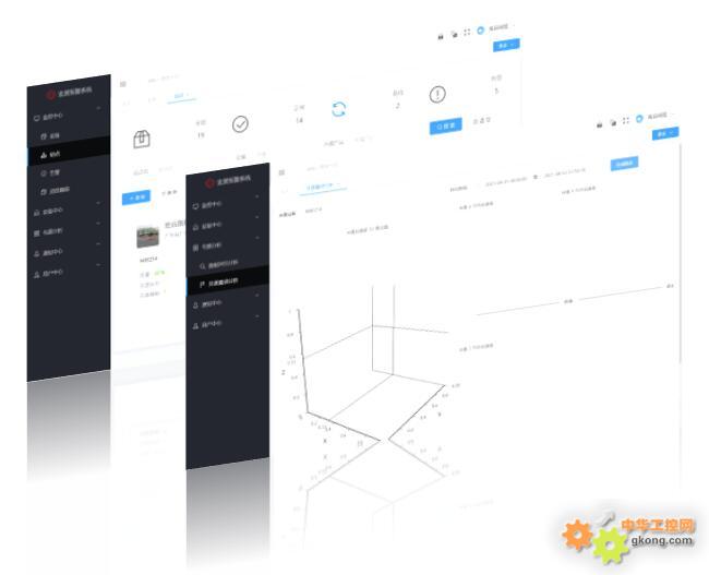

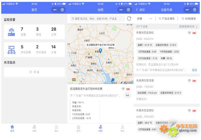

¼à²âÈí¼þ
ÊÖ»ú¼à²âÈí¼þ

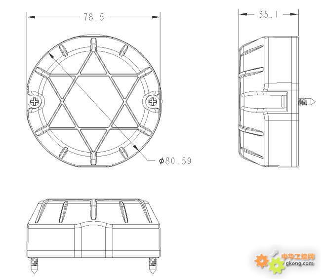

6¡¢ÍâÐγߴç

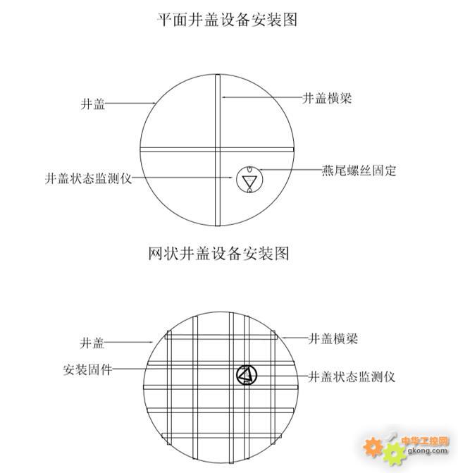

7¡¢°²×°ËµÃ÷
¾®¸Ç״̬¼à²âÒÇÖ§³Ö¶àÖÖ¹æ¸ñ¡¢¶àÖÖ²ÄÖʵľ®¸Ç°²×°£¬³£¼ûµÄ¾®¸Ç´Ó²ÄÁÏÉÏ·ÖΪÖýÌú¾®¸Ç¡¢¸´ºÏ²ÄÁϾ®¸Ç£¬ÓÖ·ÖÎªÍø×´¾®¸Ç¡¢Æ½Ãæ¾®¸Ç2ÖÖÐÎ×´£¬²»Í¬¾®¸ÇµÄ°²×°·½Ê½Èçͼʾ¡£
