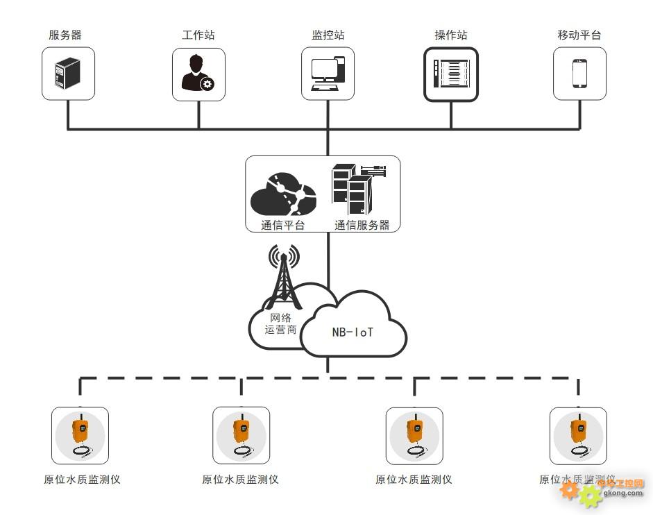

ºãÐÇÎïÁªÅÅË®¹ÜÍø×ÛºÏÐÍË®ÖÊԭλ¼à²âÒÇͨ¹ýNB-IoTͨѶ½«Êý¾Ý´«Ê䵽ˮÖʼà²âϵͳƽ̨£¬¶Ô¼à²âÊý¾Ý½øÐзÖÎö¼°¸æ¾¯£¬Îª¹ÜÀí²¿ÃÅÌṩϵͳ»¯¼à²âÊý¾Ý¡£

5¡¢Ó¦ÓÃʾÒâͼ

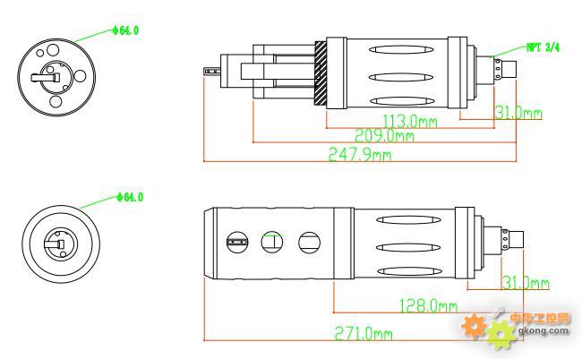

7¡¢ÍâÐγߴç
Íâ¿Ç³ß´ç
Ë®ÖÊ̽ͷ³ß´ç
¾²Ñ¹Ê½Ì½Í·³ß´ç

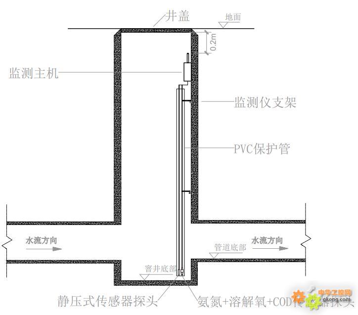

8¡¢°²×°ËµÃ÷
Ë®Öʼà²âÖ÷»ú²ÉÓñڹÒ+Ö§¼Ü°²×°£¬Ë®Öʼà²â̽ͷÐè²ÉÓýþÈëʽ°²×°£¬Ë®ÖÊ´«¸ÐÆ÷ÓëÖ÷»úͨ¹ý¿¹¸ÉÈÅÄÜÁ¦Ç¿µÄÐźÅÏßÀÂÁ¬½Ó¡£
