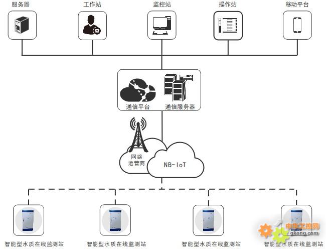

ºãÐÇÎïÁªÅÅË®¹ÜÍøÖÇÄÜÐÍË®ÖÊÔÚÏß¼à²âÕ¾²ÉÓÃÒ»Ì廯Éè¼Æ£¬¼¯³ÉË®Öʼì²â¡¢Êý¾Ý´«Êä¡¢Ô¤´¦Àíµ¥ÔªµÈ£¬ÊÊÓÃÓÚÓêÎÛË®¡¢ºÚ³ôË®Ìå¡¢ºÓË®¡¢ºþ²´µÈË®Öʼà²â£¬É豸²ÉÓÃÊеç»òÌ«ÑôÄܹ©µç£¬½â¾öÁ˼à²âµãÊеç½ÓÈëÀ§ÄѵÄÎÊÌâ¡£
ºãÐÇÎïÁªÅÅË®¹ÜÍøÖÇÄÜÐÍË®ÖÊÔÚÏß¼à²âÕ¾²ÉÓÃNB-IoT»ò4GͨѶ·½Ê½½«Êý¾ÝÔ¶³Ì´«Ê䵽ˮÖʼà²âϵͳƽ̨£¬ÊµÏÖË®Öʼà²â¡¢Êý¾Ý¸æ¾¯´¦Àí¡¢Í³¼Æ·ÖÎöµÈ¹¦ÄÜ¡£

2.Êý¾ÝÔ¶³Ì´«Êä
Ö§³ÖNB-IoT»ò4GÈ«ÍøÍ¨Ô¶³ÌÊý¾Ý´«Ê䣬ÁªÍøËٶȿ죬Êý¾Ý°²È«¿É¿¿¡£

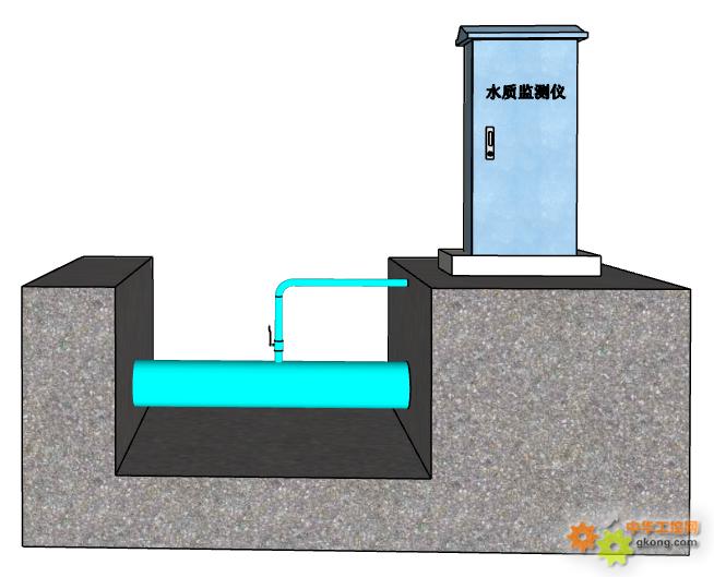

5¡¢Ó¦ÓÃʾÒâͼ

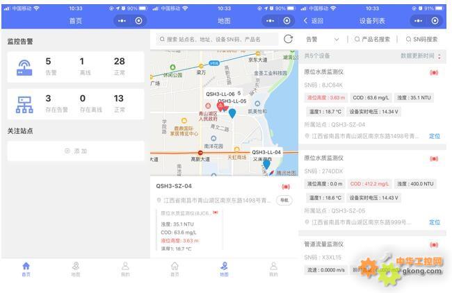

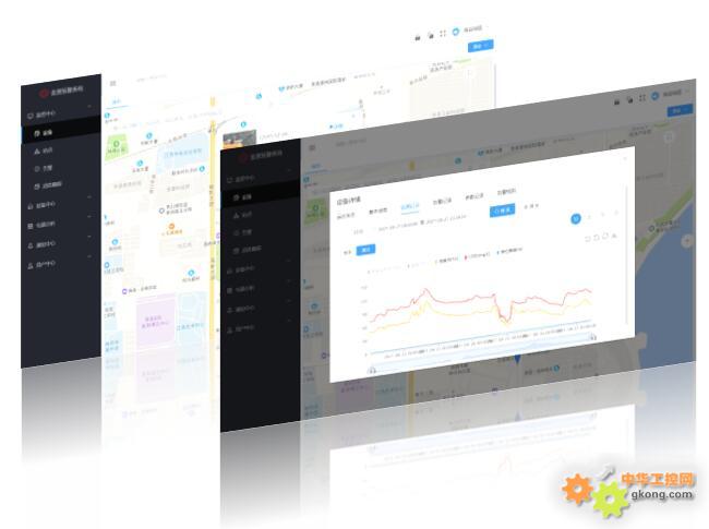

¼à²âÈí¼þ
ÊÖ»ú¼à²âÈí¼þ

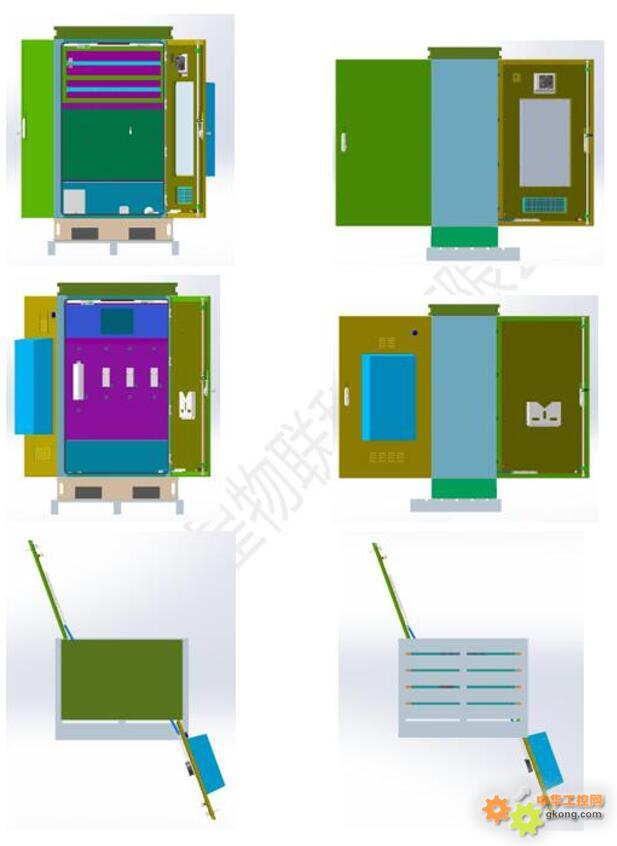

7¡¢ÍâÐγߴç

ºÚ³ôË®ÌåË®Öʼà²âÒÇÐè²ÉÓñڹÒʽ°²×°ÒÔ¼°±§¸Ëʽ°²×°£¬ÎÞÏß´«¸ÐÍøÂçÖÇÄÜÍø¹Ø²ÉÓõ¼¹ìʽ°²×°ÓëÒ»Ì廯ˮÖʼà²â¹ñÄÚ£¬·ÖÎöÒÇÓëÎÞÏß´«¸ÐÍøÂçÖÇÄÜÍø¹ØÍ¨¹ýÐźÅÏßÀÂÁ¬½Ó¡£
