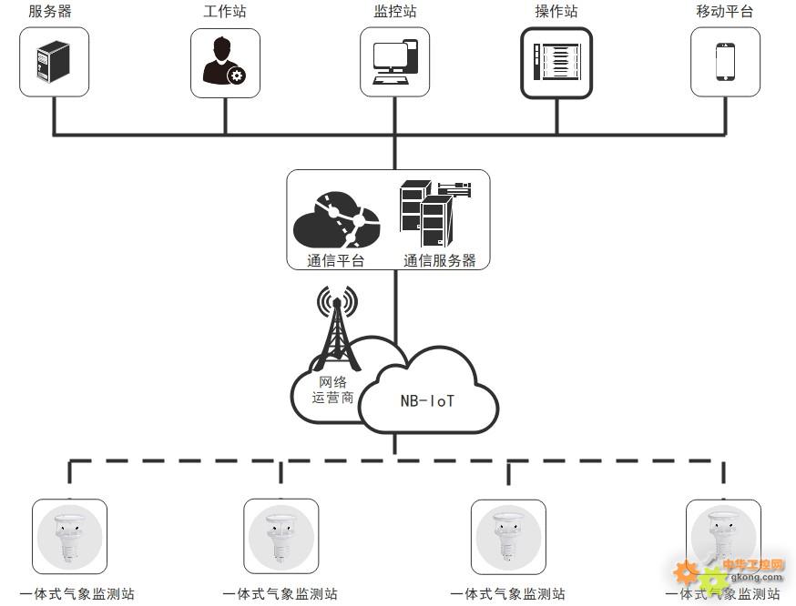

ϵͳѡÓúãÐÇÎïÁªÅÅË®¹ÜÍøÒ»ÌåÊ½ÆøÏó¼à²âÕ¾£¬ÎªÏµÍ³Ìá¹©ÊµÊ±ÆøÏóÊý¾Ý£¬½øÐи¨Öú¼à²â¡£Í¬Ê±¸ù¾ÝÔ¤¼ÆÓêÁ¿¡¢ÀúÊ·¾­ÑéºÍ´óÊý¾Ý·ÖÎö£¬ÌáÐѽµµÍÕû¸ö¹ÜÍøÒºÎ»£¬½øÐÐÓêÌìµ÷¶È¡£ÆøÏóÊý¾Ýͨ¹ýÎïÁªÍøÔ¶´«¼¼Êõ´«ÊäÖÁÖǻ۹ÜÍøÏµÍ³£¬ÏµÍ³ÊµÏÖ¶Ô¼à²âµãλµÄ·çËÙ¡¢·çÏò¡¢Î¶ȡ¢Êª¶È¡¢´óÆøË®Î»¡¢PM2.5¡¢PM10¡¢ÔëÉùµÈ»·¾³×´Ì¬½øÐмà²â¡£

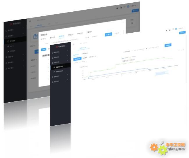

¼à²âÈí¼þ

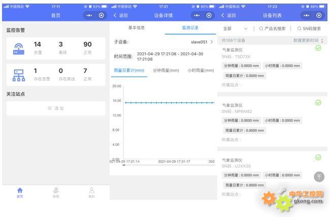

ÊÖ»ú¼à²âÈí¼þ

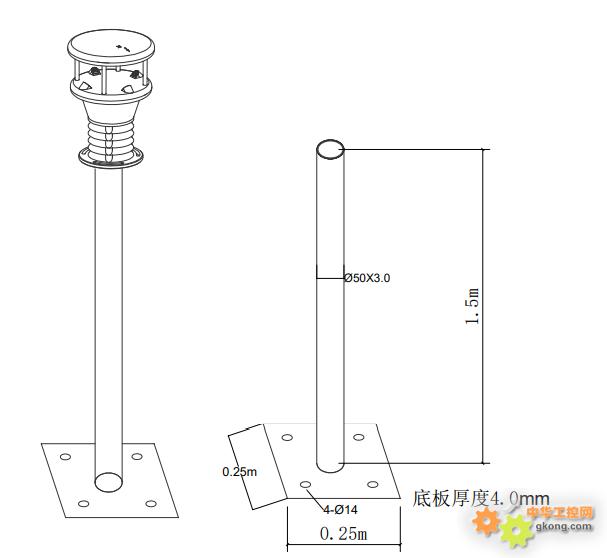

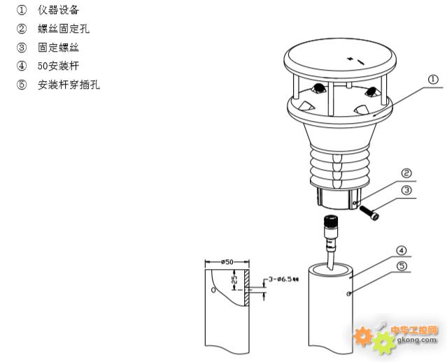

±ÜÃâÖÜΧ½¨ÖþÎï±ÈÈçÊ÷¡¢µçÏ߸ˡ¢¸ßÂ¥µÈÕâЩ¿ÉÄÜ»áÓ°Ïìµ½ÆøÁ÷»ò²úÉúÎÉÂÒµÄ×°Öã¬Õâ¿ÉÄܶԲâÁ¿¾«¶È²úÉúÓ°Ïì¡£×îºÃ°²×°ÔÚ˳·çµÄÒ»²à¡£
Ò»ÌåÊ½ÆøÏó¼à²âÕ¾°²×°Ê¾Òâͼ
