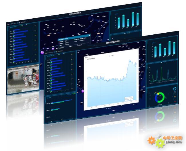

ºãÐÇÎïÁªÅÅË®¹ÜÍøÒ»¸ËʽÄÚÀÔ¼à²âÒÇÓÉÓêÁ¿¼Æ¡¢µç×ÓË®³ß¡¢Ò£²âÖÕ¶Ë(RTU)¡¢LEDÆÁ¡¢ÉãÏñÍ·¡¢Ì«ÑôÄܹ©µçϵͳµÈ×é³ÉµÄÁ¢¸ËʽһÌ廯¼à²âÕ¾¡£
ºãÐÇÎïÁªÅÅË®¹ÜÍøÒ»¸ËʽÄÚÀÔ¼à²âÒÇÒ£²âÖÕ¶ËʵÏÖÓêÁ¿¡¢Ë®Î»ÐÅÏ¢µÄ×Ô¶¯²É¼¯¡¢´æ´¢£¬ÊµÊ±½«¼à²âÕ¾µÄÓêÁ¿¡¢Ë®Î»ºÍµçѹÊý¾Ý£¬·¢Ë͵½¹ÜÀíÆ½Ì¨¡£¼à²âµ½ÓêÁ¿»òˮλÊý¾Ý´ïµ½Ô¤¾¯ÖµÊ±£¬Ô¤¾¯ÐÅÏ¢´«Êäµ½¹ÜÀíÆ½Ì¨£¬¹ÜÀíÆ½Ì¨¿ØÖÆ¿ªÆôÉãÏñÍ·ÅÄÉãͼÏñ£¨ÓèÒÔÈ·ÈϺͱ£´æÏÖ³¡Çé¿ö£©£¬²¢·¢ËÍÔ¤¾¯ÐÅÏ¢¡£

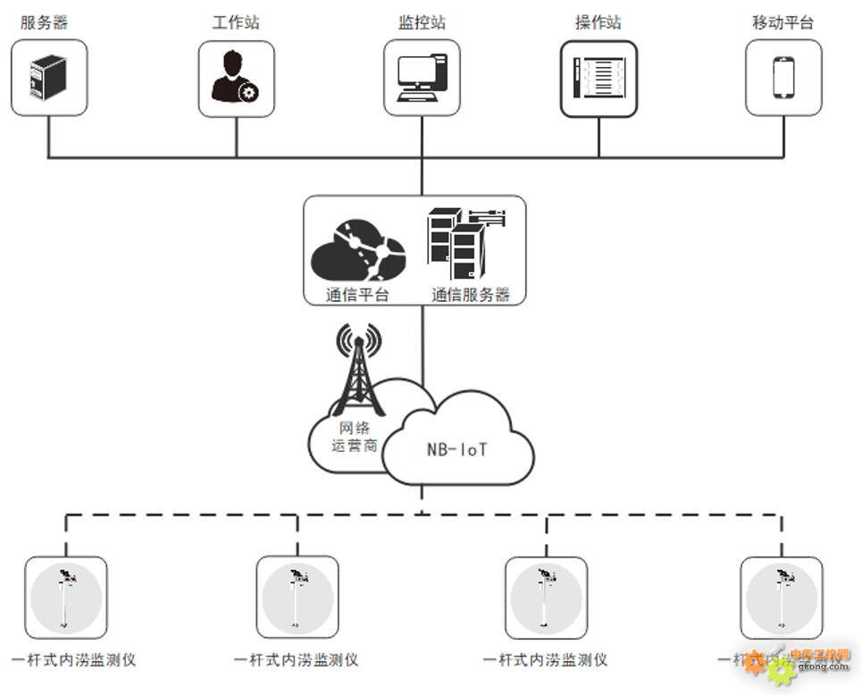

4.Êý¾ÝÔ¶³Ì´«Êä
    ¼à²âÊý¾Ýͨ¹ý4G»òNB-IoT·½Ê½½øÐÐÔ¶³Ì´«Ê䣬¾ß±¸´«Êä¾àÀëÔ¶¡¢´«Êä¿É¿¿ÐԸߵÈÓŵ㡣

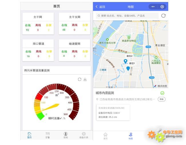

6¡¢ÅäÌ×Èí¼þ
¼à²âÈí¼þ
ÊÖ»ú¼à²âÈí¼þ

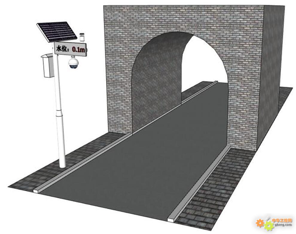

Ò»¸ËʽÄÚÀÔ¼à²âÒDz¼ÉèÂú×ãÔ­ÔòÈçÏ£º
  1. É豸²¼ÉèµØµãÓ¦ÔÚµÀ·¡¢ËíµÀ¡¢º­¶´µÈ¼à²âµãλµÄ×îµÍ´¦£»
  2. É豸ÈçÐèÌ«ÑôÄܹ©µçʱÔòÐèÒª°²×°ÔÚ¹âÕÕ³ä×ãµÄµØ·½£»
  3. É豸²¼ÉèλÖÃÓ¦±ÜÃâÓ°Ï콻ͨÔËÐУ»
  4. É豸²¼ÉèλÖÃÂú×ãÒ×°²×°±ãÓÚά»¤µÄÔ­Ôò¡£
