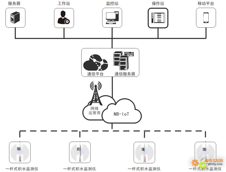

ºãÐÇÎïÁªÅÅË®¹ÜÍøÒ»¸Ëʽ»ýË®¼à²âÒÇʹÓÃNB-IOTÎÞÏßͨѶ·½Ê½£¬Ê¹ÓÃµç³Ø¹©µç£¬¾ßÓа²×°·½±ã¡¢¼ì²â¾«¶È¸ß£¬¹¤×÷Îȶ¨µÈÌØµã¡£

4¡¢Ó¦ÓÃʾÒâͼ

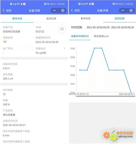

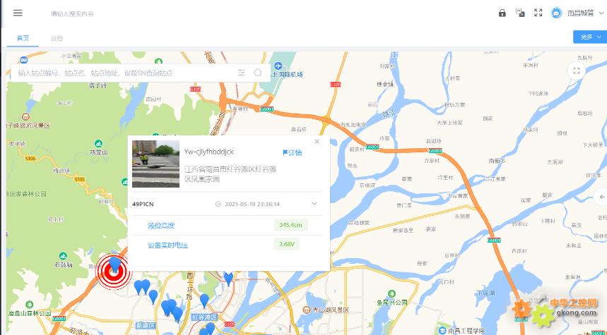

5¡¢ÅäÌ×Èí¼þ
¼à²âÈí¼þ
ÊÖ»ú¼à²âÈí¼þ

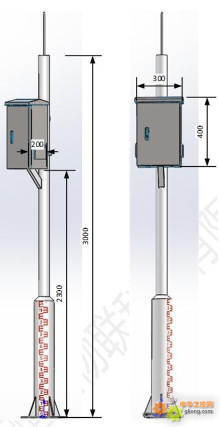

6¡¢ÍâÐγߴç

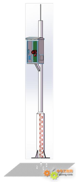

7¡¢°²×°ËµÃ÷
Ò»¸Ëʽ»ýË®¼à²âÒDzÉÓÃÒ»ÌåʽÉè¼Æ½á¹¹·½Ê½£¬Ñ¡Ôñ¿Õ¿õµÄλÖ㬵ײ¿ÓõØÁý×öË®Äà¶Õ×Ó»òÕßÀûÓúñʵµÄ»ìÄýÍÁµ×²¿½øÐа²×°¡£
°²×°Ê¾Òâͼ
