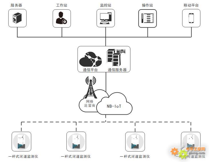

ºãÐÇÎïÁªÅÅË®¹ÜÍøÒ»¸ËʽºÓµÀ¼à²âÒÇÊÇÒ»¿î²ÉÓÃÒ»Ì廯Éè¼ÆµÄºÓµÀÖÇÄܼà²âÉ豸£¬É豸ÓɺӵÀÀ×´ïÁ÷Á¿ÒºÎ»¼à²âÒÇ¡¢ÓêÁ¿¼Æ¡¢ÊÓÆµÉãÏñÍ·×é³É¡£²úÆ·²ÉÓø߾«¶È´«¸ÐÆ÷ÒÔ¼°ÕûÌå΢¹¦ºÄÉè¼Æ£¬ÊµÏÖºÓµÀҺλ¡¢Á÷Á¿¡¢ÓêÁ¿ºÍÊÓÆµ×´¿öʵʱÔÚÏß¼à²â¡£
ºãÐÇÎïÁªÅÅË®¹ÜÍøÒ»¸ËʽºÓµÀ¼à²âÒDzÉÓÃÌ«ÑôÄܵķ½Ê½¹©µç£¬ÊÊÓÃÓÚÒ°Íâ»ò²»¾ß±¸Êе繩µçµÄÆäËüÓ¦Óó¡¾°¡£É豸²ÉÓÃ4GͨÐÅ·½Ê½½«Êý¾ÝÔ¶³Ì´«Êäµ½ÖÇ»ÛÅÅË®·ÖÎö¹ÜÀíÆ½Ì¨£¬ÊµÏÖºÓµÀҺλ¡¢Á÷Á¿¡¢ÓêÁ¿ºÍÊÓÆµ×´¿öʵʱ¼à²â¡¢¸æ¾¯´¦Àí¡¢Í³¼Æ·ÖÎö¡¢µÈ¹¦ÄÜ¡£

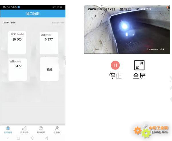

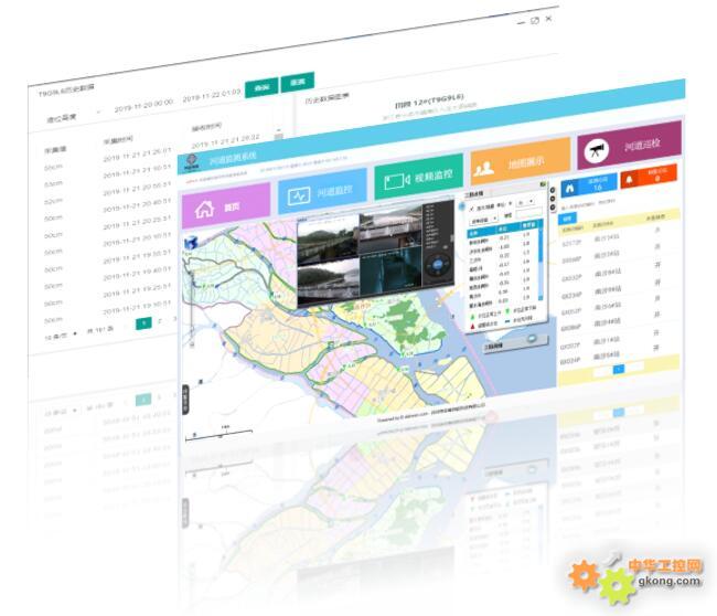

6¡¢ÅäÌ×Èí¼þ
¼à²âÈí¼þ
ÊÖ»ú¼à²âÈí¼þ

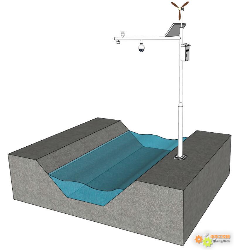

7¡¢°²×°ËµÃ÷
  1. ÓÉÓÚÉ豸°²×°ÓÚºÓµÀ¶Ìì»·¾³¡£ËùÒÔ¶ÔÉ豸ҪÇó·ÀË®µÄͬʱ£¬°²×°Á¢¸Ë±ØÐë²ÉÓ÷ÀÐâ²ÄÖÊ»ò¶ÔÁ¢¸Ë½øÐзÀÐâ´¦Àí¡£
  2. É豸°²×°×ßÏßÐè×ßÁ¢¸ËÄÚ²¿£¬²»ÒªÂ¶Ìì×ßÏß¡£
  3. É豸°²×°Á¢¸Ëʱ£¬µØ»ùÐèÓÃË®ÄàÌá½»½½Öþ£¬È·±£Äý¹ÌºóÔÙ½øÐÐÁ¢¸Ë°²×°¡£
  4. È·¶¨µãλǰÏÈÈ·¶¨ÏÖ³¡Í¨ÐÅ×´¿öÊÇ·ñÂú×ãÊý¾Ý´«ÊäÒªÇó¡£
