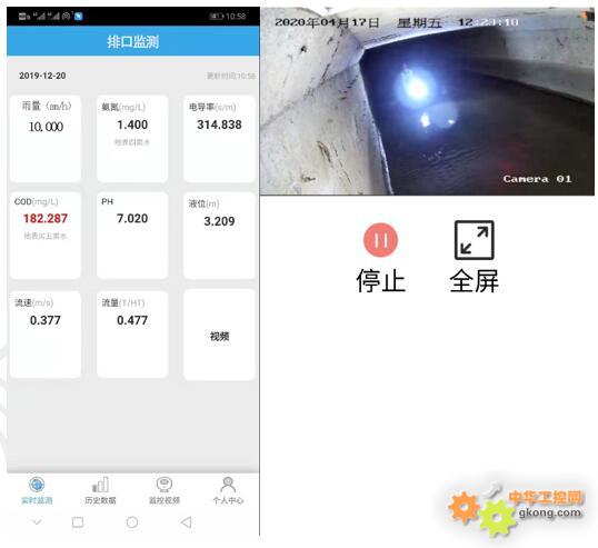

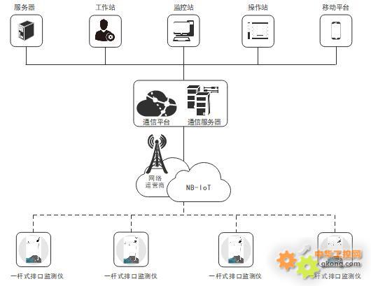

5¡¢Ó¦ÓÃʾÒâͼ

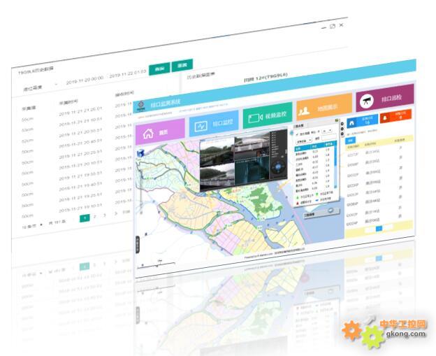

6¡¢ÅäÌ×Èí¼þ
¼à²âÈí¼þ
ÊÖ»ú¼à²âÈí¼þ
