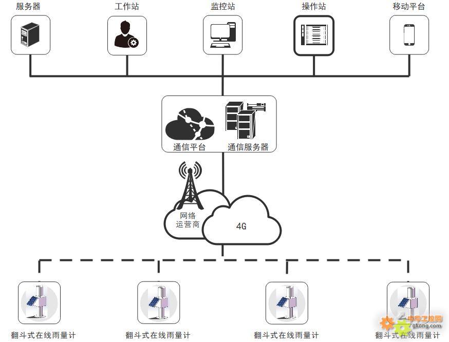

1.²É¼¯ÓêÁ¿
ºãÐÇÎïÁªÅÅË®¹ÜÍø·­¶·Ê½ÔÚÏßÓêÁ¿¼Æ¿ÉÒÔ²âÁ¿1·ÖÖÓ½µÓêÁ¿¡¢1Сʱ½µÓêÁ¿¡¢24Сʱ½µÓêÁ¿£¬Êý¾Ý²É¼¯ºóͨ¹ý4GÍøÂç´«Êäµ½ÓêÁ¿¼à²âϵͳ£»É豸°´ÕÕÉ趨µÄ²É¼¯ÖÜÆÚ½øÐвɼ¯Êý¾Ý£¬°´ÕÕÉ趨µÄÉÏ´«ÖÜÆÚ½øÐÐÉÏ´«Êý¾Ý¡££¨×îС²É¼¯ÖÜÆÚ£º20Ã룬×îСÉÏ´«ÖÜÆÚ£º1·ÖÖÓ)
2.²É¼¯¹©µç²ÎÊý
É豸²É¼¯Ì«ÑôÄÜµç³ØµÄ²ÎÊý£¬ÀýÈ磺³ä·Åµçµçѹ¡¢³ä·ÅµçµçÁ÷¡¢µç³ØµçÁ¿µÈ¡£
3.¸æ¾¯Éϱ¨
É豸¾ß±¸¸æ¾¯Éϱ¨¹¦ÄÜ£¬µ±É豸Ôڲɼ¯ÖÜÆÚÄÚ¼à²âµ½½µÓêÁ¿³¬¹ýãÐÖµºó£¬´¥·¢¸æ¾¯£¬É豸°Ñ½µÓêÁ¿ºÍÉ豸²ÎÊýÒ»ÆðÉÏ´«µ½ÓêÁ¿¼à²âϵͳ¡£
4.Ô¶³ÌÅäÖòÎÊý¡¢Ô¶³ÌÉý¼¶¹Ì¼þ
¿É¶ÔÉ豸½øÐÐÔ¶³ÌÅäÖòÎÊý£¬Ô¶³ÌÉý¼¶¹Ì¼þ³ÌÐò£¬Ê¹Óüòµ¥£¬Î¬»¤·½±ã¡£

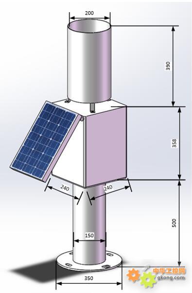

³ß´ç
ÓêÁ¿Í²£º200mm£¨Ö±¾¶£©×285mm£¨¸ß£©£»
Á¢¸Ë£ºÖ±¾¶200mm£¬²ÄÖʺñ¶È5mm£¬¸ß¶È200mm£»
¹Ì¶¨µ××ù³ß´ç£º400*400£¬ºñ¶È6mm£¬°²×°¿×18mm£»

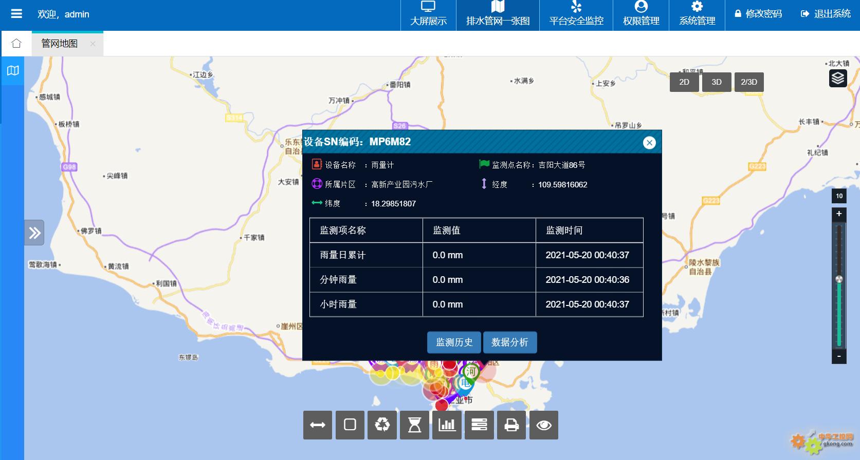

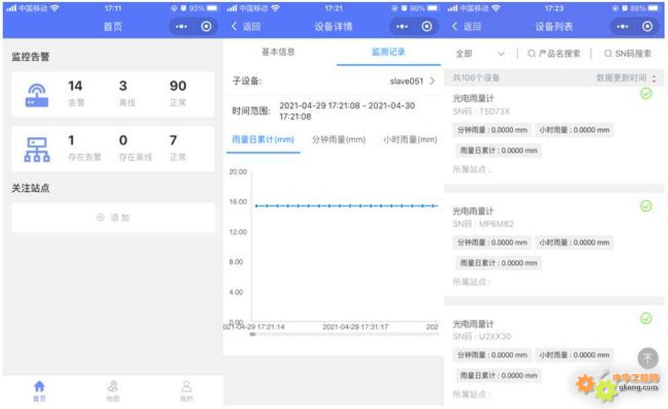

6¡¢ÅäÌ×Èí¼þ
¼à²âÈí¼þ
ÊÖ»ú¼à²âÈí¼þ

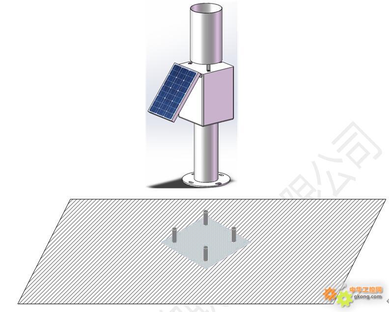

8¡¢°²×°ËµÃ÷
·­¶·Ê½ÔÚÏßÓêÁ¿¼Æ²ÉÓÃÒ»ÌåʽÉè¼Æ½á¹¹·½Ê½£¬Ñ¡Ôñ¿Õ¿õµÄλÖ㬵ײ¿ÓõØÁý×öË®Äà¶Õ×Ó¼´¿É°²×°¡£
