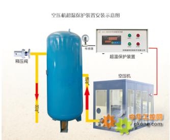

KZB-3ÐÍ¿Õѹ»ú´¢Æø¹Þ£¨·ç°ü£©³¬Î±£»¤×°ÖÃͨ¹ý¶Ô´¢Æø¹Þ £¨·ç°ü£©Î¶ÈÐźŵIJɼ¯£¬ÊµÏÖ¶Ô¿Õѹ»úºÍ´¢Æø¹Þ£¨·ç°ü£©µÄ³¬Î±£»¤¡£¸Ã×°ÖÃÖ÷»úÓɸ߾«ÃÜ¶È²â¿ØÎ¢´¦ÀíÆ÷¡¢Êý¾Ý´æ´¢Æ÷¡¢ÊäÈë¡¢Êä³ö¿ª¹ØÁ¿½Ó¿Ú¼°¼üÅ̵È×é³É¡£²â¿ØÎ¢´¦ÀíÆ÷·Öʱ¼ì²â¡¢´¦ÀíÉ豸½Ó¿Úµç·ÊäÈëµÄÊý¾ÝÐźţ¬¾­¹ý³ÌÐòµÄÊý¾Ý´¦Àí£¬ÔÙÊä³öÖÁ¿ØÖƵç·Íê³É¶Ô¿Õѹ»úºÍ´¢Æø¹Þ£¨·ç°ü£©µÄ³¬Î±£»¤¡£ÊýÏÔ·ç°üζȼì²âµãµÄζȳ¬¹ýζÈÉ趨ֵʱ£¬×°ÖÃÇжϿÕѹ»ú¼±Í£»ØÂ·£¬Í¬Ê±Éù¡¢¹â±¨¾¯¡£¸Ã×°Öÿ¹¸ÉÈÅÄÜÁ¦Ç¿£¬ÊµÓ㬿ɹ㷺ӦÓÃÓÚú¿ó¡¢Ò±½ð¡¢¿óɽ¡¢»¯¹¤µÈÐÐÒµ¡£
¶þ¡¢Ö÷Òª¹¦ÄÜ
1.ÊýÏÔζȲⶨֵ£º±¾×°ÖÿÉÊýÏÔ´¢Æø¹Þ£¨·ç°ü£©Î¶ȣ»
2.³¬Î±¨¾¯¹¦ÄÜ£ºµ±²â¶¨µÄ´¢Æø¹Þ£¨·ç°ü£©Î¶ȳ¬¹ýÉ趨ζȣ¨³ö³§É趨120¡æ£©Ê±Æä¶ÔÓ¦Êä³ö±¨¾¯Ö¸Ê¾µÆ±äÁÁ£¬Æä¶ÔÓ¦Êä³ö±¨¾¯Ö¸Ê¾µÆ±äÁÁʱ£¬¾¯±¨Æ÷Êä³ö¸ßÇ¿¶È±¨¾¯£»
3.À®°È±¨¾¯±£»¤¿ØÖÆÊä³öʱ£¬É豸Öеı£»¤¼ÌµçÆ÷Êä³ö£¬¿ØÖÆ¿Õѹ»úÍ£»ú¡£
4.µ÷ÊÔ¹ý³ÌÖÐÍÑ»ú¹¦ÄÜ£¬Ê¹¿Õѹ»úÕý³£ÔËÐУ»±£»¤Î¶ȿÉ×ÔÐÐÉ趨¡£
Èý¡¢¼¼ÊõÓÅÊÆ
1.¸Ã×°ÖòÉÓÃ×ÜÏßÖÆÉè¼Æ£¬ÖÇÄÜ»¯³Ì¶È¸ß£¬Ò»¼üʽ°²×°¡£°²×°¼òµ¥£¬²»Ò׳ö´í¡£
2.ÖÃÈëʽÃ⺸½ÓÉè¼ÆµÄ´¢Æø¹ÞζȲɼ¯×°Ö㬲»ÆÆ»µ¹ÞÌå,²»ËðÉË´¢Æø¹Þ×éÖ¯Ó¦Á¦¡£
3.Äܹ»ÓÐЧ¼ì²âµ½´¢Æø¹ÞÌåÄÚµÄζȣ¬ÇÒ²»Ó°ÏìѹÁ¦±íµÄÕý³£Ê¹Óá£
4.¶¯Ì¬°²×°Ö¸µ¼Ê¾Òâͼ¼¼ÊõÖ§³Ö¡£
