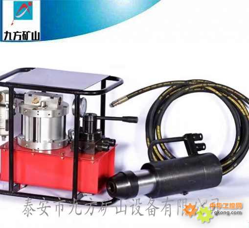

MQ18-300/63矿用锚索张拉机具—
MQ18-300/63矿用锚索张拉机具用于煤矿井下锚索安装,由张拉千斤顶和QYB50气动液压泵组成。可根据要求调整输出压力驱动千斤顶对锚索施加要求的预紧力。该系统具有结构简单、重量轻、移动方便、密封性好、事  故率少、使用方便等特点。
 产品说明:气动锚索张拉机具由张拉千斤顶、气动液压泵以及高压胶管等组成,构成一组煤矿巷道锚索预应力张拉安装的bi备工具。张拉千斤顶内置工具锚,不但实现自动锚固和自动退锚,而且保证了操作安  全,提高了工作效率。产品特点:气动锚索张拉机具结构合理、性能可  靠,操作简单、使用安  全,特别适合煤矿井下有防  爆要求的场合使用。
主要技术指标:MQ18-300/63
系统额定压力(MPa):63
额定张力(kN):300
张拉行程(mm):150
张拉力值准确度偏差:±3%
张拉千斤顶中心孔孔径:22
张拉千斤顶重量(kg):30
起动泵额定输出气压(mpa):0.5、
起动泵额定输出压力(mpa):63
起动泵排量(L/min):0.8
起动泵重量(kg):18。
