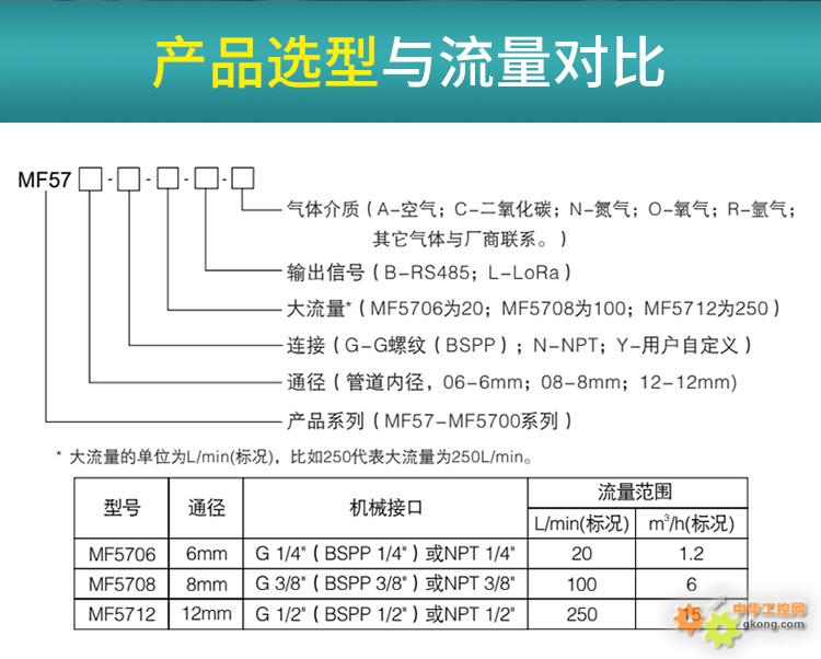

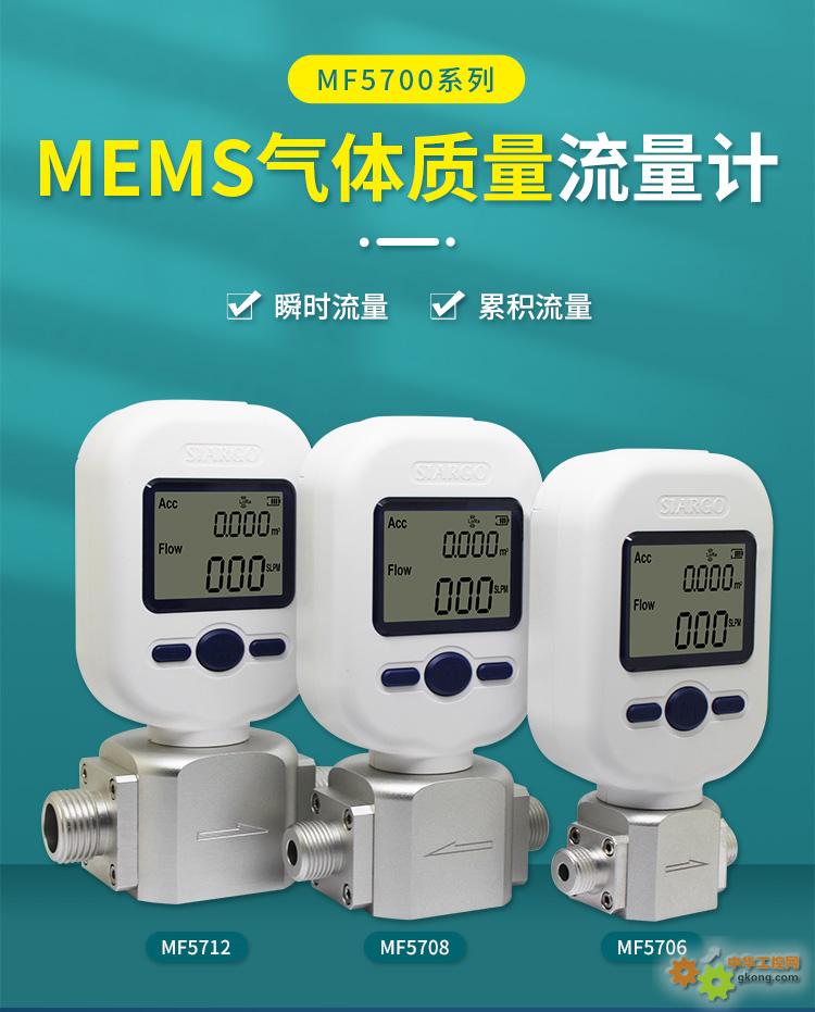

²úÆ·¼ò½é£º
MF5700ÆøÌåÖÊÁ¿Á÷Á¿¼ÆÊǸù¾ÝÎÒ¹«Ë¾×ÔÓÐMEMS¼¼Êõ´«¸ÐоƬ¿ª·¢µÄÒ»¿îÓ¦Ó÷¶Î§½Ï¹ã¡¢µÍ¹¦ºÄ¡¢¿ÉÒÆ¶¯Ê½Éè¼Æ¡¢´øÏÔʾ¡¢Äܹ»ÊµÏÖÍøÂ绯³£¹æµÄ¼ÆÁ¿É豸¡£¸ÃÉ豸ÊÊÓÃÓ¦ÓÃÓÚÒ½ÔºÁÙ´²¹©Ñõ¼àÊӺͼÆÁ¿£¨¼´Ò½ÓÃÑõÆø±í£©¡¢Ê³Æ·ÐÐÒµ³åµª¡¢¹¤Òµ¼°ÉÌÒµ·½ÃæÐèÒªµÄÆøÌåÁ÷Á¿¼à²â¡£
²úÆ·ÌØµã£º
 ¡¡ - MEMS¼¼ÊõÓ¦Óã¬ÊµÏÖСÁ÷Á¿²âÊÔ£¬¾«¶È¸ß
 ¡¡ - µÍ¹¦ºÄ±ãЯʽÉè¼Æ ¡¡
 ¡¡ - RS485ͨѶ·½Ê½¿ÉʵÏÖÍøÂ缯Öл¯¹ÜÀí
 ¡¡ - ʵʱ¼à²â˲ʱÁ÷Á¿ºÍ¼ÆËãÀÛ¼ÆÁ÷Á¿
 ¡¡ - ÃÜÂë¹ÜÀí£¬³¬ÏÞ±¨¾¯
 ¡¡ - ÓѺõĽӿڷ½Ê½£¬ÊµÓÃÓÚ¸÷ÖÖÆøÌå¼à²âµÄÓ¦Óó¡ºÏ
 ¡¡ - Í­ÖÆ¹ÜÌåÄܹ»ÓÃÓÚ¸÷ÖÖÆøÌå½éÖʲâÁ¿
 ¡¡ - Ìå»ýС£¬Ò×ÓÚ°²×°

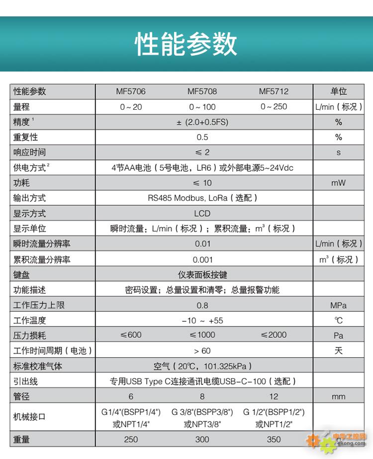

¼¼Êõ²ÎÊý£º
ÐÔÄܲÎÊý MF5706,MF5708, MF5712 µ¥Î»
Á¿³Ì £¨0¡«20£©L/min, £¨0¡«100£©L/min, £¨0¡«250£©L/min,
¾«¶È ± (2+0.5FS) ± (2.5+0.5FS) %
ÖØ¸´ÐÔ 0.5 %
ÏìӦʱ¼ä 2 sec
¹©µç·½Ê½ 4½ÚAAµç³Ø»òÍⲿÊÊÅäµçÔ´
¹¦ºÄ 10 mW
Êä³ö·½Ê½ RS485 (Ñ¡Åä
ÏÔʾ·½Ê½ LCD
ÏÔʾµ¥Î» ˲ʱÁ÷Á¿£ºSLPM(L/min)£»ÀÛ»ýÁ÷Á¿£ºNCM(m3)
ÏÔʾ·Ö±æÂÊ 0.01 0.1 L/min
¼üÅÌ Èý¸ö°´¼ü
¹¦ÄÜÃèÊö ÃÜÂëÉèÖã»×ÜÁ¿ÉèÖúÍÇåÁ㣻±¨¾¯¹¦ÄÜ
¹¤×÷ѹÁ¦ 0.8 MPa
¹¤×÷ÎÂ¶È -10¡æ ¡« +55 ¡æ
ѹÁ¦ËðºÄ £¨600 2000£©  Pa
¹¤×÷ʱ¼äÖÜÆÚ£¨µç³Ø£© > 60 Ìì
±ê×¼Ð£×¼ÆøÌå µªÆø£¬20°C£¬£¨101.325£©kPa
Òý³öÏß ×¨ÓÃminiUSB(Ñ¡Åä
¹Ü¾¶ 6mm 12mm mm
»úе½Ó¿Ú:G1/4  G3/8  G1/2
ÖØÁ¿ Ô¼350 g
