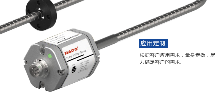

T-TFÈáÐÔÍâ¹Ü´«¸ÐÆ÷²úÆ·ÌØµã£º
¡ñÊʺϳ¤ÐгÌÓ͸×Ó¦ÓÃ
¡ñ²»ÊÕÊܰ²×°¿Õ¼äµÄÏÞÖÆ
¡ñ¼á¹ÌÄÍÓã¬È«·â±ÕÉè¼Æ
¡ñÖ±Ïß²âÁ¿£¬ÖµÊä³ö
¡ñÒ×ÓÚÕï¶Ï£¬LEDָʾµÆ×´Ì¬Ö¸Ê¾
¡ñyong²»Ä¥Ë𣬷ǽӴ¥Ê½²âÁ¿·½Ê½
¡ñÖ±½ÓλÖÃÊä³ö£ºÄ£ÄâÁ¿¡¢SSI¡¢Profibus-DP¡¢CANopen¡¢Start/stop
¡ñ¿É¾íÇú°ü×°¼õÉٿռ䣬¼õÉÙ°ü×°¼°ÔËÊä³É±¾
Ä£ÄâÁ¿Êä³ö
ÊäÈë
²âÁ¿Êý¾Ý£ºÎ»Öã¨Óαê´Å»·£©
²âÁ¿·¶Î§£º500mm¡«25000mm »ò¸ù¾Ý¿Í»§ÐèÒª¶¨ÖÆzui¸ß¿É´ï25Ã×
Êä³ö£ºÄ£ÄâÁ¿¡¢SSI¡¢Profibus-DP¡¢CANopen¡¢Start/Stop
¾«¶È
·Ö±æÂÊ£º°´Êä³ö¶ø¶¨
·ÇÏßÐÔ¶È£º£¼ÂúÁ¿³ÌµÄ±0.02%£¨zuiС±100μm£©
ÖØ¸´¾«¶È£º£¼ÂúÁ¿³ÌµÄ±0.001%»òÓë·Ö±æÂÊÒ»Ñù
³ÙÖÍ£º£¼10μm
¹¤×÷Ìõ¼þ
´ÅÌúËÙ¶È£ºÈÎÒâ
»·¾³Î¶ȣº-40¡æ~+105¡æ
ʪ¶È/¶µã£ºÊª¶È90%£¬²»Äܽá¶
ζÈϵÊý£º≤ 30PPm/¡æ
µçÆø·À»¤£ºIP65(¼ÓÈëÄÍѹÍâ¹Üºó£¬±£»¤µÈ¼¶¿É´ïIP67£©
EMC²âÊÔ:GB/T17626.2/3/4/6/8,µÈ¼¶4/3/4/3/3£¬AÀ࣬CEÈÏÖ¤
³å»÷Ö¸±ê£ºGB/T2423.5 50G
Õñ¶¯Ö¸±ê£ºGB/T2423.10 20g/10~2000Hz
½á¹¹¼°²ÄÁÏ
¹ÊÕÏָʾ£ºµç×Ó²Öβ¸Ç´øLEDµÆÏÔʾ
µç×Ó²Ö£ºÂÁºÏ½ð
²â¸Ë£º²»Ðâ¸ÖÈí¹ÜzuiСÍäÇú°ë¾¶250mm£¬×°Ô˰뾶400mm
ÖôÅÌú£º±ê×¼´Å»·¼°¸÷ÖÖ»·ÐδÅÌú
°²×°
 °²×°·½Ïò£ºÈÎÒâ
µçÆøÌØÐÔ
³öÏß·½Ê½£ºÖ±³öÏßÀ»òº½¿Õ²åÍ·
ÊäÈëµçѹ£º24VDC(-20~+20%)
¹¤×÷µçÁ÷£º£¼80mA£¨ËæÁ¿³Ì±ä»¯£©
¼«ÐÔ±£»¤£ºzui´ó-30VDC
³¬Ñ¹±£»¤£ºzui´ó36VDC
jueԵǿ¶È£º500V
