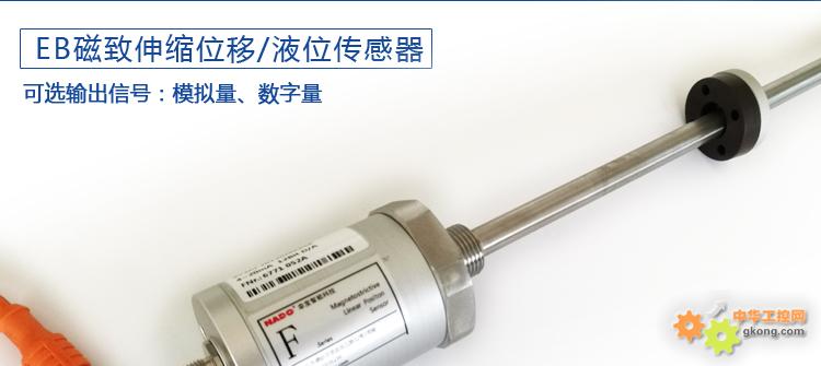

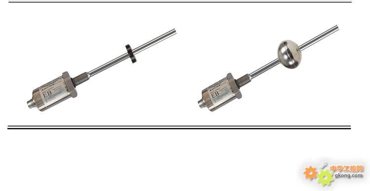

²úÆ·Ãû³Æ£º ÄöȴÅÖÂÉìËõÎ»ÒÆÒºÎ»´«¸ÐÆ÷
ÐÍ ºÅ£º EB
Æ· ÅÆ£º nadoÄöÈ

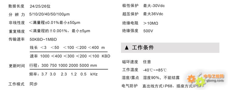

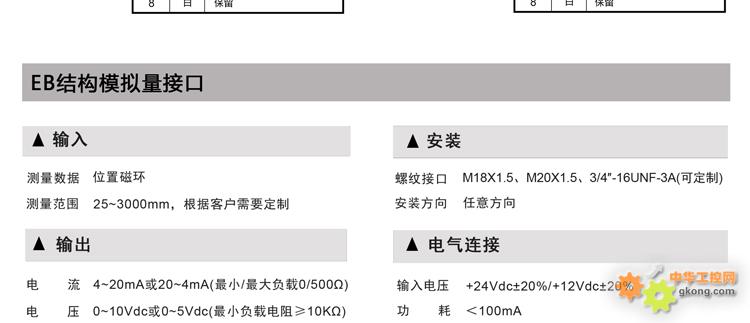

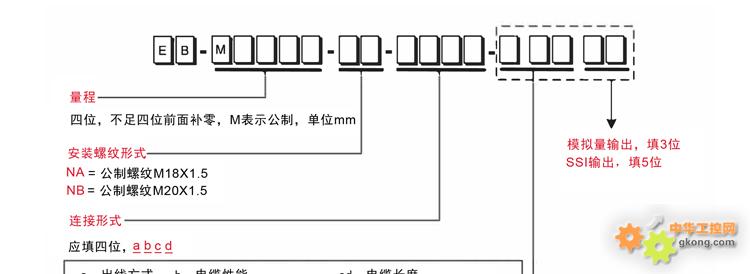

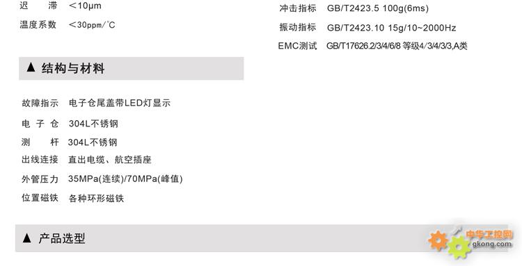

EBÎ»ÒÆ/Һλ´«¸ÐÆ÷²úÆ·ÌØµã£º
¡ñ¼á¹ÌÄÍÓã¬È«·â±ÕÉè¼Æ£»
¡ñÐԼ۱ȸߣ¬¿É²âÁ¿¾«¶ÈÒªÇóÏà¶Ô½ÏµÍµÄ³¡ºÏÎ»ÒÆµÄ²âÁ¿£»
¡ñ·Ç½Ó´¥Ê½²âÁ¿£¬Ê¹ÓÃÖÜÆÚ³¤ £»
¡ñ²âÁ¿ÆðʼλÖã¬È«Á¿³Ì¿Éµ÷¡£
²úÆ·Ãû³Æ
¾­¼ÃÐÍÎ»ÒÆ´«¸ÐÆ÷
²âÁ¿·¶Î§
25mm¡«7600mm ÐèÒª¸ü³¤Á¿³ÌÐè¶¨ÖÆ
ζÈϵÊý
≤ 30PPm/¡æ
Êä³öÐźÅ
µçÁ÷£¬µçѹ£¬SSI
¹©µçµçѹ
+24V
ζȷ¶Î§
-40¡æ ¡« +85¡æ
µçÆø·À»¤
IP65 IP67 IP68
ÄÍѹÄÜÁ¦
34MPa(Á¬Ðø) / 69MPa £¨·åÖµ£©
