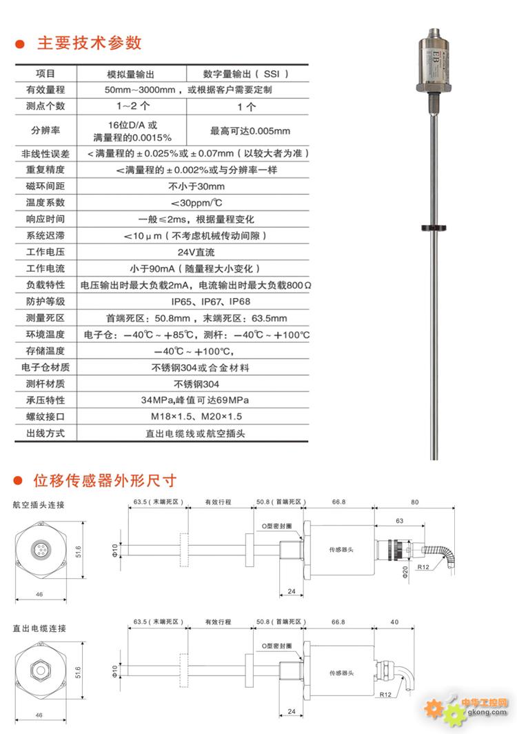

EBB¾­¼ÃÐÍ´«¸ÐÆ÷²úÆ·ÌØµã£º
¡ñ¼á¹ÌÄÍÓã¬È«·â±ÕÉè¼Æ£»
¡ñÐԼ۱ȸߣ¬¿É²âÁ¿¾«¶ÈÒªÇóÏà¶Ô½ÏµÍµÄ³¡ºÏÎ»ÒÆµÄ²âÁ¿£»
¡ñ·Ç½Ó´¥Ê½²âÁ¿£¬Ê¹ÓÃÖÜÆÚ³¤ £»
¡ñ²âÁ¿ÆðʼλÖã¬È«Á¿³Ì¿Éµ÷¡£
 ²úÆ·Ãû³Æ
 ¾­¼ÃÐÍÎ»ÒÆ´«¸ÐÆ÷
 ²âÁ¿·¶Î§
 50mm¡«3000mm ÐèÒª¸ü³¤Á¿³ÌÐè¶¨ÖÆ
 Î¶ÈϵÊý
 £¼ 30PPm/¡æ
 Êä³öÐźÅ
 µçÁ÷£¬µçѹ£¬SSI
 ¹©µçµçѹ
 +24V
 Î¶ȷ¶Î§
 -40¡æ ¡« +100¡æ
 µçÆø·À»¤
 IP65 IP67 IP68
 ÄÍѹÄÜÁ¦
 34MPa(Á¬Ðø) / 69MPa £¨·åÖµ£©
