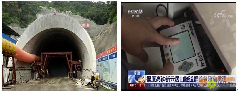

    °¸Àý£ºÐÂÔÆÉ½¾ÓËíµÀȺ±¬ÆÆÕñ¶¯¼à²â
    ÐÂÔÆÉ½¾ÓËíµÀȺ±¬ÆÆÊ©¹¤Ö÷ÒªÓ°Ïì¼ÈÓÐÔÆÉ½ËÂ2ºÅËíµÀ¡¢ÇåÁ¹É½ÖÐÇÅ¡¢ÇåÁ¹É½1ºÅËíµÀ¡¢ÇåÁ¹É½2ºÅËíµÀ¡¢¸£ÏÃÌú·¶¯×ßÏßÔÆÉ½ËÂÒ»ºÅËíµÀºÍ¶¯×ßÏßÔÆÉ½Ë¶þºÅËíµÀ¡¢¼ÈÓж¯³µËùÑʺíÇø¼°ÔÚ½¨¸£Æ½Ìú·¡£
ËíµÀÊ©¹¤±¬ÆÆÕñ¶¯¼à²â·½°¸
