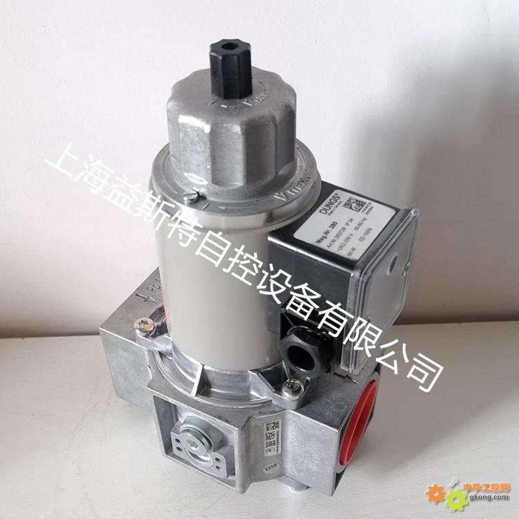

²úÆ·Ãû³Æ£º µÂ¹ú¶¬Ë¹µç´Å·§MVDLE215/5ÉϺ£ÒæË¹ÌØÏúÊÛ
ÐÍ ºÅ£º MVDLE215/5
¶¬Ë¹£¨DUNGS£©¹«Ë¾µÄMV/4£¬MVD£¬MVD/5£¬ MVDLE/5ϵÁа²È«µç´Å·§ÊÇÂú×ãEN161
ÇóµÄµ¥¼¶×Ô¶¯ÇжϷ§£¬ËüÊÊÓÃÓÚÈ¼ÆøÈ¼ÉÕÆ÷ ºÍÆøÌåÉ豸¡£
¡õ ¹¤×÷ѹÁ¦¿É´ï200¡¢360»ò500mbar¡£¶Ïµç¹Ø±Õ¡£
¡õ MV£¬MVD£º¿ìËÙ¿ªÆô¡£MVDLE£º»ºÂý¿ªÆô£¬´øÓÃÓÚµ÷½ÚÆð¶¯ÆøÌå Á÷Á¿µÄ¿ìËÙ¿ªÆôÐг̵÷½ÚÆ÷¡£
¡õ Ö÷Á÷Á¿¿Éµ÷£¨MVD/MVDLE£©¡£Ö±Á÷µçѹµç´Å·§£¬ÔÚÁ¬½ÓÏäÖеÄÕûÁ÷Æ÷µç·´øPG-ÂÝ˨¹Ì½ô¡£
¡õ ÓÃÓÚ¼à¿Øµç´Å·§¹Ø±ÕλÖõÄÖÕ¶Ë´¥µã£¨.../5£©¡£
¡õ ¹ÜÂÝÎÆ·ûºÏISO 7/1µÄÒªÇó£»·¨À¼Á¬½Ó·ûºÏDIN 2633£¬ISO7005µÄÒªÇó¡£
¡õ ¹¦Äܿɿ¿£¬¼á¹Ì***£¬²»ÐèάÐÞ±£Ñø¡£¹¤×÷»·¾³Î¶ȣº-15 -- +60 ¡æ
¡õ ¸ù¾ÝÓû§ÒªÇóÒà¿ÉÌṩ²»º¬ÓÐÌúÀà½ðÊôµÄÉè¼Æ¡£
¡õ ¹Ø±Õʱ¼ä£º£¼1Ãë¡£
¡õ ¿ªÆôʱ¼ä£ºÂý¿ª1-20Ãë¡£¿ì¿ª£¼1Ãë¡£ Á÷Á¿µ÷½Ú£ºÊÖ¶¯¡£
¡õ Òýµ¼²¿·Ö²ÄÁÏ£ºµ÷½ÚÍâ¿ÇÂÁ¡¢¸Ö¡¢»ÆÍ­¡£
Ó¦ÓÃ
¡õ¡¡¸ÃÀàµç´Å·§ÓÃÓÚÈ¼ÆøÈ¼ÉÕÆ÷¼°È¼ÆøÉ豸£¬ ÔÚÆøÌåµ¼ÒýʱÆð±£ÏÕ£¬¼«ÏÞÏÞÖÆ£¬×èÖ¹Æø ÌåÊäÈë¼°ÔÊÐíÆø
ÌåÊäÈëµÈ¹¦ÄÜ¡£
¡õ¡¡ÊÊÓÃÓÚ¸ßÕÚ¶ÏÈÝÁ¿µÄMV/4£¬ÀýÈçÂö³åÓ¦Óã¨Âö³åµã»ð£©¡£¶¬Ë¹¹«Ë¾µÄµç´Å·§MVÊÊÓÃÓÚ1£¬2£¬3È¼Æø
ϵ Áм°ÆäËüÖÐÐÔÆøÌ¬½éÖÊ¡£
¹¦ÄÜ
¡õ¡¡MV/4¡¢MV/5£ºµ¥¼¶µç´Å·§£¬ÎÞµçÁ÷¹Ø±Õ£¬¿ìËÙ¿ªÆô£¬¿ìËٹرա£
¡õ¡¡MVD/5£ºµ¥¼¶µç´Å·§£¬ÎÞµçÁ÷¹Ø±Õ£¬¿ìËÙ¿ªÆô£¬¿ìËٹرգ¬ Ö÷Á÷Á¿µ÷½Ú»ú¹¹¿É¶ÔÁ÷¹ýµÄÆøÌå½øÐÐÊÖ¶¯ÏÞ¶¨¡£
¡õ¡¡MVDLE/5£ºµ¥¼¶µç´Å·§£¬ÎÞµçÁ÷¹Ø±Õ£¬»ºÂý¿ªÆô£¬¿ìËٹرգ¬ ¿ªÆôʱ¼ä¼°¿ìËÙ¿ªÆôÐг̷¶Î§µ÷½Ú»ú¹¹£¬Ö÷Á÷Á¿µ÷½Ú»ú¹¹¡£
