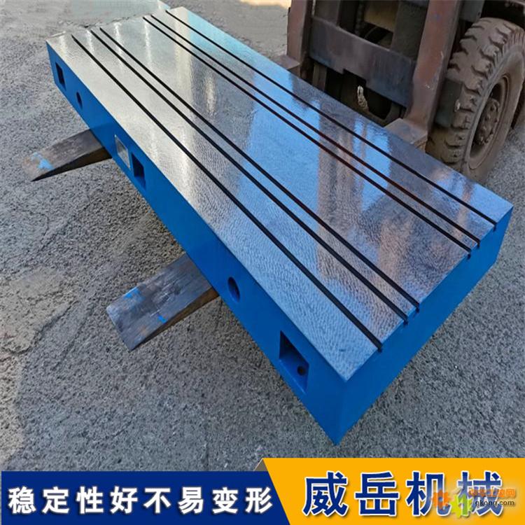

µç»úÊÔÑéÆ½Ì¨²»¹ÜÔÚ±±·½»¹ÊÇÔÚÄÏ·½¶¼ºÜʵÓÃ!µçÁ¦²â¹¦»úµç»úÊÔÑéÆ½Ì¨ÊÇĿǰÎÒ¹ú½ÏÏȽøµÄ¼ÓÔØ²â¹¦É豸µÄ»ù´¡¹¤×÷̨£¬Ñ¡ÓõÄÊǽ»Á÷±äƵ»ØÀ¡¼ÓÔØ¾­¹ý½»Á÷¸ºÔØ·¢µç»ú»ØÀ¡¸øµçÍø¡£
µç»úʵÑéÆ½Ì¨¼¼ÊõÒªÇó£º
1¡¢µç»úʵÑ鹤×÷̨¹¤×÷Ãæ²»µÃÓÐÑÏÖØÓ°ÏìÍâ¹ÛºÍʹÓÃÐÔÄܵÄɰ¿×¡¢Æø¿×¡¢ÁÑÎÆ¡¢¼ÐÔü¡¢ËõËÉ¡¢»®ºÛ¡¢ÅöÉË¡¢ÐâµãµÈȱµã¡£
2¡¢µç»úÊÔÑ鹤×÷̨µÄÖýÔì±íÃæÓ¦³ýÐÍɰÇÒÆ½Õû£¬Í¿ÆáÀι̡£
3¡¢¾«¶ÈµÇ¼ÇΪ0¼¶-3¼¶µÄƽ°å¹¤×÷ÃæÉÏ£¬Ö±¾¶Ð¡ÓÚ15mmµÄɰ¿×ÔÊÐíÓÃÏàͬ²ÄÁ϶ÂÈû£¬ÆäÓ²¶ÈӦСÓÚÖÜΧ²ÄÁϵÄÓ²¶È¡£¹¤×÷Ãæ¶ÂÈûµÄɰ¿×Ó¦²»¶àÓÚ4¸ö£¬ÇÒɰ¿×Ö®¼äµÄ¼ä¾àÓ¦²»Ð¡ÓÚ80mm¡£
4¡¢µç»úÊÔÑ鹤×÷̨Ӧ²ÉÓÃÓÅϸÃܵĻҿÚÖýÌú»òºÏ½ðµÈ²ÄÁÏÖÆÔ죬Æä¹¤×÷ÃæÓ²¶ÈӦΪ170-220hb¡£
5¡¢µç»úÊÔÑ鹤×÷̨¹¤×÷ÃæÍ¨³£Ó¦²ÉÓùÎÏ÷¹¤ÒÕ¡£¶Ô²ÉÓùÎÏ÷¼Ó¹¤µÄ3¼¶Æ½°å¹¤×÷Ãæ£¬Æä±íÃæ´Ö²Ú¶ÈraµÄÔÊÐíֵΪ5um¡£
6¡¢µç»úÊÔÑ鹤×÷̨¹¤×÷ÃæµÄÆ½Ãæ¶È¹«²îµÄ¹æ¶¨¡£
7¡¢µç»úÊÔÑ鹤×÷̨¹¤×÷Ãæ²ÉÓùÎÏ÷¹¤ÒÕÓ¦½øÐÐͿɫ¶ÔÑмìÑé¡£¶ÔÑкóÏÔʾµÄ½Ó´¥µãÃæ»ýµÄ±ÈÂʼû±í3µÄ¹æ¶¨£º»òÕß°´25mm×25mmÕý·½ÐÎÃæ»ýµÄ½Ó´¥µãÊý¼û±í3µÄ¹æ¶¨£¬ÇÒÈÎÒâ25mm×25mmÖеĽӴ¥µãÊýÖ®¼äÓ¦²»´óÓÚ5µã¡£
µç»úÊÔÑéÆ½Ì¨Í¼Ö½Éè¼ÆÒª¸ù¾Ý¿Í»§ÐèÇó½øÐÐÉè¼Æ£¬ÒÀ¾Ýº¸½Óƽ̨¹ú¼Ò±ê×¼gb/t 22095-2008£¬Ö÷Òª°üÀ¨ÍâÐγߴ硢³ÐÖØ´óС¡¢¹¤×÷ÃætÐͲ۳ߴ硢¹¤×÷Ãæ¾«¶ÈµÈ£¬ÍâÐγߴçÔ½´ó£¬º¸½Óƽ̨×ÜÌå¸ß¶È¾ÍÔ½¸ß£¬±ÈÈç2000mm×4000mmµÄº¸½Óƽ̨£¬tÐͲۿª¿Ú36mm£¨Ê¹ÓÃm30µÄ½ô¹ÌÂÝ˨£©£¬tÐͲۼä¾à250mm£¬³Ð¡£
µç»úÊÔÑéÆ½Ì¨µÄtÐͲ۳ߴç¸ù¾Ý¿Í»§ÐèÒªÀ´Éè¼Æ£¬ÐèÒªº¸½ÓµÄ¹¤¼þÓÖ´ó¡¢ÓÖÖØÊ±£¬tÐͲۿª¿Ú¾ÍÔ½´ó£¬»»¾ä»°Ëµ¾ÍÊÇʹÓõÄÓÃÀ´¹Ì¶¨¹¤¼þÂÝ˨¾ÍÔ½´ó£¬·´Ö®Ô½Ð¡£¬tÐͲÛÖ®¼äµÄ¼ä¾àÒ²ÊǸù¾Ý¿Í»§µÄÐèÇóÇé¿öÀ´Éè¼Æ£¬
tÐͲ۵ļ¼Êõ²ÎÊý¸ù¾Ý¹ú¼Ò±ê×¼gb/t...-1996½øÐÐÉè¼Æ¡¢¼Ó¹¤£¬µç»úÊÔÑéÆ½Ì¨µ÷ÊÔ·½·¨£º
1.½«Æ½Ì¨Æ½·ÅÓÚµØÃ棬Êָе÷ÕûËĽÇÎȶ¨ÐÔ£¬Î¢µ÷»î¶¯µØ½Å£¬Ö±µ½Îȶ¨¡£
2.½«Æ½°å·ÅÖÃÔÚÖ§¼ÜÉÏ£¬µ÷ÕûÆäÖ§µãλÖ㬾¡Á¿½Ó½üÖжԳơ£
3.³õµ÷¸÷Ö§½Å£¬Ê¹¸÷Ö§µã¾ùÔÈÊÜÁ¦¡£
4.ÓÃˮƽ²âÁ¿ÒÇÆ÷£¨Ë®Æ½³ß»òµç×ÓˮƽÒÇ£©¼ì²âƽ°åˮƽ״¿ö¡¢Î¢µ÷Ïà¹ØÖ§µã£¬Ö±µ½·ûºÏˮƽλÖá£
5.³õµ÷ºÏ¸ñºó£¬¾²ÖÃ12Сʱºó£¬½øÐи´£¬Èç²»ºÏ¸ñÐè½øÐÐÔٴε÷Õû£¬ÈçºÏ¸ñ·½¿ÉʹÓá£6.ʹÓúó¸ù¾Ýʵ¼ÊʵµØ»·¾³ÖÜÆÚÐÔ¼ì²âά»¤¡£
µç»úÊÔÑéÆ½Ì¨Ê¹ÓÃ˵Ã÷£ºÊ¹Óõç»úÊÔÑ鯽°åǰ,ÏÈÓÃÎÞ¸¯Ê´ÐÔÆûÓÍ£¬½«¹¤×÷ÃæµÄ·ÀÐâÓÍÏ´¾»£¬²¢ÓÃÍÑÖ¬ÃÞÉ´²ÁÊøɾ»£¬·½¿ÉʹÓã»Î¶ȱ仯»áʹµç»úÊÔÑé²úÉúÎó²î£¬Ó¦ÔÚ20±5¡æ·¶Î§ÄÚʹÓõç»úÊÔÑę́£»Ê¹Óõç»úÊÔÑéÆ½Ì¨Ê±£¬ÏÈÓÃˮƽÒǵ÷Õûµç»úÊÔÑéÖýÌúƽ̨µ½Ë®Æ½£¬Ê¹µç»úÊÔÑéÆ½Ì¨ÖØÁ¿¾ùÔÈ·Ö²¼¸÷Ö§µãÉÏ£»ÓÃʱСÐÄ¡¢ÑÏ·ÀÅöײµç»úÊÔÑę́£»ÖýÌúƽ̨ÓÃÍêºó£¬²ÁÊøɾ»µç»úÊÔÑéÆ½Ì¨£¬Í¿ÎÞË®ËáÐԵķÀÐâÓÍ£¬¸²¸Ç·À³±Ö½£¬ÖÃÖýÌúƽ°åÓÚÇå½à¸ÉÔï´¦´æ·Å£»Æ½Ì¨ÖܼìÆÚ³¤ÎªÒ»Äê¡£
