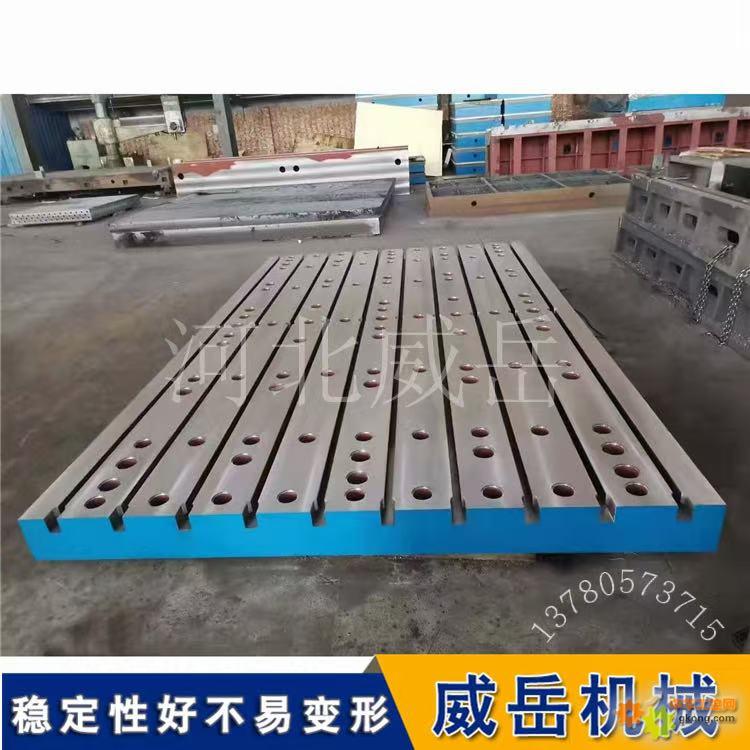

ÖýÌú²âÊÔÆ½Ì¨Ê¹Ó÷½·¨£º¹æ·¶²Ù×÷£¬±£ÕϾ«¶ÈÓ밲ȫ
ÖýÌú²âÊÔÆ½Ì¨µÄÕýȷʹÓÃÊÇÈ·±£¼ì²âÊý¾Ý׼ȷ¡¢ÑÓ³¤É豸ÊÙÃüµÄ¹Ø¼ü£¬Ðè×ñÑ­ °²×°ÕÒÆ½→Çå½à¼ì²é→¹¤¼þ·ÅÖÃ→¼ì²â²Ù×÷→ÊÕβά»¤ µÄÍêÕûÁ÷³Ì£¬¾ßÌå²½ÖèÈçÏ£º
Ò»¡¢Ç°ÆÚ×¼±¸£ºµì¶¨Îȶ¨»ù×¼
°²×°ÕÒÆ½£¬¹Ì¶¨µ½Î»
ÏȽ«Æ½Ì¨·ÅÖÃÔÚÆ½Õû¡¢³ÐÖØ´ï±êµÄµØÃæÉÏ£¬È·±£µ×²¿ÎÞÔÓÎï¶Ñ»ý£»
½èÖúƽ̨µ×²¿µÄµ÷ÕûÂÝ˨ÓëµæÌú£¬ÅäºÏˮƽÒÇУ׼ˮƽ£º½«Ë®Æ½ÒÇÑØÆ½Ì¨×ÝÏò¡¢ºáÏò·Ö±ð·ÅÖã¬Ðýתµ÷ÕûÂÝ˨£¬Ê¹Ë®Æ½ÒÇÆøÅݾÓÖУ¬È·±£Æ½Ì¨Æ½Ãæ´¦ÓÚˮƽ״̬£¬±ÜÃâÒòÇãбµ¼Ö¼ì²âÎó²î¡£
Çå½à±íÃæ£¬¼ì²é״̬
Óøɾ»ÃÞ²¼²ÁÊÃÆ½Ì¨±íÃæ£¬È¥³ý»Ò³¾¡¢ÓÍÎÛ¡¢ÌúмµÈÔÓÖÊ£»ÈôÓÐÍç¹ÌÎÛ×Õ£¬¿ÉÕºÉÙÁ¿¾Æ¾«ÇáÇá²ÁÊã¬ÑϽûÓÃÓ²²¼»ò¸ÖË¿Çò¹Î²Á£¬·ÀÖ¹ËðÉ˱íÃæ¾«¶È£»
¼ì²éƽ̨±íÃæÊÇ·ñÓл®ºÛ¡¢°¼ÏݵÈËðÉË£¬Èô·¢ÏÖÇá΢覴ã¬ÐèÈ·ÈÏÊÇ·ñÓ°Ïì¼ì²â¾«¶È¡£
¶þ¡¢ºËÐIJÙ×÷£º¹æ·¶¼ì²âÁ÷³Ì
¹¤¼þ  ¹¤¾ß·ÅÖãºÇá·ÅÎÈÖ㬱ÜÃâ³å»÷
·ÅÖôý¼ì²â¹¤¼þ»ò²âÁ¿¹¤¾ßʱ£¬ÐèÇáÄÃÇá·Å£¬ÑϽûÓÃÁ¦×²»÷»òÍÏקƽ̨±íÃæ-ÖýÌúËäÄÍÄ¥£¬µ«¾çÁÒ³å»÷¿ÉÄܵ¼ÖÂÆ½Ì¨ÄÚ²¿Ó¦Á¦±ä»¯£¬Òý·¢¾«¶ÈÆ«ÒÆ£»
Èô¹¤¼þ½ÏÖØ£¬½¨Ò黺ÂýÆ½ÒÆ·ÅÖã¬ÇÒÈ·±£¹¤¼þÖмäÓëÆ½Ì¨ÖÐÐľ¡Á¿Öغϣ¬±ÜÃâ¾Ö²¿ÊÜÁ¦¹ý´óµ¼ÖÂÆ½Ì¨±äÐΡ£
¼ì²â×÷Òµ£º°´¹æ²Ù×÷£¬ÒÀÍлù×¼
ÒÔÆ½Ì¨Æ½ÃæÎª »ù×¼Ãæ£¬¸ù¾Ý¼ì²âÐèÇó´îÅ乤¾ß²Ù×÷£º
²âÆ½Ãæ¶È£º½«¹¤¼þƽÎÈ·ÅÔÚÆ½Ì¨ÉÏ£¬½«°Ù·Ö±í¹Ì¶¨ÔÚ±í¼ÜÉÏ£¬Ê¹±íÕëÇá´¥¹¤¼þ±íÃæ£¬Ñع¤¼þ×ÝÏò¡¢ºáÏò»ºÂýÒÆ¶¯±í¼Ü£¬¼Ç¼°Ù·Ö±í¶ÁÊý±ä»¯£¬²îÖµ¼´ÎªÆ½Ãæ¶ÈÎó²î£»
²â´¹Ö±¶È£º½«Ö±½Ç³ßµÄÒ»ÌõÖ±½Ç±ß½ôÌùƽ̨±íÃæ£¬ÁíÒ»ÌõÖ±½Ç±ß¿¿½ô¹¤¼þ²àÃæ£¬ÓÃÈû³ß²åÈëÖ±½Ç³ßÓ빤¼þµÄ·ì϶£¬Èû³ßºñ¶È¼´Îª´¹Ö±¶ÈÎó²î£»
²Ù×÷¹ý³ÌÖУ¬½ûÖ¹ÔÚÆ½Ì¨ÉϽøÐк¸½Ó¡¢´òÄ¥µÈ¼Ó¹¤ÐÐΪ£¬±ÜÃâ½ðÊôËéм»®É˱íÃæ»ò¸ßÎÂËðÉ˲ÄÖÊ¡£
Èý¡¢ÊÕβά»¤£º¼°Ê±±£Ñø£¬ÑÓ³¤ÊÙÃü
¼ì²âºóÇå½à£º²»ÁôÔÓÖÊ£¬·ÀÖ¹ÐâÊ´
¼ì²â½áÊøºó£¬Á¢¼´ÒƳý¹¤¼þÓ빤¾ß£¬ÓÃÃÞ²¼ÔٴβÁÊÃÆ½Ì¨±íÃæ£¬Çå³ý²ÐÁôµÄÌúм¡¢ÓÍÎÛ£»Èô¼ì²â»·¾³³±Êª£¬ÐèÔÚ±íÃæ¾ùÔÈͿĨһ²ã±¡±¡µÄ·ÀÐâÓÍ£¬Ðγɱ£»¤Ä¤¡£
³¤ÆÚ´æ·Å£º·À³¾·À³±£¬¶¨ÆÚУ׼
Èô³¤ÆÚ²»Óã¬ÐèÔÚÆ½Ì¨±íÃæ¸²¸Ç·À³¾²¼£¬±ÜÃâ·Û³¾¶Ñ»ý£»Í¬Ê±±£³Ö´æ·Å»·¾³¸ÉÔԶÀëˮԴ»ò¸¯Ê´ÐÔÆøÌ壻
½¨Òéÿ 3-6 ¸öÔÂ¶ÔÆ½Ì¨¾«¶È½øÐÐÒ»´ÎУ׼£¬Èô·¢ÏÖ¾«¶È³¬²î£¬¼°Ê±ÁªÏµ³§¼Ò½øÐÐÑÐÄ¥ÐÞ¸´£¬È·±£Ï´ÎʹÓÃʱ»ù×¼¿É¿¿¡£
ËÄ¡¢¹Ø¼ü½û¼É£º¹æ±Ü´íÎó²Ù×÷
½ûÖ¹ÔÚÆ½Ì¨±íÃæ·ÅÖüâÈñ¡¢´øÀâ½ÇµÄÓ²Î·ÀֹѹºÛ»ò»®ºÛ£»
½ûÖ¹½«Æ½Ì¨×÷Ϊ ¹¤×÷̨ ʹÓ㬱ÜÃâ·Ç¼ì²âÓÃ;ËðºÄ¾«¶È£»
½ûÖ¹ÔÚµÍλò¸ßλ·¾³ÏÂʹÓà —— ζȾçÁұ仯»áµ¼ÖÂÖýÌúÈÈÕÍÀäËõ£¬Ó°ÏìÆ½Ãæ¶ÈÎȶ¨ÐÔ¡£
