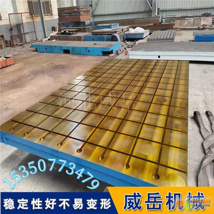

²úÆ·Ãû³Æ£º Èý×ø±ê²âÁ¿ÒÇרÓÃÖýÌúƽ̨
ÐÍ ºÅ£º 2000*4000
ÖýÌúƽ̨Éú²ú¹¤ÒÕÈ«½âÎö£º´ÓÖýÔìµ½¹ÎÑеÄ5ÏîºËÐļ¼Êõ½ÒÃØ​
ÔÚ´óÐÍÉ豸°²×°¡¢²âÁ¿¼°»úе¼Ó¹¤ÁìÓò£¬ÖýÌúƽ̨ÊDz»¿É»òȱµÄ»ù´¡¹¤×°¡£ÆäÆ½Ãæ¾«¶ÈÖ±½ÓÓ°ÏìÉ豸°²×°µÄÎȶ¨ÐÔÓë²âÁ¿Êý¾ÝµÄ¿É¿¿ÐÔ£¬¶ø¸ßÖÊÁ¿µÄÖýÌúƽ̨Ðè¾­¹ý¶àµÀ¹¤Ðò´¸Á¶¡£±¾ÎĽ«ÉîÈë½âÎö´ÓÖýÔìµ½¹ÎÑеÄ6ÏîºËÐļ¼Êõ£¬½ÒÃØÖýÌúƽ̨µÄÉú²ú°ÂÃØ¡£Ò»¡¢²ÄÖÊÅä±ÈÓëÈÛÁ¶¼¼Êõ​
ÖýÌúƽ̨µÄÐÔÄÜʼÓÚ²ÄÖÊ£¬»ÒÖýÌúHT250-300ÊÇÖ÷Á÷Ñ¡Ôñ£¬Æä̼º¬Á¿Ðè¿ØÖÆÔÚ2.9%-3.5%£¬¹èº¬Á¿1.8%-2.4%£¬Í¨¹ýºÏÀíÅä±ÈʵÏÖÇ¿¶ÈÓëÁ¼ºÃÄÍÄ¥ÐÔµÄÆ½ºâ¡£ÈÛÁ¶Ê±²ÉÓÃÖÐÆµ¸ÐӦ¯£¬½«ÉúÌú¡¢·Ï¸Ö¡¢Ôö̼¼Á°´±ÈÀýͶÈ룬ÉýÎÂÖÁ1450-1500¡æ£¬²¢¼ÓÈë¹èÌú¡¢ÃÌÌú½øÐÐÍÑÑõ´¦Àí¡£¹Ø¼üÔÚÓÚ¿ØÖÆÁò¡¢ÁÖº¬Á¿£¨Áò≤0.12%£¬ÁÖ≤0.3%£©£¬±ÜÃâÖý¼þ³öÏÖÈÈÁÑ»òÀä´àÎÊÌâ¡£ÈÛÁ¶Íê³Éºó£¬Ðè¾²ÖÃ30·ÖÖÓÒÔÉÏ£¬È·±£ÌúË®´¿¾»¶È£¬ÎªºóÐøÖýÔìµì¶¨»ù´¡¡£​
¶þ¡¢É°ÐÍÖýÔìÓë½½Öþ¹¤ÒÕ​
ɰÐÍÖÊÁ¿Ö±½Ó¾ö¶¨Öý¼þ¾«¶È£¬²ÉÓÃÊ÷֬ɰÔìÐͼ¼Êõ£¬É°Á£Á£¶È¿ØÖÆÔÚ50-100Ä¿£¬Ê÷Ö¬¼ÓÈëÁ¿2.5%-3%£¬¹Ì»¯¼Á1%-1.5%£¬È·±£É°ÐÍÇ¿¶È´ï8MPaÒÔÉÏ¡£ÔìÐÍʱʹÓÃÊý¿ØÉ°ÐÍ»ú´²£¬ÐÍÇ»³ß´çÎó²î¿ØÖÆÔÚ±2mm£¬±íÃæ´Ö²Ú¶ÈRa≤12.5μm¡£½½Öþ»·½Ú²ÉÓý×ÌÝʽ½½¿ÚÉè¼Æ£¬ÌúË®½½×¢Î¶ȱ£³ÖÔÚ1380-1420¡æ£¬½½×¢ËÙ¶È¿ØÖÆÔÚ5-8kg/s£¬Í¨¹ýÂý-¿ì-ÂýµÄ½Ú×à±ÜÃâ¾íÔü¡¢Æø¿×¡£¶ÔÓÚ´óÐÍÆ½Ì¨£¨≥2000×3000mm£©£¬Ðè²ÉÓ÷ֶν½ÖþÓëʱЧ´¦Àí½áºÏµÄ·½Ê½£¬¼õÉÙÄÚÓ¦Á¦¡£​
Èý¡¢Ê±Ð§´¦Àí¼¼Êõ​
Öý¼þÀäÖÁ200¡æÒÔϺó£¬Ðè½øÐÐÈ˹¤Ê±Ð§´¦Àí£¬È¥µôÖýÔìÄÚÓ¦Á¦¡£½«Öý¼þ·ÅÈëʱЧ¯£¬ÒÔ50¡æ/hµÄËÙ¶ÈÉýÎÂÖÁ550-600¡æ£¬±£ÎÂ4-6Сʱ£¬ÔÙÒÔ30¡æ/hµÄËٶȽµÎÂÖÁ200¡æÒÔϳö¯¡£¶ÔÓڸ߾«¶Èƽ̨£¬»¹Ðè½øÐжþ´ÎʱЧ£¬¼´´Ö¼Ó¹¤ºóÔÙ´ÎÉýÎÂÖÁ400-450¡æ±£ÎÂ3Сʱ£¬½øÒ»²½Îȶ¨½ðÏà×éÖ¯¡£Ê±Ð§´¦Àí¿ÉʹÖý¼þ²ÐÓàÓ¦Á¦½µµÍ60%-80%£¬·ÀÖ¹ºóÐø¼Ó¹¤±äÐΡ£​
ËÄ¡¢´Ö¼Ó¹¤ÓëÓ¦Á¦ÊÍ·Å​
´Ö¼Ó¹¤²ÉÓôóÐÍÁúÃÅϳ´²£¬È¥³ýÖý¼þ±íÃæ2-5mmµÄÑõ»¯²ã¼°ÎÊÌâ²ã¡£¼Ó¹¤Ë³Ðò×ñÑ­“ÏÈÃæºó¿×¡¢Ïȴֺ󾫔ԭÔò£¬ÏÈϳÏ÷ÉÏÏÂÆ½Ã棬±£Ö¤Æ½ÐжÈÎó²î≤0.1mm/m£¬ÔÙ¼Ó¹¤TÐͲۡ¢¶¨µã¿×µÈ½á¹¹¡£´Ö¼Ó¹¤ºóÐè×ÔȻʱЧ2-3ÖÜ£¬Í¨¹ý»·¾³Î¶ȱ仯½øÒ»²½ÊÍ·ÅÓ¦Á¦¡£¶ÔÓÚ³¬´óÐÍÆ½Ì¨£¨≥5000×8000mm£©£¬¿É²ÉÓÃÕñ¶¯Ê±Ð§¹¤ÒÕ£¬ÒÔ10-50HzµÄƵÂÊÕñ¶¯20-30·ÖÖÓ£¬¼ÓËÙÓ¦Á¦ÊÍ·Å¡£​
Îå¡¢¾«¼Ó¹¤ÓëÆ½ÃæÄ¥Ï÷​
¾«¼Ó¹¤½×¶ÎʹÓø߾«¶ÈÆ½ÃæÄ¥´²£¬É°ÂÖÁ£¶ÈÑ¡Ôñ80-120Ä¿£¬Ä¥Ï÷ËÙ¶È30-35m/s¡£²ÉÓÓ¶à´Î×ßµ¶¡¢Öð²½¼õС½ø¸øÁ¿”µÄ·½Ê½£¬½ø¸øÁ¿0.05-0.1mm£¬Ä©´Î½ø¸øÁ¿≤0.01mm£¬È·±£Æ½Ãæ¶ÈÎó²î≤0.05mm/m¡£Ä¥Ï÷¹ý³ÌÖÐÐèʹÓÃÀäÒº³ä·ÖÀ䣬·ÀÖ¹¹¤¼þÈȱäÐΣ¬Í¬Ê±Í¨¹ýÔÚÏß²âÁ¿ÏµÍ³ÊµÊ±¼à²âÆ½Ãæ¾«¶È£¬¼°Ê±µ÷ÕûÄ¥Ï÷²ÎÊý¡£¶ÔÓÚÆ´½Óʽƽ̨£¬»¹Ðè±£Ö¤¸÷Æ´½Ó¿éµÄÆ½Ãæ¸ß¶È²î≤0.03mm¡£​
´Ó²ÄÖÊÈÛÁ¶µ½ÊÖ¹¤¹ÎÑУ¬ÖýÌúƽ̨µÄÉú²ú¹ý³ÌÊǼ¼ÊõÓë¾­ÑéµÄ½áºÏ¡£Ã¿Ò»ÏîºËÐļ¼Êõ¶¼Ö±½ÓÓ°Ï쾫¶È£¬¶øÑϸñµÄ¹¤ÒÕ¿ØÖÆÔòÊÇÈ·±£Æ½Ì¨ÐÔÄܵĹؼü¡£Ö»ÓÐÕÆÎÕÕâЩ¼¼ÊõÒªµã£¬²ÅÄÜÉú²ú³öÂú×ã´óÐÍÉ豸°²×°ÐèÇóµÄ¸ß¾«¶ÈÖýÌúƽ̨£¬Îª¹¤ÒµÉú²úµÄÌṩ¼áʵ±£ÕÏ¡£
