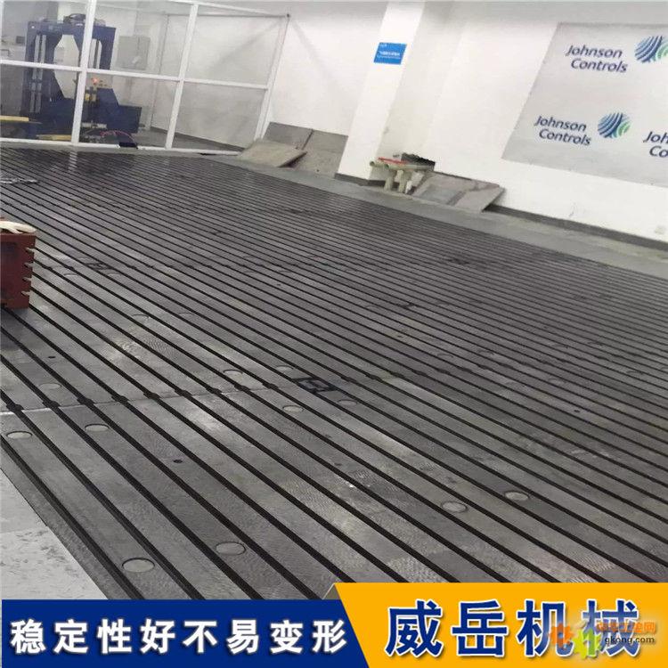

ÖýÌúƽ°å¼¼ÊõÒªÇó£º
1¡¢×°ÅäÖýÌúƽ°å¹¤×÷Ãæ²»µÃÓÐÑÏÖØÓ°ÏìÍâ¹ÛºÍʹÓÃÐÔÄܵÄɰ¿×¡¢Æø¿×¡¢ÁÑÎÆ¡¢¼ÐÔü¡¢ËõËÉ¡¢»®ºÛ¡¢ÅöÉË¡¢ÐâµãµÈȱµã¡£
2¡¢×°ÅäÖýÌúƽ°åµÄÖýÔì±íÃæÓ¦ÇåÐÍɰÇÒÆ½Õû£¬Í¿ÆáÀι̡£
3¡¢¾«¶ÈµÇ¼ÇΪ0¼¶-3¼¶µÄƽ°å¹¤×÷ÃæÉÏ£¬Ö±¾¶Ð¡ÓÚ15mmµÄɰ¿×ÔÊÐíÓÃÏàͬ²ÄÁ϶ÂÈû£¬ÆäÓ²¶ÈӦСÓÚÖÜΧ²ÄÁϵÄÓ²¶È¡£¹¤×÷Ãæ¶ÂÈûµÄɰ¿×Ó¦²»¶àÓÚ4¸ö£¬ÇÒɰ¿×Ö®¼äµÄ¼ä¾àÓ¦²»Ð¡ÓÚ80mm¡£
4¡¢×°Å䯽°åÓ¦²ÉÓà ϸÃܵĻҿÚÖýÌú»òºÏ½ðµÈ²ÄÁÏÖÆÔ죬Æä¹¤×÷ÃæÓ²¶ÈӦΪ170-220HB¡£
5¡¢×°Å䯽°å¹¤×÷ÃæÍ¨³£Ó¦²ÉÓùÎÏ÷¹¤ÒÕ¡£¶Ô²ÉÓùÎÏ÷¼Ó¹¤µÄ3¼¶Æ½°å¹¤×÷Ãæ£¬Æä±íÃæ´Ö²Ú¶ÈRaµÄ ÔÊÐíֵΪ5um¡£
6¡¢²ÉÓùÎÏ÷¹¤ÒÕÓ¦½øÐÐͿɫ¶ÔÑмìÑé¡£¶ÔÑкóÏÔʾµÄ½Ó´¥µãÃæ»ýµÄ±ÈÂʼû±í3µÄ¹æ¶¨£º»òÕß°´25mm;25mmÕý·½ÐÎÃæ»ýµÄ½Ó´¥µãÊý¼û±í3µÄ¹æ¶¨£¬ÇÒÈÎÒâ25mm;25mmÖеĽӴ¥µãÊýÖ®¼äÓ¦²»´óÓÚ5µã¡£
ÖýÌúº¸½Óƽ̨µÄÌØµã£º
1¡¢ÖýÌúº¸½Óƽ̨¹¤×÷Ãæ²»ÄÜÓÐÑÏÖØÓ°ÏìÍâ¹ÛºÍʹÓÃÐÔÄܵÄɰ¿×¡¢Æø¿×¡¢ÁÑÎÆ¡¢¼ÐÔü¡¢ËõËÉ¡¢»®ºÛ¡¢ÅöÉË¡¢ÐåµãµÈȱµã¡£
2¡¢ÖýÌúº¸½Óƽ̨µÄÖýÔì±íÃæÓ¦Çå³þÐÍɰÇÒÆ½Õû£¬Í¿ÆáÀι̡£
3¡¢¾«¶ÈµÈ¼¶Îª0¼¶~3¼¶µÄƽ°å¹¤×÷ÃæÉÏ£¬Ö±¾¶Ð¡ÓÚ15mmµÄɰ¿×ÔÊÐíÓÃÏàͬ²ÄÁ϶ÂÈû£¬ÆäÓ²¶ÈӦСÓÚÖÜΧ²ÄÁϵÄÓ²¶È¡£¹¤×÷Ãæ¶ÂÈûµÄɰ¿×Ó¦²»¶àÓÚ4¸ö£¬ÇÒɰ¿×Ö®¼äµÄ¾àÀëÓ¦²»Ð¡ÓÚ80mm¡£
4¡¢ÖýÌúƽ̨Ӧ²ÉÓÃϸÃܵĻҿÚÖýÌúµÈ²ÄÁÏÖÆÔ죬Æä¹¤×÷ÃæÓ²¶ÈӦΪ170~220HB¡£
5¡¢ÖýÌúº¸½Óƽ̨¹¤×÷ÃæÍ¨³£²ÉÓùÎÏ÷¹¤ÒÕ¡£¶Ô²ÉÓùÎÏ÷¼Ó¹¤µÄ3¼¶Æ½°å¹¤×÷Ãæ£¬Æä±íÃæ´Ö²Ú¶ÈRaÔÊÐíֵΪ5μm¡£
6¡¢ÖýÌúº¸½Óƽ̨Ӧȥ´ÅºÍÎȶ¨ÐÔ´¦Àí¡£
7¡¢ÖýÌúº¸½Óƽ̨Ïà¶ÔÁ½¸ö²àÃæÉÏ£¬Ó¦Óа²×°ÊÖ±ú»òµõ»·×°ÖõÄÂÝÎÆ¿×(»òÔ²Öù¿×)£¬ÇÒ×°ÖÃλÖõÄÉè¼ÆÓ¦¾¡Á¿¼õÉÙÒò°áÔ˶øÒýÆðµÄ±äÐΡ£
8¡¢ÈôÖýÌúº¸½Óƽ̨¹¤×÷ÃæÉÏÉèÖÃÂÝÎÆ¿×(»ò¹µ²Û)£¬Æä²¿Î»Ó¦²»¸ßÓÚ¹¤×÷Ãæ¡£
Éè¼ÆÖýÌúƽ°åÖý¼þʱ£¬²»½öÒª±£Ö¤Ê¹ÓÃÐÔÄܵÄÒªÇ󣬻¹ÓÐÂú×ãÖý¼þÔÚÖÆ×÷¹ý³ÌÖй¤ÒÕÐÔµÄÒªÇó¡£¼´¿¼ÂÇÖýÔìÉú²ú¹¤ÒպͺϽðÖýÔìÐÔÄܶÔÖý¼þ½á¹¹µÄÒªÇó¡£Ó¦¾¡Á¿Ê¹Éú²ú¹¤ÒÕÖеÄÖÆÄ££¬ÔìÐÍ£¬ÖÆÐ¾£¬×°Å䣬ºÏÐͺÍÇåÀíµÈ¸÷¸ö»·½Ú¼ò»¯£¬½ÚÔ¼¹¤Ê±£¬·ÀÖ¹·ÏÆ·²úÉú£¬·ûºÏºÏ½ðÖýÔìÐÔÄܵÄÒªÇó£¬ÒÔ±ÜÃâ³öÏÖÈçËõËÉ£¬Ëõ¿×£¬±äÐΣ¬ÁÑÎÆ£¬½½²»×㣬Àä¸ô£¬Æø¿×ºÍÆ«ÎöµÈȱµã¡£Ê¹Öý¼þµÄ¾ßÌå½á¹¹ÓëÕâЩҪÇóÏàÊÊÓ¦£¬ÒÔ´ïµ½¹¤ÒÕ¼òµ¥£¬¾­¼Ã£¬¿ìËÙµÄÉú²ú³öºÏ¸ñÖý¼þµÄÄ¿µÄ¡£
Ïà¶Ôϸ³¤¼þ»ò´ó¶ø±¡µÄÖýÌúƽ°å¼þ£¬Îª·ÀÖ¹ÍäÇú±äÐΣ¬Ó¦²ÉÓöԳƻò¼Ó½îµÄ½á¹¹£¬Æ½Ì¨Öý¼þµÄ½á¹¹Éè¼ÆºÏÀíÓë·ñ£¬¶ÔÖý¼þµÄÖÊÁ¿£¬Éú²úÂÊÒÔ¼°³É±¾ÓкܴóµÄÓ°Ïì¡£Öý¼þµÄ»ú¹¹°üÀ¨£ºÖý¼þÍâÐΣ¬ÄÚÇ»£¬±Úºñ£¬±ÚÓë±ÚµÄÁ¬½Ó¼°¼ÓÇ¿½î£¬Í¹Ì¨£¬·¨À¼µÈ¡£
