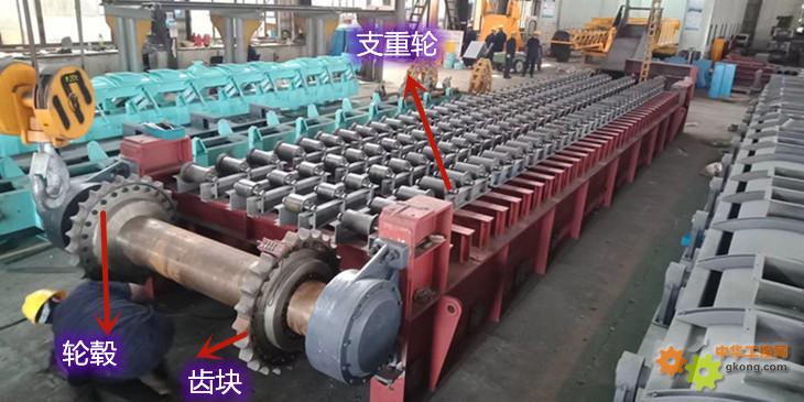

板式喂料机链轮轮毂
板式喂料机链轮轮毂是链轮的重要组成部分,以下是关于其结构、功能及维护的相关信息:
1. 结构与材质
结构形式:链轮轮毂通常与链轮齿配合使用,部分设计中链轮齿通过高强度螺栓固定在轮毂上,便于拆卸和更换。轮毂与链轮齿的组合方式有分段式和整体式两种,分段式设计便于维护,无需拆卸整个轴系统即可更换链轮齿。
材质选择:轮毂一般采用高强度锻钢或合金钢制造,以确保其能够承受链条传递的较大拉力和冲击载荷。部分高端产品还会对轮毂表面进行淬火处理,提高其耐磨性和抗疲劳性能。
2. 功能作用
动力传递:轮毂是链轮与驱动轴的连接部件,通过键连接或胀套等方式与驱动轴固定,将电动机或液压马达的动力传递给链轮,进而带动链条和链板运动,实现物料的输送。
支撑与定位:轮毂为链轮齿提供支撑和定位,确保链轮齿与链条的正确啮合,保证链条在运行过程中的平稳性和准确性,减少链条的跑偏和磨损。
