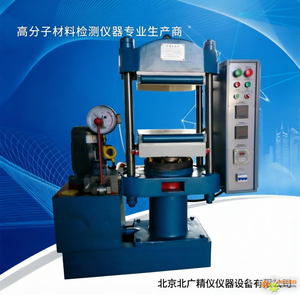

ÔÚÖÚ¶à¹æ¸ñÓëÐͺŵÄѹƬ»úÖУ¬25T£¨¼´¹«³ÆºÏÄ£Á¦Îª0.25MN£©Ë«²ãƽ°åÁò»¯»úÒòÆä¶ÀÌØµÄ¶¨Î»¶ø±¸ÊܹØ×¢¡£ÕâÒ»¶ÖλµÄÉè¼Æ²¢·ÇËæÒâ¶øÎª£¬¶øÊÇÇÐÖÐÁËʵÑéÊÒÑз¢¡¢ÖÊÁ¿¿ØÖÆÒÔ¼°Ð¡ÅúÁ¿Éú²úÖ®¼äµÄƽºâµã¡£¶ÔÓÚ¿ÆÑлú¹¹¶øÑÔ£¬ËüÌṩÁË×ã¹»´óµÄѹÁ¦ºÍ¹¤×÷Ãæ»ýÀ´ÖƱ¸·ûºÏ¹ú¼Ò±ê×¼µÄ¸÷ÀàÊÔÑù£»¶ÔÓÚÉú²úÆóÒµ¶øÑÔ£¬ËüÓÖÊǽøÐÐÀ´ÁϼìÑé¡¢¹¤ÒÕµ÷ÊÔÒÔ¼°Ð¡ÅúÁ¿ÌØÖÖÖÆÆ·Éú²úµÄÀíÏ빤¾ß¡£ÌرðÊÇÆäË«²ã½á¹¹µÄÉè¼Æ£¬ÔÚ²»ÏÔÖøÔö¼ÓÉ豸ռµØÃæ»ýºÍÄܺĵÄǰÌáÏ£¬½«¹¤×÷ЧÂÊÌáÉýÁËÒ»±¶£¬Õâ¶ÔÓÚ¿Õ¼äÓÐÏÞµÄʵÑéÊÒ»ò×·ÇóЧÂʵÄÖʼ첿ÃÅÀ´Ëµ£¬µÄʵÓüÛÖµ¡£
¶þ¡¢ºËÐÄÐÔÄܲÎÊý£º¹¹½¨Ñ¹ÖƵÄÎïÀí»ùʯ
Èκξ«ÃÜÒÇÆ÷µÄÐÔÄÜ£¬¶¼ÌåÏÖÔÚÆäºËÐIJÎÊýÉÏ¡£ÕâЩ²ÎÊý²»½öÊÇÉ豸Éí·ÝµÄ£¬¸üÊÇÓû§ÆÀ¹ÀÆäÂú×ãÌØ¶¨Ó¦ÓÃÐèÇóµÄ“±ê³ß”¡£ÒÔÏÂÊÇÕâ¿îÑ¹ÖÆÓÃÏð½ºÆ½°åÁò»¯»úµÄ¹Ø¼ü¼¼Êõ¹æ¸ñ£¬¶ÔÕâЩÊý¾ÝµÄÉîÈë½â¶Á£¬½«°ïÖúÎÒÃÇÀí½âÆä±³ºóµÄÉè¼ÆÕÜѧÓ빤³Ì¿¼Á¿¡£
  1. ¹«³ÆºÏÄ£Á¦£º0.25MN£¨¼´25¶Ö£©
    ÕâÊǺâÁ¿Ñ¹Æ¬»ú“Á¦Æø”´óСµÄºËÐÄÖ¸±ê¡£0.25MNµÄºÏÄ£Á¦Òâζ×ÅÉ豸Äܹ»²úÉúÏ൱ÓÚ25¶ÖµÄ´¹Ö±Ñ¹Á¦À´Ëø½ôÄ£¾ß¡£ÕâÒ»ÊýÖµÊǾ­¹ý¾«ÐļÆËãµÄ“»Æ½ðƽºâµã”¡£¶ÔÓÚ¾ø´ó¶àÊýÏð½ºÅä·½ºÍÈÈËÜÐÔËÜÁϵÄģѹ³ÉÐͶøÑÔ£¬ÕâһѹÁ¦×ãÒÔ¿Ë·þ²ÄÁϵÄÁ÷¶¯×èÁ¦£¬È·±£ÆäÔÚģǻÄÚ³ä·ÖÌî³ä£¬ÅųöÆøÅÝ£¬²¢ÐγÉÖÂÃÜ¡¢ÎÞȱÏݵÄÖÆÆ·¡£Í¬Ê±£¬25¶ÖµÄ¹æ¸ñ±ÜÃâÁË´óÐ͹¤ÒµÑ¹»ú£¨Èç50T»ò100TÒÔÉÏ£©Ëù´øÀ´µÄ¸ß°º³É±¾ºÍ¾Þ´óÌå»ý£¬Ê¹Æä¸üÊÊӦʵÑéÊÒºÍÖʼìÊҵĻ·¾³¡£
  2. ¹¤×÷ҺѹÁ¦£º14.0MPa
    ÕâÒ»²ÎÊý·´Ó³ÁËҺѹϵͳÄÚ²¿µÄ¹¤×÷Ç¿¶È¡£14.0MPa£¨Õ×ÅÁ£©µÄѹÁ¦Í¨¹ýҺѹÓÍ´«µÝ£¬Çý¶¯ÖùÈûÔ˶¯¡£¸ßҺѹÒâζ×ÅÔÚ½ÏСµÄÖùÈû½ØÃæ»ýÏÂÒ²ÄܲúÉú×ã¹»µÄÍÆÁ¦£¬ÕâÓÐÖúÓÚÓÅ»¯Ö÷»úµÄ½á¹¹Éè¼Æ£¬Ê¹Æä¸ü¼Ó½ô´Õ¡£Í¬Ê±£¬Îȶ¨µÄ¸ßѹÊä³öÊDZ£Ö¤Ñ¹Öƹý³ÌƽÎÈ¡¢ÎÞ²¨¶¯µÄ¹Ø¼ü¡£
  3. ÖùÈûÐг̣º250mm
    Ðг̾ö¶¨ÁËÉ豸µÄ“ÕÅ¿ª¸ß¶È”¡£250mmµÄÐгÌΪ²Ù×÷ÌṩÁ˼«´óµÄ±ãÀû¡£ÎÞÂÛÊÇ·ÅÈë½ÏºñµÄÄ£¾ß£¬»¹ÊÇÐèÒªÑ¹ÖÆ¸ß¶È½Ï¸ßµÄÖÆÆ·£¬Òà»òÊÇΪÁË·½±ãÇåÀíÈȰå±íÃæ£¬ÕâÒ»³ä×ãµÄÐг̶¼ÄÜ´ÓÈÝÓ¦¶Ô¡£Ëü±ÜÃâÁËÒòÐг̲»×ã¶øµ¼ÖµÄ×°Ä£À§ÄÑ»òÈ¡¼þ²»±ã¡£
  4. ÈȰåÃæ»ý£º350×350£¨mm£©
    ÕâÊÇÉ豸µÄ¹¤×÷Ì¨Ãæ´óС£¬Ö±½Ó¾ö¶¨Á˵¥´ÎÑ¹ÖÆµÄ²úÁ¿»ò¿É´¦ÀíÊÔÑùµÄ³ß´ç¡£350mm×350mmµÄÃæ»ýÊôÓÚÖÐµÈÆ«´óµÄ¹æ¸ñ£¬Ëü¿í´óµÄ±íÃæ¿ÉÒÔÇáËÉÈÝÄɶà¸öСÐÍÊÔÑùÄ£¾ß£¬»òÕßµ¥¸ö½Ï´óµÄÖÆ¼þ¡£¶ÔÓÚÐèÒªÖÆ±¸±ê×¼ÑÆÁå×´À­Á¦ÊÔÆ¬¡¢Ó²¶ÈÊÔÆ¬»òѹËõ±äÐÎÊÔÆ¬µÄÓû§À´Ëµ£¬ÕâÒ»Ãæ»ý´Â´ÂÓÐÓà¡£
  5. ÖùÈûÖ±¾¶£ºφ152mm
    ÖùÈûÊÇѹÁ¦µÄÖ±½Ó´«µÝÕß¡£φ152mmµÄÖ±¾¶Óë0.25MNµÄºÏÄ£Á¦¼°14.0MPaµÄҺѹÁ¦ÏàÆ¥Å䣬¹¹³ÉÁËÒ»¸ö¸ßЧµÄÁ¦Ñ§´«µÝϵͳ¡£´óÖ±¾¶ÖùÈûÓÐÖúÓÚ½µµÍµ¥Î»Ãæ»ýÉϵÄѹǿ£¬¼õÉÙÄ¥Ëð£¬ÑÓ³¤ÃÜ·â¼þµÄʹÓÃÊÙÃü¡£
  6. ¹¤×÷²ãÊý£ºË«²ã
    ÕâÊǸÃÉ豸µÄÒ»´óÁÁµã¡£Ë«²ãÉè¼ÆÒâζ×ÅÉÏÏÂÁ½²ãÈȰåÖ®¼äÐγÉÁËÁ½¸ö¶ÀÁ¢µÄÑ¹ÖÆ¿Õ¼ä¡£ÔÚÒ»´ÎÍêÕûµÄÑ¹ÖÆÑ­»·ÖУ¬¿ÉÒÔͬʱÉú²úÁ½²ãÖÆÆ·¡£¶ÔÓÚÐèÒª´óÁ¿ÖƱ¸ÊÔÑùµÄ³¡¾°£¬ÈçÅ䷽ɸѡʵÑé»òÅúÁ¿À´ÁϼìÑ飬ÕâÒ»ÌØÐÔ½«Éú²úЧÂÊÖ±½Ó·­±¶£¬ÊÇÌáÉýʵÑéÊÒ²ú³öµÄ¹Ø¼ü¡£
  7. ÈȰå¼ä¾à£º125mm
    Ö¸µÄÊÇÉÏÏÂÈȰåÖ®¼äµÄ¾àÀ루ÔÚºÏģ״̬ϵĿÕ϶»ò¿ÉÈÝÄÉÄ£¾ßµÄºñ¶È£©¡£125mmµÄ¼ä¾àÉè¼ÆºÏÀí£¬Äܹ»ÊÊÓ¦¾ø´ó¶àÊý±ê׼ģ¾ßµÄºñ¶ÈÐèÇó£¬Í¬Ê±Ò²ÎªÄ£¾ßµÄ°²×°ºÍ²ðжԤÁôÁË×ã¹»µÄ²Ù×÷¿Õ¼ä¡£
  8. ÈȰå¼ÓÈȹ¦ÂÊ£º2.7KW
    ÕâÊÇÖ¸µ¥²ãÈȰåµÄ¼ÓÈȹ¦ÂÊ¡£2.7KWµÄ¹¦ÂÊÅäÖÃÄܹ»±£Ö¤ÈȰåÔÚºÏÀíµÄ¶Ìʱ¼äÄÚѸËÙÉýÎÂÖÁÉ趨ζȣ¬¼õÉÙ´ý»úʱ¼ä£¬Ìá¸ßÄÜЧ¡£
  9. ×ܼÓÈȹ¦ÂÊ£º7.6KW
    ÓÉÓÚÊÇË«²ãÉ豸£¬×ܼÓÈȹ¦Âʺ­¸ÇÁËÉÏÏÂÁ½²ãÈȰåÒÔ¼°¿ÉÄܵı£Î²㹦ÂÊ¡£7.6KWµÄ×ܹ¦ÂÊÉè¼ÆÈ·±£ÁËÔÚͬʱ¼ÓÈÈÁ½²ãÈȰåʱ£¬ÒÀÈ»Äܹ»Î¬³ÖζȵľùÔÈÐÔºÍÎȶ¨ÐÔ£¬±ÜÃâÒò¹¦Âʲ»×ãµ¼ÖµÄÉýλºÂý»òζȲ¨¶¯¡£
  10. ÈȰ幤×÷ζȣº0--200¡æ
    ÕâÊÇÒ»¸ö·Ç³£¿í·ºµÄζȷ¶Î§¡£´ÓÊÒΣ¨0¡æ£©µ½200¡æ£¬¸²¸ÇÁ˾ø´ó¶àÊýÏð½ºÁò»¯£¨Í¨³£ÔÚ140¡æ-180¡æ£©ºÍÈÈËÜÐÔËÜÁÏÈÈѹ³ÉÐ͵ÄζÈÐèÇó¡£ÎÞÂÛÊǵÍι̻¯µÄÌØÖÖÏ𽺣¬»¹ÊÇÐèÒª½Ï¸ßζȼӹ¤µÄ¹¤³ÌËÜÁÏ£¬¶¼ÄÜÔÚ´Ë·¶Î§ÄÚÕÒµ½ºÏÊʵŤÒյ㡣
  11. Óͱõç»ú¹¦ÂÊ£º2.2KW
    ¶¯Á¦ÐÄÔàµÄ¹¦ÂÊ¡£2.2KWµÄµç»úÄܹ»Çý¶¯ÓͱÃÌṩÎȶ¨µÄѹÁ¦ºÍÁ÷Á¿£¬È·±£ÖùÈûÉý½µÆ½ÎÈ£¬Ñ¹Öƹý³ÌÓÐÁ¦¡£
  12. ¼ÓÈÈ·½Ê½£ºµç¼ÓÈÈ
    ²ÉÓÃÇå½àµÄµçÄÜ×÷ΪÈÈÔ´£¬Í¨¹ý·Ö²¼ÔÚÈȰåÄÚ²¿µÄ¼ÓÈȹܽøÐмÓÈÈ¡£µç¼ÓÈÈ·½Ê½¿ØÎ£¬Çå½à»·±££¬ÊÇʵÑéÊÒ»·¾³µÄ¡£
  13. Éè±¸ÖØÁ¿£º600Kg
    600¹«½ïµÄ×ÔÖØ±£Ö¤ÁËÉ豸ÔÚÔËÐÐʱµÄÎȶ¨ÐÔ¡£ºñÖØµÄÖý¼þ½á¹¹²»½öÄܹ»ÓÐЧÎüÊÕҺѹϵͳ¹¤×÷ʱ²úÉúµÄ΢СÕñ¶¯£¬»¹ÄÜ×÷Ϊ¾Þ´óµÄÈÈÈÝÌ壬°ïÖúά³ÖÈȰåζȵľùÔÈÒ»Ö£¬¼õÉÙ±ßԵЧӦ¡£

ÔÚÁ˽âÁ˺ËÐIJÎÊýÖ®ºó£¬ÎÒÃÇÓбØÒªÉîÈëÉ豸ÄÚ²¿£¬Ì½¾¿Æä±³ºóµÄ¼¼ÊõʵÏÖÔ­Àí¡£Õâ¿îÑ¹ÖÆÓÃÏð½ºÆ½°åÁò»¯»ú²¢·Ç¼òµ¥µÄ»úе½á¹¹¶ÑÆö£¬¶øÊÇÒ»¸ö¼¯³ÉÁ˾«ÃÜ»úе¡¢ÒºÑ¹´«¶¯¡¢µçÆø¿ØÖÆÓëÈÈÁ¦Ñ§¹ÜÀíµÄ¸´ÔÓ»úµçÒ»Ì廯ϵͳ¡£
1. »úе½á¹¹£ºÎȹ̵ÄËÄÖùʽ¿ò¼Ü
É豸²ÉÓþ­µäµÄ“ËÄÖùʽÕûÌå½á¹¹”¡£ÕâÖֽṹÓÉÉϺáÁº¡¢ÏºáÁº£¨¹¤×÷̨£©ºÍËĸùÁ¢Öù×é³É£¬Í¨¹ý¸ßÇ¿¶ÈÂÝĸ½«Õû¸ö¿ò¼ÜÔ¤½ô³ÉÒ»¸ö¸ÕÐÔµÄÕûÌå¡£ÕâÖÖÉè¼ÆµÄ¿¹À­Ç¿¶ÈºÍ¿¹ÍäÇ¿¶È¡£µ±É豸ÔÚ25¶ÖµÄºÏÄ£Á¦Ï¹¤×÷ʱ£¬¿ò¼ÜÄܹ»±£³Ö¼«Ð¡µÄµ¯ÐÔ±äÐΣ¬´Ó¶øÈ·±£Ñ¹ÖƳöµÄÊÔÑùºñ¶È¾ùÔÈ£¬Æ½Ðжȸߡ£Ïà±È¿ò¼Üʽ»òµ¥Öùʽ½á¹¹£¬ËÄÖùʽÉè¼Æ¸ü±ãÓÚÄ£¾ßµÄ°²×°Óë¹Û²ì£¬ÇÒÊÜÁ¦·Ö²¼¸ü¼Ó¶Ô³Æ¡£
Ö÷»ú²¿·Ö°üº¬ÖùÈû¡¢Ó͸ס¢¹Ì¶¨Æ½°åºÍ»î¶¯Æ½°å¡£¹¤×÷ʱ£¬ÒºÑ¹ÓͽøÈëÓ͸ף¬Íƶ¯ÖùÈûÏòÉÏÔ˶¯£¬´ø¶¯»î¶¯Æ½°å£¨ÈȰ壩ÉýÆð£¬ÓëÉϺáÁºµÄ¹Ì¶¨Æ½°å±ÕºÏ£¬´Ó¶øËø½ôÄ£¾ß¡£Ë«²ãÉè¼ÆÒâζ×ÅÔÚÉÏÏÂÁ½¸ö¹Ì¶¨Æ½°åÖ®¼ä£¬ÓÐÒ»¸ö¹²Í¬µÄ»î¶¯Æ½°å£¬»òÕßÁ½¸ö¶ÀÁ¢µÄ»î¶¯Æ½°å£¬Í¨¹ýÇÉÃîµÄҺѹ»ØÂ·Éè¼ÆÊµÏÖͬ²½Éý½µ¡£
2. Һѹϵͳ£ºÆ½Îȶ¯Á¦µÄԴȪ
ҺѹϵͳÊÇÉ豸µÄ“¼¡È┡£ËüÓÉÓÍÏä¡¢Óͱᢵç»ú¡¢¹ÜµÀ¡¢·§ÃÅ£¨ÈçÒçÁ÷·§¡¢»»Ïò·§£©ºÍÖ´ÐÐÓ͸××é³É¡£Æä¹¤×÷Ô­Àí»ùÓÚÅÁ˹¿¨¶¨ÂÉ£ºÔÚÃܱÕÈÝÆ÷ÄÚ£¬Ê©¼ÓÓÚ¾²Ö¹ÒºÌåÉϵÄѹÁ¦½«ÒÔµÈֵͬʱ´«µ½¸÷µã¡£
µ±µç»úÆô¶¯£¬´ø¶¯ÓͱÃÐýת£¬´ÓÓÍÏäÎüÓͲ¢¼ÓѹÊä³ö¡£¸ßѹÓÍͨ¹ý¹ÜµÀºÍ·§ÃÅ£¬±»ÊäË͵½Ö÷Ó͸ס£·§ÃÅ¿ØÖÆ×ÅÓÍÒºµÄÁ÷ÏòºÍѹÁ¦´óС¡£ÀýÈ磬ÒçÁ÷·§ÓÃÓÚÉ趨ϵͳµÄѹÁ¦£¨Èç14.0MPa£©£¬·ÀÖ¹¹ýÔØ£»»»Ïò·§Ôò¿ØÖÆÖùÈûµÄÉÏÉý¡¢Í£Ö¹ºÍϽµ¡£ÒºÑ¹ÏµÍ³µÄÓÅÊÆÔÚÓÚÄܹ»ÒÔ½ÏСµÄµç»ú¹¦ÂÊ£¬Í¨¹ý¸Ä±ä»îÈûÃæ»ý±È£¬»ñµÃ¾Þ´óµÄÊä³öÁ¦£¬²¢ÇÒÔ˶¯Æ½ÎÈ£¬ÎÞ³å»÷¡£
3. µçÆø¿ØÖÆÏµÍ³£ºÖÇÄܵē´óÄÔ”
µç¿ØÏäÊÇÉ豸µÄÖ¸»ÓÖÐÐÄ¡£Ëü¼¯³ÉÁ˰´Å¥¿ª¹Ø¡¢´ÅÁ¦Æô¶¯Æ÷¡¢¼ÆÊ±Æ÷¡¢×Ô¶¯¿ØÎÂÒÇ¡¢¹ýÔØ±£»¤Æ÷µÈÔª¼þ¡£
  • ѹÁ¦¿ØÖÆÓë±£»¤£º´ÅÁ¦Æô¶¯Æ÷ºÍ¹ýÔØ±£»¤Æ÷¹¹³ÉÁ˵ç»úµÄ±£»¤ÆÁÕÏ¡£µ±ÓÍ·¶ÂÈû»ò¸ºÔعý´óµ¼Öµç»úµçÁ÷Ò쳣ʱ£¬¹ýÔØ±£»¤Æ÷»á×Ô¶¯ÇжϵçÔ´£¬·ÀÖ¹µç»úÉÕ»Ù£¬ÌåÏÖÁËÉ豸Éè¼ÆµÄ°²È«ÐÔ¡£
  • ζȿØÖÆ£º×Ô¶¯¿ØÎÂÒÇÊǺËÐÄ¿ØÖƵ¥Ôª¡£Ëü½ÓÊÕÀ´×ÔÈȰåÄÚÈȵçżµÄζÈÐźţ¬ÓëÉ趨ֵ½øÐбȽϣ¬Í¨¹ýPID£¨±ÈÀý-»ý·Ö-΢·Ö£©Ëã·¨µ÷½ÚÊä³ö¹¦ÂÊ¡£PID¿ØÖÆÄܹ»ÖÇÄܵص÷Õû¼ÓÈÈËÙÂÊ£¬±ÜÃâζȹý³å£¨³¬¹ýÉ趨ֵ£©»òÇ·³å£¬È·±£ÈȰåÔÚ´ïµ½É趨ζȺóÄܳ¤Ê±¼ä±£³ÖºãΣ¬²¨¶¯·¶Î§¼«Ð¡¡£¿ØÎÂÒÇͨ³£·ÖÈý·»ò¶à·¿ØÎ£¬·Ö±ð¿ØÖÆÉÏϲãÈȰ壬ȷ±£Î¶ȶÀÁ¢¿Éµ÷£¬»¥²»¸ÉÈÅ¡£
  • ʱ¼ä¿ØÖÆÓ뱨¾¯£º¼ÆÊ±Æ÷ÓÃÓÚÉ趨Áò»¯»òÑ¹ÖÆµÄ±£Ñ¹Ê±¼ä¡£µ±Ê±¼äµ½´ïÉ趨ֵ£¬É豸»á×Ô¶¯´¥·¢Éù¹â±¨¾¯£¬ÌáÐѲÙ×÷ÈËÔ±¿ªÄ£È¡¼þ¡£ÕâÒ»¹¦ÄܶÔÓÚ±£Ö¤¹¤ÒÕµÄÒ»ÖÂÐÔÖÁ¹ØÖØÒª£¬±ÜÃâÁËÈËΪ¼ÆÊ±µÄÎó²î¡£

ÈȰåÊÇÖ±½Ó½Ó´¥Ä£¾ß¡¢´«µÝÈÈÁ¿µÄ¹Ø¼ü²¿¼þ¡£Æä²ÄÖÊͨ³£Ñ¡Óõ¼ÈÈÐÔÄÜÓÅÁ¼µÄºÏ½ð¸Ö»òÖýÌú£¬²¢¾­¹ý¾«Ãܼӹ¤ºÍÈÈ´¦Àí£¬ÒÔ±£Ö¤±íÃæµÄÓ²¶ÈºÍÆ½Ãæ¶È¡£ÄÚ²¿¾ùÔÈ·Ö²¼µÄ¼ÓÈȹÜÈ·±£ÁËÈÈÁ¿µÄ¾ùÔÈÉ¢·¢¡£Ë«²ãÉ豸µÄÈȰåÉè¼ÆÐèÒªÌØ±ð¿¼ÂǸôÈÈÓ뱣Σ¬Í¨³£ÔÚÈȰåÓë¿ò¼ÜÖ®¼äʹÓþøÈȲÄÁÏ£¬ÒÔ¼õÉÙÈÈÁ¿Ïò»úÉíµÄ´«µ¼Ëðʧ£¬Ìá¸ßÈÈЧÂÊ¡£
